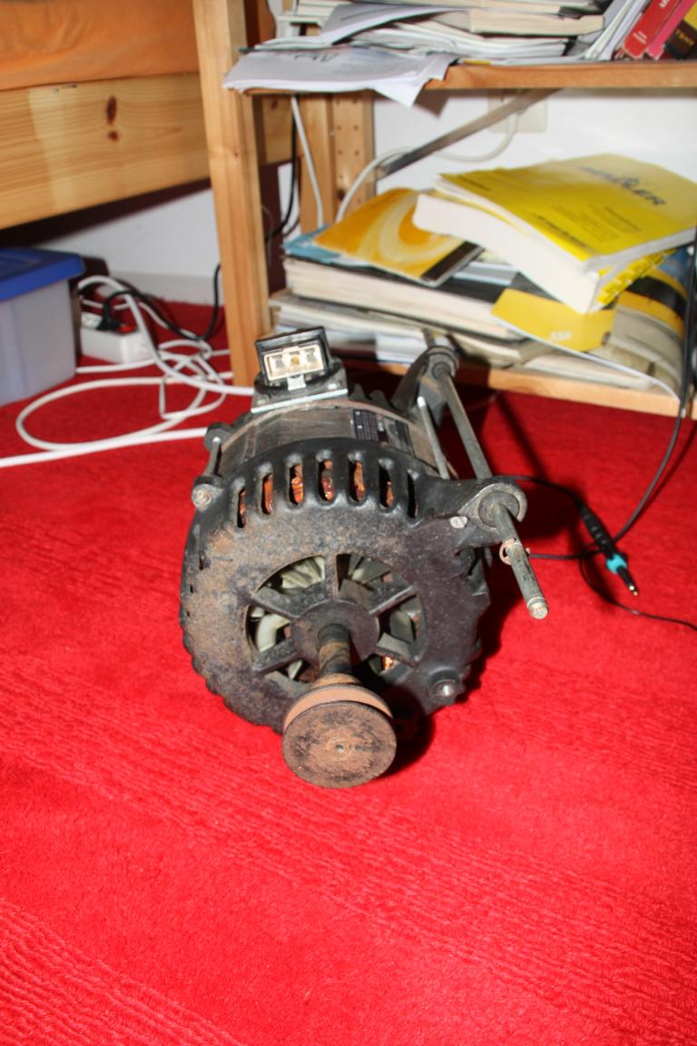

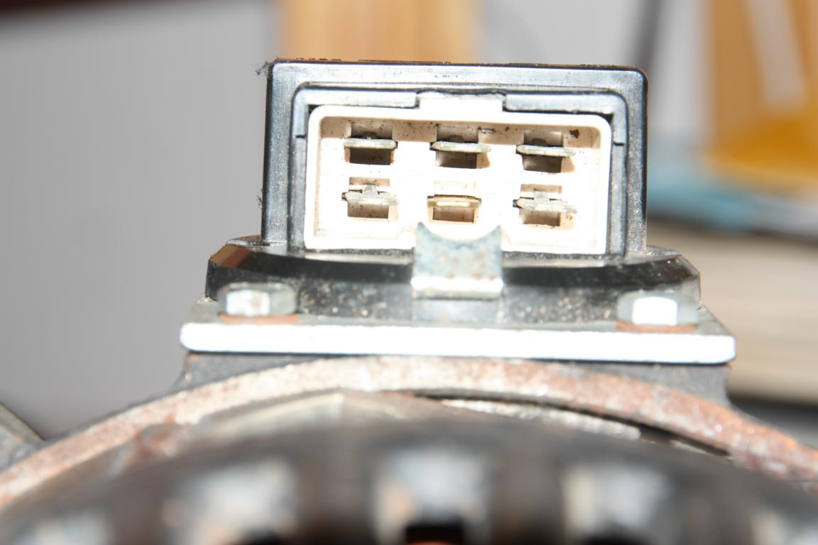

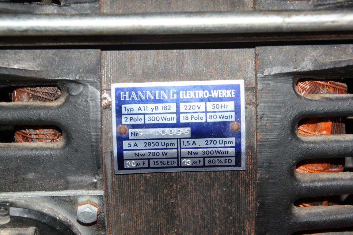

Hallo Leute, ich habe heute einen Drehstrommotor gebraucht übernommen. Nun ist da ein Stecker und ich weiß nicht, wie die Kontakte belegt sind. Der Motor scheint etwas älter zu sein, Googeln hat leider nicht zu einem Ergebnis geführt. Könnt ihr mir Weiterhelfen? Anbei ein paar Fotos. http://i45.servimg.com/u/f45/14/45/42/85/img_0511.jpg http://i45.servimg.com/u/f45/14/45/42/85/img_0512.jpg http://i45.servimg.com/u/f45/14/45/42/85/img_0513.jpg gruß und Dank im Vorraus Thyranistor
6 Kontakte, das sieht wie ein Klemmbrett eines Asynchronmotors ohne Klemmen für mich aus. Vielleicht passen 6,3mm Flachstecker wie z.B. auch im KFZ verwendet. Du kannst die 3 Wicklungen mit einem Ohmmeter identifizieren. Die Wickel"richtung" bekommst du dabei dooferweise nicht raus. Beachte die Angaben zur Einschaltdauer(ED) auf dem Typenschild! mfg mf PS: Ach nochwas: die Kapazitätsangabe steht für verschiedene Geschwindigkeiten. Hab sowas mal bei Waschmaschinenmotoren gesehen.
Mini Float: Dankeschön! Das hat mir geholfen. Habe folgendes herausgefunden: obere Reihe: U-V-W untere Reihe: GND (durchgang von jedem Kontakt der oberen Reihe) - NC (keine Verbindung zu irgendwas - GND (wieder Durchgang) Für mich erscheint das etwas Seltsam. Wie könnte der untere Mittlere Stecker belegt sein? Kontakt zum Gehäuse? Messergebnisse geben darüber keinen Aufschluss. gruß

Drehstrommotor? Sicher? Was sagt der Vater? http://www.hanning-hew.de/wDeutsch/unternehmen/index.shtml?navid=10
Tobias M. schrieb: > obere Reihe: U-V-W > untere Reihe: GND (durchgang von jedem Kontakt der oberen Reihe) - NC > (keine Verbindung zu irgendwas - GND (wieder Durchgang) Könnte auch ein Drehstrommotor sein, der mit zwei verschiedenen Kondensatoren(Steinmetz-Schaltung) zu zwei verschiedenen Drehzahlen gebracht werden kann. Also für Betrieb an Wechselstrom gedacht. Weißt du, wo das Teil verbaut war? mfg mf

Tobias M. schrieb: > Er ist permanent > erregt Kaum, ist ja offensichtlich ein Asynchronmotor.

Sieht mir nach einem typischen Waschmaschinenmotor aus. Die Daten laut Typenschild lassen das auch vermuten. Er hat zwei Drehzahlen, eine langsame, eine flotte und die entsprechende ED.

(?) Kondensatormotor für Waschmaschine mit 2 Anschlussmöglichkeiten langsam/schnell ( Schleudern ). Ähnlich wie unter: http://forum.iwenzo.de/userpix/8909_11_1.jpg allerdings mit unterschiedlichem Kondensator.

Hallo Sieht aus wie ein Alter Waschmaschinenmotor von Miele mit Schleuderwicklung. Den must du in der Steinmetzschaltung betreiben. Gruss Bernd
