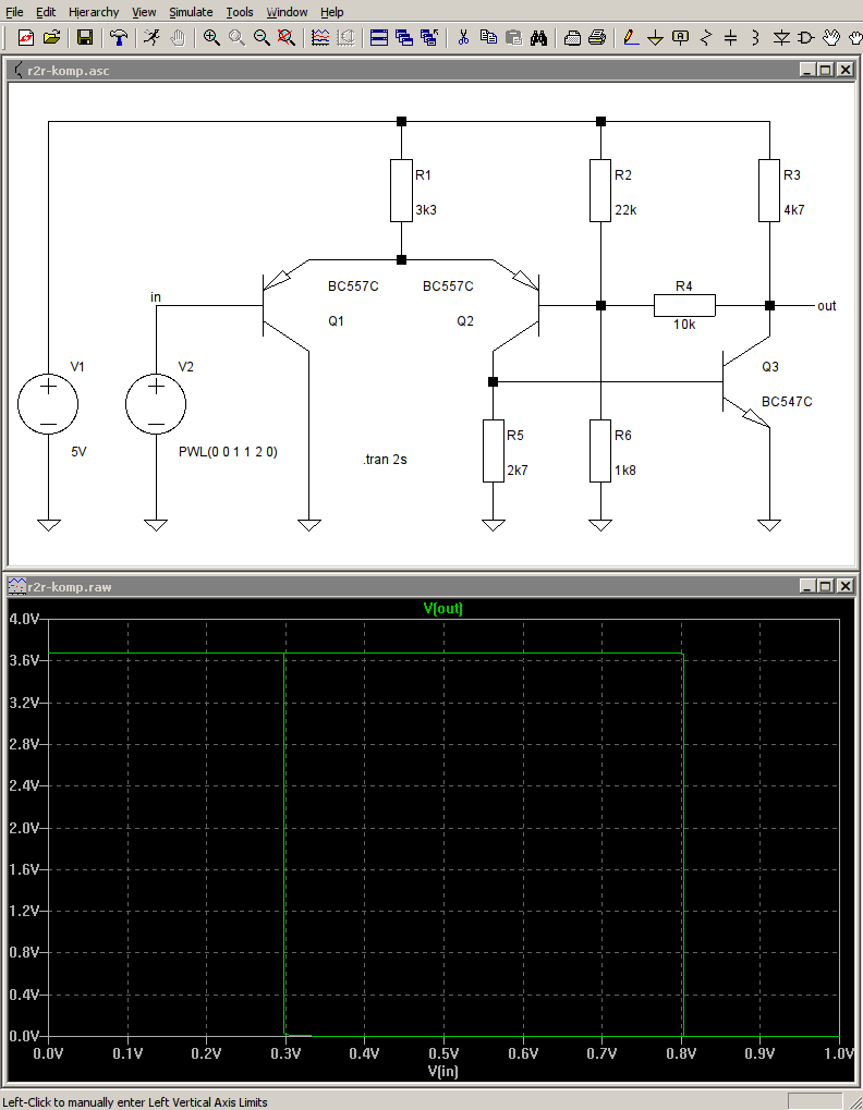

wie kann man mit Hilfe von Transistoren eine Spannung an einem
Widerstand, der gegen Masse geschalten ist, digitalisieren?
Einschaltspannung ca. 0.8V und Ausschaltspannung ca. 0.3V? Der
Transistor braucht ja mehr als 0.7 um richtig durchsteuern zu können.
Ich habe eine Blockade.
Danke für Eure Hilfe :)

Der Transistor braucht ja mehr als 0.7 um richtig durchsteuern zu
können.
Bei kleinen Kollektorströmen sollte ein Kleinsignaltransistor bei 0.8V
sicher eingeschaltet sein.
Moderator
Schau dir doch einfach an, wie ein integrierter Single-Supply-Komparator
wie der LM393 aufgebaut ist. Im Anhang ist eine sehr einfache Variante
mit zusätzlicher Hysterese. Da die interne Verstärkung im Vergleich zu
einem integrierter Komparator ziemlich gering ist, ist die Schaltung
entsprechend ungenau, d.h. schon die Streuungen im Stromverstärkungs-
faktor der Transistoren führen zu einer merklichen Änderung der Schalt-
schwellen. Du musst also evtl. etwas mit den Widerständen herumspielen.
Die Schaltung ist invertierend, und der Ausgang kann nicht stark belas-
tet werden, ohne dass sich die Schaltschwellen ändern. Sollte das ein
Problem sein, hilft am Ausgang eine Inverterstufe mit einem weiteren
Transistor.
