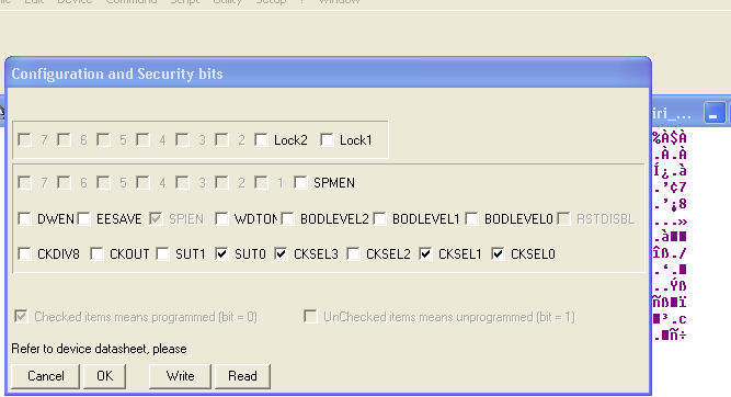

von Beks (Gast)
Ich hab eine Vermutung, ich hab den Sensor an PD6 hängen und das LCD an
D0-D5. Kann es sein, das die im Laufe des Programms auch verändert
werden und das Display dewegen manchmal springt?
von Beks (Gast)
Also folgendes, wenn ich den Sensor nicht mit dem µC verbinde, dann
zählt er wunderbar meine int test=0; im case 81 hoch und stellt sie in
der 2. zeile des lcd dar. Sobald ich den Sensor anschließe, würfelt er
das ganze lcd durcheinander und er zählt an allen beliebigen
cursorpositionen hoch.
von Beks (Gast)
So ich hab jetzt das Display an Port B gehangen und an Port D hängt nur
am D6 der Sensor. Ich lass in case 81 eine int hochzählen und die auf
dem lcd in zeile 2 ausgeben. Die Ausgabe zählt auch hoch. Daneben lass
ich array ausgeben, was immer zwischen Sens und Err wechselt. Damit hab
ich die Zeitbedingungen wohl verletzt laut Flussdiagramm. Wie lös ich

von beks (Gast)
Ich hab den jetzt auf internen 8 Mhz Takt umgestellt (siehe dazu
Anhang). In meinen Quellcode hab ich natürlich in meiner Lcd-header-file
die Freq. auf 8 Mhz angepasst und nun zeigt er mir nur noch wilde Sachen
in der zweiten Zeile an. Die erste Zeile ist komplett leer, wobei dort
auch etwas stehen sollte. Also ist dabei wohl etwas schief gegangen.
von beks (Gast)
Ich schäm mich, ich hatte den Sensor verpolt. Das mit den 8 Mhz versteh
ich aber dennoch nicht. Der Sensor läuft jetzt aber Klasse auf 1 Mhz und
so soll das auch bleiben!
