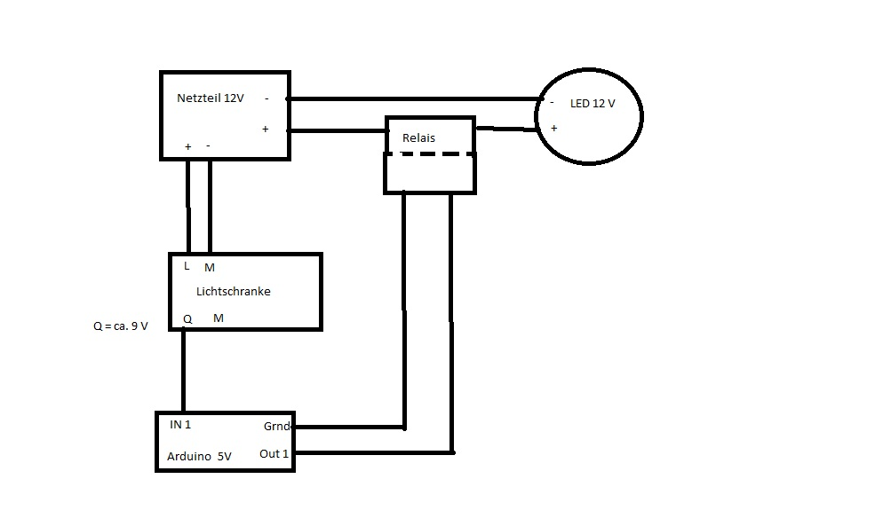

Hallo!
Möchte mit meinem Arduino eine Lichtschranke und eine LED Leuchte
ansteuern.
Hierbei habe ich ein paar Fragen!
Versuche mich möglichst verständlich auszudrücken. Bin kein Profi. Hoffe
das klappt ;)
Die LED (12V) und die Lichtschranke (10-30V) versorge ich mit einem 12V
Netzteil.
Der Arduino wird mit 5 V per usb Verorgt.
Die Lichtschranke hat die Anschlüsse L M Q und Q-
Bei Signalspannung Uv High = -2,9V sollte an Q im Falle einer
ausgelössten Lichtschranke 9,1V anliegen.
Frage 1: Habe ich das richtig verstanden?
Frage 2: Wie kann ich diese 9,1V auf 5V bringen, damit ich sie an den
input des Arduino anschliessen kann?
Frage 3: Muss ich dann auch die Massen (Arduino und Netzteil) verbinden?
Mit dem Ausgang des Arduino will ich eine 12 V LED schalten.
Mein erster Gedanke war, dass mit einem Relais zu machen. (aber wohl
nur, weil ich das schon mal benutzt habe um 220V zu schalten)
Frage 4: Gibt es eine bessere Möglichkeit mit einem 5V Output eine 12V
LED Leuchte zu schalten.
Habe ne einfache Zeichnung gemacht. (siehe Bild)
Frage 5: Sind da irgendwelche Grundlegenden Fehler drin?
Hoffe ihr versteht mich.
Wäre super, wenn ihr mir helfen könntet.
Danke schon mal
Der
Fritze
Persönliche Seite #2365443
Keine Ahnung!
Was ist Uv? FEhlt in Deinem PLan.
Keiner kennt Deine Lichtschranke und weiss deshalb nicht, ob das so
stimmt.
Mit einem Spannungsteiler.
Meinst Du damit "0 V"? Natuerlich musst Du die verbinden.
Ja, aber besser ist, dass DU mit was anfaengst, das Du kennst.
Gruss
Michael
(Firma: ganz oben) #2365540
Danke Michael!
> Keine Ahnung!
> stimmt.
Mein Fehler! Sorry!
Die Daten und Uv habe ich aus dem Datenblatt der Lichtschranke.
siehe Dateianhang!
Vielen Dank! hab das mal nachgelesen und das sollte ich hin bekommen.
Weiss ich nicht. Am 12 V Netzteil heisst es minus, im Datenblatt der
Lichtschranke M und am Arduino GND
Ist das nicht automatisch 0V?
Kannst du mir trotzdem einen Tip geben?
> Gruss
> Michael
Persönliche Seite #2365550
> siehe Dateianhang!
Genau, je nachdem was Du unter aktiv verstehst, liegt die Spannung an Q
oder /Q an. Spannungsteiler dahinter damit am uC noch 5V ankommen.
Genau, alles miteinander verbinden!
Na klar, mit einem Transistor. Oder einem Logic-Level FET.
Am einfachsten geht es, wenn Du nicht wie in Deinem "Schaltplan"
die + -Leitung zur LED schaltest sondern die - - Leitung.
Aber mach das ruhig erst mal mit Relais. Dann sehen wir weiter....
Gruss
Michael
