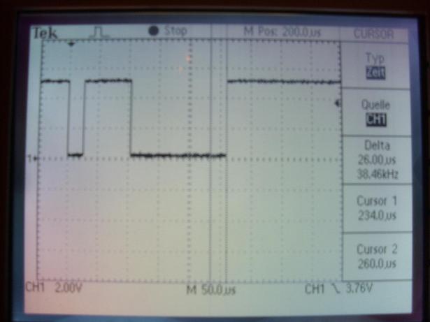

In meiner Aufgabenstlellung muss ich mit einem PIC 18F2550 einen USB
Bootloader bedienen und eine RS232 Kommunikation aufbauen. (eigentlich
RS485 via SN75176 mit 9 Bits, halbduplex).
Bootloader und RS232 funktioniert soweit, bis auf RS232 Empfang.
Die Signale die in den PIC RX Pin reingehen, habe ich mal angehängt.
Das kuriose ist, das die Daten am Oszi richtig sind, aber am Ende in der
INT Variable ist das 9te Bit immer gesetzt. Kein FERR oder OERR liegen
vor.
Ich nutzte Flowcode für die Programmierung. Da ist RS 232 schon fertig
implementiert.
Was ist da los, kann das ein Timingproblem sein mit 9tem und Stopbit
o.ä.?
Wie bzw. was muß ich evtl. bei USB und RS232 vielleicht anders
einstellen.
Konfiguration:
PIC 18F2550, 20Mhz Quarz, PLL am Ende sind das 48Mhz. Ist doch keine
Baudratenfrequenz oder? Die RS232 Signale, welche vom PIC rausgehen,
sind auf dem Oszi auch ok!
Habt Ihr noch Ideen?

Etwas genauer geht logischerweise auch:
In der bestehenden Senderoutine wird folgendes abgearbeitet:
#if(RS232_UART_HW == 1)
    if (test_bit(nChar, 8))
      st_bit(txsta, TX9D);
    else
      cr_bit(txsta, TX9D);
    #endif
Das ist das reinodern des 9ten Bit der übergebenen INT Variable.
Gesendet werden auch 9 Bit.
In der bestehenden Empfangsroutine wird folgendes abgearbeitet:
                retval = 0;
       if(ts_bit(rcsta, RX9D));
       retVal = 0x100;
    #endif
    retVal = retVal | rcreg;
Da ist das reinodern des 9ten Bit in die Return value. Retval bzw. nchar
ist INT. Soweit auch logisch.
Empfangen werden auch 9 Bit aber das 9te ist immer "1".
Das Oszi zeigt auch top Telegramme, Bit 9 = "0".
Bitzeiten mit exakt 26us.
Deshalb dachte ich an ein Timingproblem zwischen 9ten Bit und dem
Stoppbit.

Gast #2365427
Hey!
Die Lösung ist nun da.
Der Hersteller der Programmiersoftware hat in seinem RS232 Makro, einen
Fehler gefunden.
Hat zur Folge, das das IF Statement immer war ist und das Bit mit 0x100
immer setzt!
muss sein
und alles ist tutti!!
Danke
LG
Carsten
