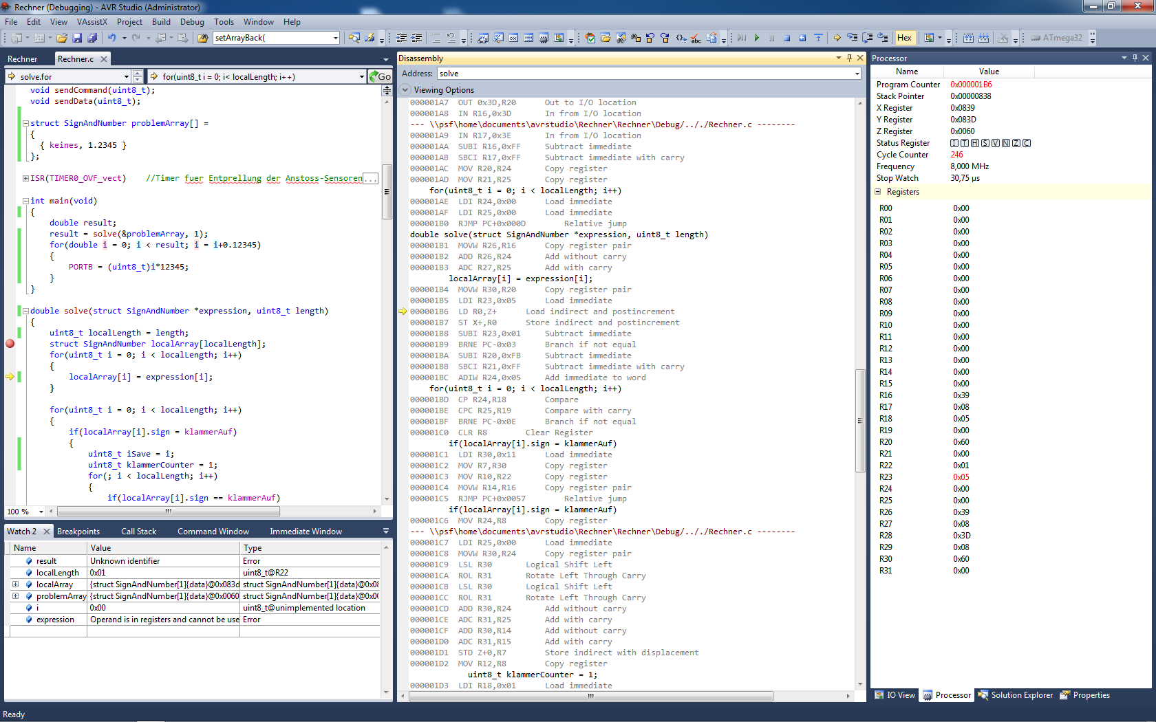

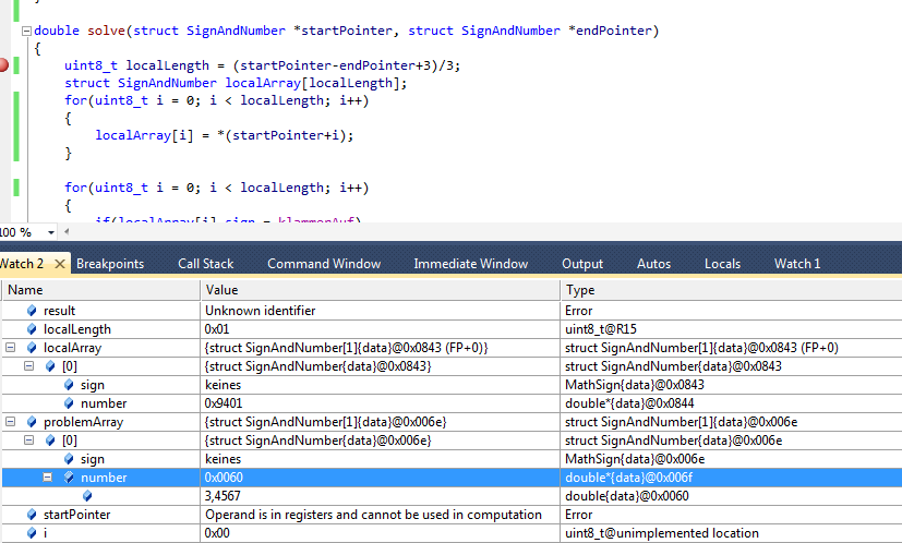

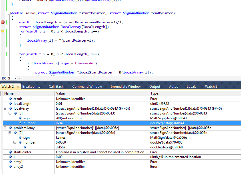

Die untersten 3 Zeilen meines c-Codes sollten den von *startPointer bis
*endPointer definierten Array in localArray kopieren. Ich habe mich
schon langsam daran gewöhnt, dass der Gelbe Pfeil im Simulator teilweise
recht herumhüpft und das macht er auch hier. Nach dem er definitiv nicht
mehr ins for zurückhüpft, ist der *number-Pointer aber nicht der gleiche
wie der des gleichen Eintrages in startPointer. Ich verstehe das nicht!
Ich arbeite mit AVR-Studio 5, einem AT-MEGA32 und optimierungsstufe -Os.
Ich habe noch zwei vorher- nachher-screenshots des Simulators gepostet.
Ich hoffe ihr könnt mir helfen!

#2364693
Raphael F. schrieb:
> das +3 weil die länge eines mehr als der Start-pointer minus der
> endpointer ist. (siehe mein Test-beispiel mit einem 1-elemente-array:
> sonst wäre die länge 0).
> das /3, weil ein SignAndNumber-struct 3 Bytes gross ist
No.
Das rechnet der COmpiler bei Pointerarithmetik von alleine ein.
Ausserdem ist die Anzahl immer noch Ende - Start.
Bei
  *(startPointer+i)
hast du ja die Strukturgröße auch nicht berücksichtigen müssen.
> und ich in
> localLength die Anzahl Elemente in localArray haben möchte.
Die vernünftigste Methode ist es nicht, da einen Endpointer mitzugeben.
Vernünftig wäre es, wenn der Aufrufer gleich mitteilt was Sache ist und
die Anzahl mit übergibt.

Und eine Arraylänge errechnet sich mittels Ende - Anfang. Nicht anders
rum.
uint8_t localLength = ( endPointer - startPointer ) + 1;
#2364716

Also, ich habe jetzt meinen Code umgeschrieben: So weit wie möglich auf
Pointer verzichtet usw...
Das Problem mit dem Kopieren der struct-Arrays bleibt aber. Ich habe
einen Screenshot des Disassembly gemacht. Die Stelle
000001B6  LD R0,Z+    Load indirect and postincrement
000001B7  ST X+,R0    Store indirect and postincrement
geht er 5 mal durch (so gross ist das zu kopierende struct). Am Anfang
ist der Z-pointer auch auf der richtigen stelle, aber der X-pointer ist
auf 0x0839 anstatt 0x083D (die Adresse von localArray)
Die Zeilen
for(double i = 0; i < result; i = i+0.12345)
  PORTB = (uint8_t)i*12345;
sind nur dazu da, dass der compiler result nicht ignorieren kann (sonst
würde er es vllt. wegoptimieren)

Ich habe noch eine andere Theorie: Die Watch ist falsch.
Denn wenn ich es mit "Korrektur" (siehe letztem Post) laufen lasse,
springt er innerhalb von solve(), nicht so, wie er sollte. Jedoch ohne
Korrektur springt er genau so, wie er sollte (was heisst, dass die werte
in localArray eigentlich stimmen sollten). Ich werde es nun einfach mal
ohne Korrektur weitertesten und schauen, ob es stimmt...
OP #2365494
Ja: die watch ist falsch (wird hoffentlich irgendwann mit einem update
beseitigt). Ich lasse den Code nun ohne irgendeine Änderung bezüglich
der Array-Kopier-Funktion laufen, und er funktioniert schon sehr gut
(Klammern kombiniert mit +-*/ läuft perfekt :-))) )!
