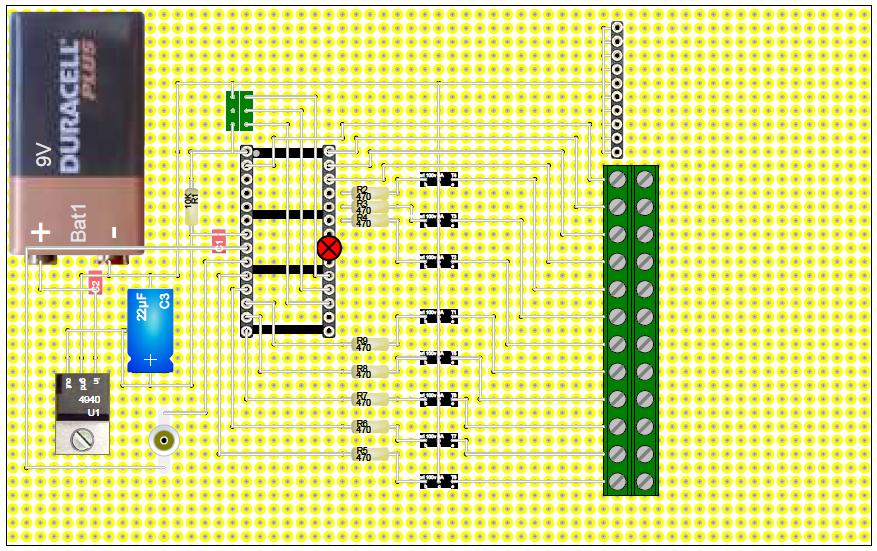

ich habe mir was schönes in Lochmaster zurechtgebastelt und wollte
fragen, ob das so funktionieren würde.Und wenn nicht, warum?^^
Ich weiß, von der Drahtführung nicht soooo ideal, aber wenn es
funktioniert isses mir auch egal.
Vielen dank für eure Mühen!
Mirco
P.s.:
Der Chip ist en Atmega48, die Transistoren von links nach rechts BCE,
die roten Caps haben 100nF.
Gast #2364756
Sorry für den doppelpost!
Die rote Birne ist nicht von Bedeutung,
die 2 Schraubsteckerleisten stellen eine Klemmleiste da
und das komische Gebilde unter dem 22µF stellt einen piezo dar.
Danke nochmal für die Mühen!
Mirco

gehten tut das schon, könntest noch einen 100n am Spannungsreglerausgang
spendieren und den anderen etwas näher an den Eingang rücken.
Bei der Verwendung von Streifenraster würdest Du eine Menge Brücken
sparen.
#2364914
Und wenn ich noch ein Wort sagen darf:
Sei nicht so faul. Wenn du zb den 7805 ganz einfach um 180° drehen
würdest, würde sich der Bereich um seine Anschlüsse ganz von alleine
entflechten. Manchmal muss man auch Dinge die man schon geroutet hat
wieder aufmachen, wenn man draufkommt, dass eine Bauteiledrehung
Vorteile hat bzw. wenn man merkt dass sich da Bahnen überkreuzen kurz
überlegen, ob man das nicht durch Drehen ganz von alleine entflechten
kann.
Genauso deine Transistoren und die Klemmleisten. Setz doch die
Transistoren direkt zum jeweiligen Anschluss der Klemmleiste. Dann gehts
vom Transistor auf gerader Strecke zum Leistenanschluss, von den
Widerständen auf gerade Strecke zu den Transistoren (oder was das sein
soll) und von den jeweiligen µC Pins erst waagrecht vom µC Körper weg,
senkrecht bis zur richtigen Zeile mit dem Widerstand und wieder
waagrecht auf gerader Linie bis zum Widerstand. Du kannst locker 50 bis
60% deiner Zickzack-Führung ohne Probleme komplett begradigen. Und das
vereinfacht erstens das Löten und zweitens wird die fertige Platine auch
durchschaubarer.
20 Minuten umzeichnen am PC sparen dir viel Zeit beim eigentlichen Löten
ein.

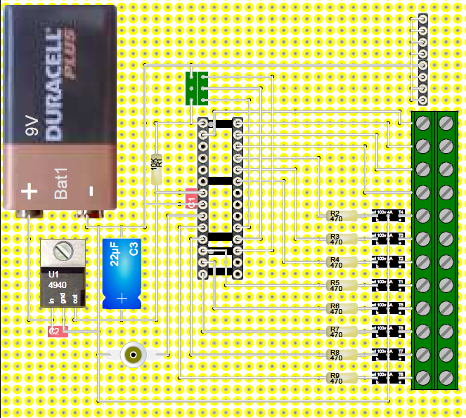

Gast #2365652
Aaaaalsooo... danke für eure Antworten, ich fang mal von oben nach unten
an.
@rudi 300mil?
http://www.reichelt.de/Atmel-ATMega-AVRs/ATMEGA-48-20-DIP/index.html?;ACTION=3;LA=2;ARTICLE=58323;GROUPID=2959;SID=10ToMHEn8AAAIAAHWMd8cf772f0468fd0ace12618f56ed1341564
der sieht garnicht so aus, aber nagut.
@Düsentrieb laut Datenblatt will der 100nF am Eingang und 22µF am
Ausgang haben. mit dem Streifenraster ist keine schlechte Idee, ich denk
mal drüber nach ^^ ;)
@Dietrich L. wirklich? hmm .. (in der ver 1.2 hab ichs trozdem mal so
gelassen)
@Karl Heinz Buchegger Ich bin nicht Faul! nur verpeilt und Anfänger. ;)
Danke, an alle!
Mit der Bauteilbreite 600/300mil bin ich mir nicht so sicher
und wo der Collector vom Transistor hin soll, muss ich nochmal Googeln.
(ich war mir so sicher^^)
Mirco
(Firma: Huddel und Brassel Ltd.) Persönliche Seite #2365670
Dafuer gibt es Datenblaetter. Die schmale Bauform ist richtig.
Warum nimmst Du keinen allerwelts 7805, dann kannst Du den dicken Elko
weg lassen. Und noch mehr Platz kann man dann sparen wenn man zwei SMD
Kerkos direkt auf die Beinchen des Reglers loetet. So mache ich das oft.
1206 oder 0805 passen prima.
Die Transistoren sind noch immer verpolt.
Ich wuerde die ganz weg lassen und einen ULN2003 oder sowas nehmen.
#2365922
> gelassen)
Ich habe das ja nur gesagt zu Deiner Festlegung:
Danach ist bei Deinem Layout Collector an GND, und das ist Unsinn.
Aber es gibt bei Transistoren viele verschiedene Anschlussbelegungen. Du
solltest also ganz konkret mal Typen festlegen, die Du verwenden willst.
Oder, wie Peter W. schon schrieb, gleich den ULN2003 nehmen (wenn Dich
die höhere Sättigungsspannung nicht stört).
Gruß Dietrich
#2365929
AVCC&GND lässt man nicht einfach weg, auch nicht wenn man analoge
Funktionen überhaupt nicht verwendet.
Wenn du 3 Stück 1,5V Batterien verwendest, dann entfällt der
Spannungsregler und zieht nicht auch noch selber teuren Strom. Dem AVR
ist das einerlei, mit anfangs 4,5V, runter auf 3V bei Entladeschluss,
läuft der auch noch.
#2366054
Hi, danke für die Antworten.
@ Peter W. ja, jetzt wo ichs grad gelesen hab.. 10,16mm breite.. -.- wer
lesen kann^^
Der 7805 ist jetzt in der Planung, woher habt ihr denn alle so ne
Übersicht? Ich schätze mal Erfahrung ;)
@Dietrich L. & A.K. Gnd häng ich wahrscheinlich auf Gnd ( xD ) und
worauf kommt AVCC?
Beim ULN2003 kommen die B's über den Widerstand auf den Ausgang vom AVR,
E auf Gnd und die C's an die Schraubklemmen? ist in der tat ne
elegantere Lösung, die 7 Outs sind dann auch nicht so schlimm. Was
passiert mit dem com?
Der Spannungsregler soll da bleiben, ich weiß nicht, ob evt. nochmal ne
6V oder ne 12V Versorgung anstatt der Batt. kommt..
Danke euch!
Mirco
#2366079
Die Inputs kommen direkt an den Pin, Widerstände sind da schon drin. COM
wird nur benötigt, wenn Relais oder irgendwas Spulenartiges dranhängt,
dann an dessen Versorgung. 8 Ausgänge gibts mit dem ULN2803.
#2366123
die 9V Batteriespannung über einen 7805 zu regeln ist nicht besonders
effizient. Alleine des Ruhestrom des Spannungsreglers nuckelt dir ganz
fix die Batterie leer.
Du könntest 3 Mignon Battierien direkt zur Versorgung nehmen, der
ATMega48P funzt ja (taktfrequenzabhängig) von 1,8 bis 5V.
Falls das Gerät nur kurz eingeschaltet wird, kannst du dir beim
AVR-Transistotester hier im Forum Anregungen für eine Standby-Schaltung
holen.
mfg
Harri
#2366151
Wenn Du schon mit Batterien speisen willst, würde ich zumindest einen
Schalter spendieren.
Langfristig ist eine Versorgung mit Steckernetzgerät nicht schlecht.
Dafür kann man ja schon mal einer Buchse für Hohlstecker vorsehen.
Sinnvoll wäre an den Klemmen auch ein VCC-Anschluß. Dann kann man
einfach mal eine LED anschließen.
Gruß Dietrich
