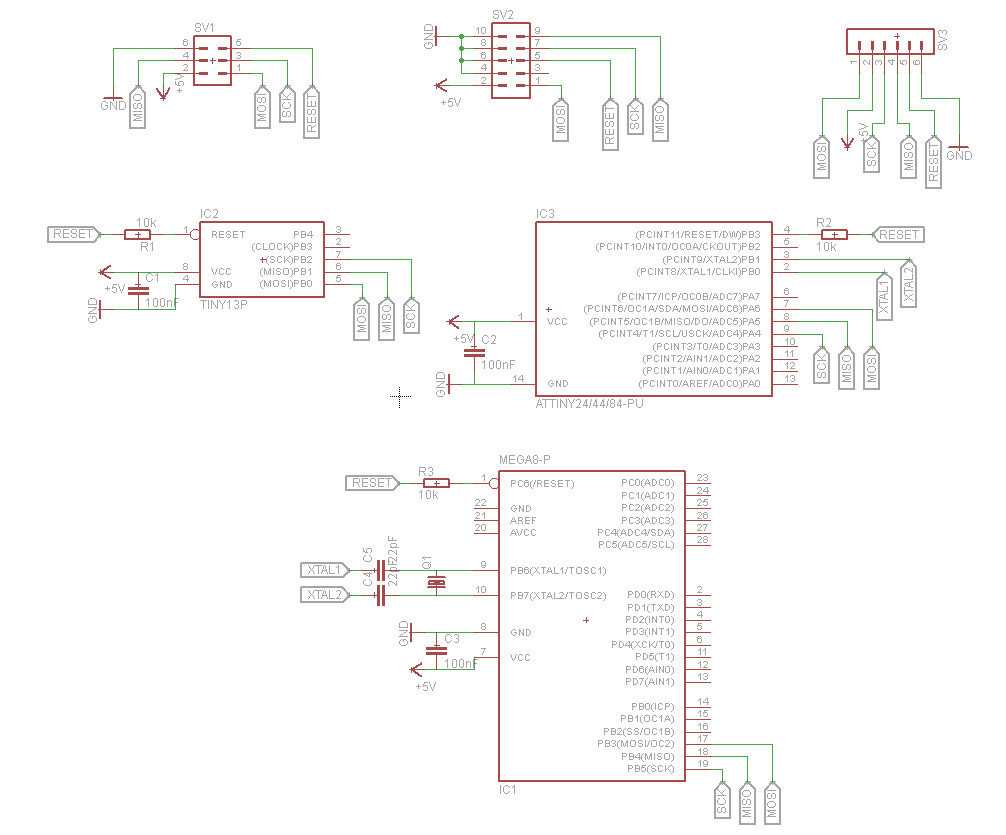

Ich will mir eine kleine Leiterplatte machen, wo ich mein Atmel
Attiny13, Attiny24, Atmega8 und pin-kompatible programmieren kann.
Das ganze soll mit 6 und 10 poligem ISP erfolgen können und die Platine
auch gleichzeitig damit als 6 auf 10 pol Adapter (und umgekehrt) dienen.
Nun möchte ich neben dem internen Takt auch auf einen Quarz umstellen
können, wozu ich beim Atmega 8 einen Quarz angebracht habe.
Meine Fragen hierzu
1. Ist die Schaltung so ok?
2. Kann der Quar auch vom Attiny44 benutzt werden und wenn ja, was ist
beim routen zu beachten?
3. Worauf ist beim routen generell noch zu achten?
Danke.

David schrieb:
> Meine Fragen hierzu
Beim Atmega8 hast du Versorgungsanschlüsse vergessen.
Wozu die 10k vor den Reset-Pins?
Nein, das funktioniert so nicht zuverlässig.
Nimm entweder einen Oszillator oder setz an jeden Controller einen
Sockel für Quarze.
Oder vielleicht einen Oszillator per Jumper zuschaltbar, für ver-fuse-te
AVRs?
Dass routen hier substantiviert wurde und daher groß geschrieben wird =)
Generell ist das ganze ja auf dem STK500 genauso gemacht. Den Schaltplan
dazu findest du in der Hilfe vom AVR-Studio.
Schau dir die Tabelle 3.2 aus dem STK500 Handbuch an und such dir die
Spalten/Sockel raus, die du nachbauen willst. Das kannst du dann aus dem
Schaltplan übernehmen.
Wo kommen die 5V her? Ich würde da mindestens noch einen Jumper oder
Umschalter zu einer lokalen Quelle vorsehen.

Brauche ich die 10k nicht zum Programmieren?
Die 5V kommen vom USB Anschluss, wo mein USB ISP Programmer drin steckt.
Ich benötige die Platine eigentlich nur um die Chips zu programmieren.
Wenn es aber für ein paar Euro so etwas fertiges gibt, lohnt sich das
wirklich nicht.
Hat wer einen Link?

wenn du die Platine aus Spaß an der Freude aufbauen willst, dann mach
es. Das dauert ja auch nicht lang und du lernst was dabei. Aber baue,
wie schon vom anderen Michael geschrieben, einen Quarzoszillator (evtl.
mit Fassung) und einen Jumper statt des Quarzes ein. Hab ich auch so
gemacht, ist besser so.
