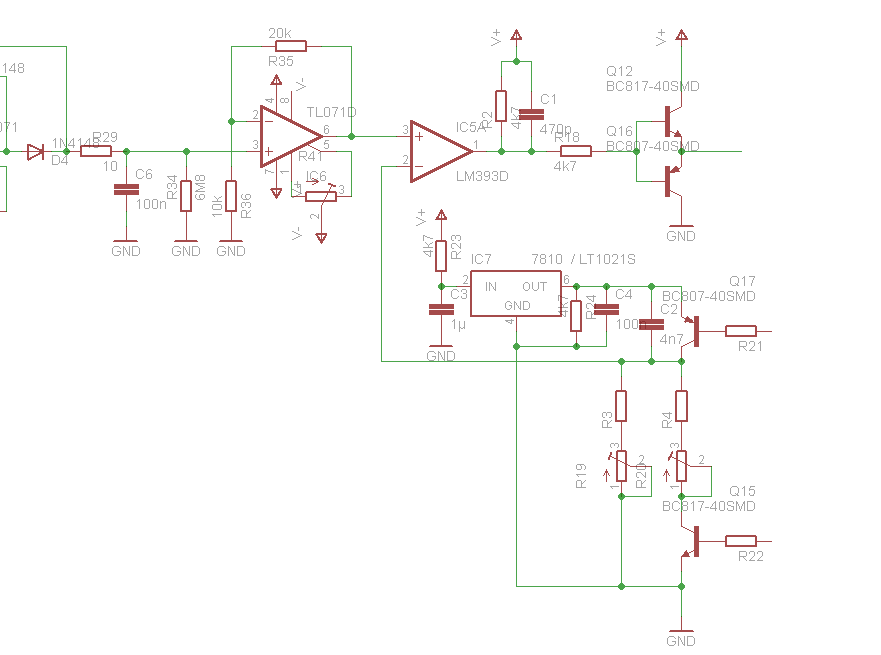

die Gegentakt Ausgangsstufe meiner Schaltung wird im normalen Betrieb
von einem Komparator LM393 (open collector) geschaltet. Wie bekomme ich
jetzt am klügsten hin, die Ausgangsstufe unabhängig von dem
Schaltzustand des Komparators über einen Mikrocontroller an und aus
schalten zu können?
Genügt es evtl. schon den Ausgangspin des Controllers einfach mit Diode
und zusätzlichem Basisvorwiderstand an die Basen der Gegentaktstufe
anzuschliesen?

Gast #2365590
Wenn ich den Pullup Widerstand an den Controller Ausgang hänge kann ich
aber den Ausgang auch nur in eine Richtung schalten. Ich möchte ja quasi
den Ausgang komplett unabhängig vom Komparator an und aus schalten
können (ohne dabei die Schaltung vorm Komparator zu beeinflussen, an den
invertierenden Eingang kann ich also nicht einfach drann). Ich möchte
dabei natürlich möglichst wenige Controllerpins "vebrauchen". Am
liebsten nur einen, falls das irgendwie möglich sein sollte.
Im Anhang mal der Schaltplan. V+/- ist übrigends +/-15V. Es stehen aber
auch noch +5V für den Controller zur verfügung (noch nicht im
Schaltplan).

Gast #2366353
Ok ich bitte um Verzeihung, falls meine Fragestellung vielleicht etwas
unklar und verwirrend war. Ich versuche mich jetzt noch mal an einer
verständlicheren Beschreibung:
Beschreibung der gegebenen Schaltung
Die Schaltung im Anhang soll eine LED-Kette ansteuern. Der Normalbetrieb
sieht so aus, dass eine Wechselspannung Spitzenwertgleichgerichtet wird
und dann als Gleichspannung am Kondensator C6 anliegt. Diese Spannung
wird anschliesend um den Faktor 3 verstärkt und kann mit einem Offset
versehen werden. Anschliesend wird sie dem Komparator zugeführt. Der
Komparator vergleicht die Spannung nun mit einer "Rampenfunktion" die im
Schaltungsteil rechts unten rund um den Spannungsregler erzeugt wird und
schaltet die Gegentaktausgangsstufe -und damit auch die entsprechende
Led- ein, wenn die Eingangsspannung die Rampenspannung überschreitet.
Soweit habe ich das ganze schon in einer früheren Version der Schaltung
erprobt und es funktioniert auch Prima.
Was ich jetzt haben möchte
Quasi als "Gimmick" möchte ich die Schaltung nun dazu bringen, dass ich
zu jedem beliebigen Zeitpunkt über meinen Mikrocontroller (atmega644p)
-der an anderer Stelle schon in der Schaltung tätig ist- in den
Normalbetrieb "eingreifen" kann und so die volle Kontrolle über die
Gegentaktausgangsstufe erlangen kann. Ich möchte also unabhängig von der
Eingangsspannung mein "eigenes Programm" am Ausgang ausgeben können.
Das ganze hat also quasi 3 Betriebsarten:
-Normalbetrieb
-Mikrocontroller erzwingt 0
-Mikrocontroller erzwingt 1
Der Mikrocontroller greift also quasi als "Interrupt" in den
Normalbetrieb ein und übernimmt die Kontrolle.
Die Lösung sollte folgende Vorraussetzungen erfüllen:
-Es dürfen keine Störungen in den Normalbetrieb eingebracht werden
-Es muss möglichst schnell umgeschaltet werden können (also nicht
umbedingt per Relais)
So ich hoffe mal, dass das jetzt nicht zu ausfürlich war und man damit
was anfangen kann und vielleicht doch noch jemandem eine elegante Lösung
einfällt :)
#2366487
@Autor: Thommsen (Gast)
Danke für die nun schöne Beschreibung.
Nun habe ich auch deinen Schaltplan mal separat angezeigt und
lese deinen Text sehr präzise dazu.
Ich denke also nun, dass mich deine Rampenfunktion und deren Erzeugung
wohl nicht weiter interessieren sollte , oder ?
Ich wundere mich etwas darüber, dass du an den Emittern von Q12/Q16
eine LED anschliessen willst oder dieses schon getan hast.
Das kannst du ja erklären.
Zudem fehlt die Angabe über UB. (V+)
Hier etwas Brainstorming:
C1 ist bestimmt wirklich überflüssig.
Dein LM393 hat keine Hysterese
V+ muss mindestens 13V sein damit 7810 arbeitet.
irgendwie bleibt es kompliziert solange nicht klar ist,
was an q12/q16 passieren soll und vor allen Dingen ist es
superwichtig zu wissen mit welchen Potenzialen LM393 betrieben wird.
So langsam glaube ich auch schon wieder, was ich am Anfang deines
Beitrages schon im URIN hatte. Du könntest ein Troll sein.
7810 über 4k7 an +V ist schon eine sportliche Idee.
Sag mal, ist das dein Ernst ?
Klaus

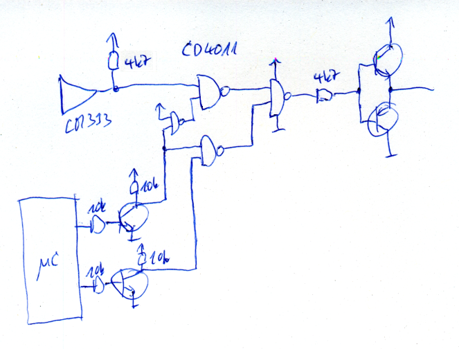

Vielen Dank für die Schaltung Overwrite :) Wahnsinn, wenn man einfach
mal so ein paar Gatter aus dem Ärmel schütteln kann. Ich wäre da
vermutlich nie drauf gekommen. Supi!

Die Ausgangsstufe schaltet die gemeinsame Betriebsspannung einer
"LED-Matrix", die aus insgesamt 100Leds besteht und vom µC angesteuert
wird. Aber der Part ist ja auch bereits erprobt und funktioniert.
Vermutlich könnte man das auch mit einem einzelnen Transistor machen,
aber so werden die Leds zumindest auch wieder schön zügig abgeschaltet,
dachte ich mir.

Okay , kein Troll, ich habe ja auch nur vorsichtig gefragt.
Kannst du mir dann bitte erklären was der 4k7 Widerstand am Eingang des
7810 macht ?
Ich will es nur wissen. (Danach denke ich weiter für dich)
> 7810 macht ?
Ich wollte ja eigentlich diesmal den LT1021 an der Stelle einsetzen,
weil ich davon eh noch einen übrig habe. Und der Widerstand sollte dann
zusammen mit dem Kondensator einen Tiefpass bilden um die
Eingangsspannung nochmal schön zu filtern. Komischerweise würde von der
Eingangspannung bei 4k7 ja gar nichts mehr übrig bleiben... (jetzt fällt
es mir auch auf) Warscheinlich ist das nur der "obligatorische" 4k7 im
Schaltplan und in Wirklichkeit habe ich an der Stelle einen ganz anderen
Wert verbaut. Da muss ich morgen bei meinem "Prototyp" noch mal
nachsehen.
Bin jetzt gerade erstmal dabei den ganzen Schaltplan nochmal ordentlich
zusammen zu zeichnen und auf den neuesten Stand zu bringen, dann stell
ich ihn auch gerne mal hier rein.
> nachsehen.
Das würde ich empfehlen !
Wenn du dann gerade dabei bist, könntest du ja auch direkt mal
nachsehen,
ob R34 mit 6M8 auch ein Schreibfehler ist.
Zumindest ist deine Schaltung sehr lustig und erfordert unbedingt
ein gewisses Nacharbeiten.
.. und wenn du fragst:
"D.h. also, dir ist noch eine elegantere Lösung bekannt? ;)   "
sage ich dir ein klares "JA".
Also prüf das mal mit deinem Prototypen und berichte.
Gruss klaus
> dachte ich mir.
Das ist wohl möglich, dass sich der untere Transistor einsparen läßt.
Aber das hängt natürlich von der uns hier nicht zu interessierenden
nachfolgenden Schaltung ab und der erforderlichen Schaltgeschwindigkeit
ab.
Darum wäre es gut, wenn du mal erzählst, was du unter "zügig" verstehst.
C6 lädst du über eine 10 Ω Widerstand auf, was deine uns unbekannte
Signalquelle auch erstmal hergeben muß. Bei einem FS-Sprung wären das
etliche hundert mA. Und willst du mit deinem Sägezahn am Ausgang PWM
erzeugen, oder was wird das Ganze?
Gast #2366670
Noch eine Lösung zum angegebenen Problem:
- Der Komparatorausgang wird freigelegt.
- Zwei NPN Transistoren, beide Basen werden über jeweils 1
Basiswiderstand an 2 uC Ausgänge gelegt.
- Die Kollektoren werden zusammengeschaltet und an R2 gelegt.
- Der eine Emitter wird mit Gnd verbunden.
- Der andere wird mit dem Ausgang vom Komparator verbunden.
Mit dem einen uC Ausgang kann man jetzt den Komparatorausgang von der
Endstufe trennen, mit dem anderen die Endstufe umschalten ...
Das ist eine schnelle einfache Lösung, aber keine elegante.
Eine saubere Lösung wäre, da ja schon ein uC vorhanden ist,
praktisch den kompletten sichtbaren Schaltungsteil,
bis auf die Endstufe, in Software zu lösen.
Den OPV braucht man bei einer Verstärkung von nur 3 ja wohl auch nicht
unbedingt.
Berücksichtigen muss man aber etwaige negative Eingangsspannungen
und die benötigte Reaktionszeit der Software.

Es gibt unzählige Möglichkeiten dieses Schaltungsproblem zu lösen. Und
wenn man unterstellt, daß die Originalschaltung von Thommsen
überarbeitungswürdig ist, gibt es gleich noch mal so viele Lösungen.
>Die Schaltung von "Overwrite" ist wohl ne Lösung allerdings
>kommst du dann mit den Gattern und den 15 V ggf. in Konflikt
Wieso sollte ein CD4011 mit einer +15V-Versorgung Probleme bekommen??
