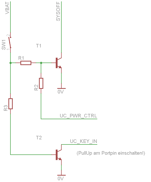

Ich möchte eine Taster der GND druchschaltet in meiner Schaltung für 2
Funktionen verwenden!
1: Wenn die Schaltung ausgeschaltet ist, zieht er SYSOFF am BQ24075 auf
Low und gibt damit der Schaltung die Batteriespannung.... Ist der µC
"hochgefahren" übernimmt er mit einem PortPin und setzt das SYSOFF
signal auf Low, um sich die Spannungsversorgung zu erhalten.
2: Ich möchte den Taster aber zur Laufzeit noch an einem PortPin
abfragen.
Frage: Wenn ich nun alles so anschließ, kann ich den Taster ja nicht
mehr abfragen, da er immer auf LOW(durch den PortPin der SYSOFF setzt)
ist. Wie geht das, das ich den Jetzt entkopple?
Ist sicher ein bekanntes problem...
Danke für eure Vorschläge.

Ich hab schon überlegt eine Diode zu verwenden um die gnd nur in einer
richtung durchzulassen... Scheint mir aber nicht gut zu sein, vorallem,
weil ich 0,4*Vbat brauch um Low-Pegel auszulösen am SYSOFF
Ist das Problem verständlich oder soll ich mal ne schaltung posten?
Danke im Voraus

Geht das auch mit MosFet? ich würde gerne mosfets verwenden.
Wenn jemand eine schaltung mit weniger Bauteilen kennt wäre ich
natürlich dankbar
