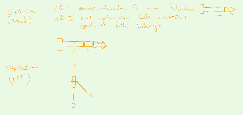

ich bin auf der Suche nach der Polung von Keyboard Pedalen (Sustain und
Expression) mit einem 6,35mm Klinkenstecker.
Ich habe eins, im Anhang das was ich suche von einem anderen Pedal.
Yamaha und Korg sollen andere Pinbelegungen, bei den Pedalen, haben wie
dieses. Ich hoffe jemand hat so ein Pedal und kann das mal kurz
nachmessen. (-:
Dieses ist ein Pedal das man umschalten kann von Sustain auf Expression.
Es hat also sowiso einen Stereoklinkenstecker. Nun würde mich aber noch
interessieren ob "nur-Sustain-Pedale" nur einen Mono Stecker haben?
Hoffe jemand hat sowas.
Ja, ist so. Man kann mit einem Schiebeschalter an der Unterseite des
Pedals auswählen, ob der Kontakt "normally open" oder der "normally
closed" an der Spitze angeschlossen ist. Der Schaft und auch die
Schirmung des Kabels ist mit "common" des Schalters verbunden. Die
Pedale sind aber meist eher mit zwei Wabbeltasten-Kontakten aufgebaut.
Ich hab aber schon mal einen Zahnarzt-Fußtaster mit einem mono
Klinkenstecker versehen - funzt auch.
