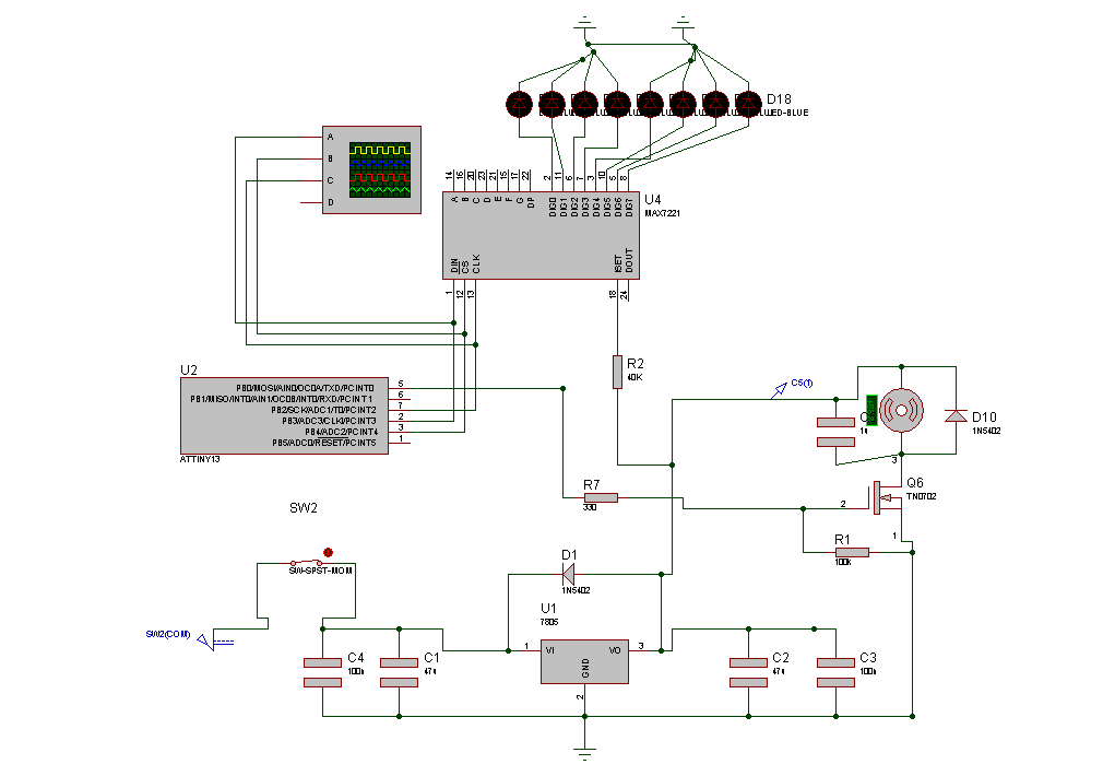

Hallo liebe Gemeinde,
nach langem suchen probieren und tüfteln wende ich mich nun an euch :)
Ich möchte mit dem Attiny13 einen Motor mit PWm steuern und dazu noch
einige LEDs ansteuern.
Die PWM hab ich jetzt nach einigem probieren hinbekommen, nur mit den
LEDs hab ich noch meine Probleme.
Ich habe einen MAX7221 oder wahlweise MAX7219 und möchte die LEDs damit
zum leuchten/blinken bringen. Da der Attiny13 über keine HW SPI verfügt
habe ich mich also auf die Suche nach SW SPI Lösungen gemacht, nur
leider bisher ohne nennenswerten Erfolg.
Zur Zeit nutze ich die serpa.h und serpa.c von folgender Seite.
http://www.rn-wissen.de/index.php/Portexpander_am_AVR#Ohne_SPI-Hardware
Dabei sieht man am Anfang auch kurz ein CLK und CS Signal am Oskar aber
ansonsten nichts.

Kann mir jemand sagen ob die Koniguration soweit ok ist?
Wie funktioniert die Übergabe genau?
Momentan steht in meiner main fogendes
serpa[SERPA_SIZE]=0b01010101;
serpa_out();
ist der Funktionsaufruf so richtig oder in welcher Form werden die
Segmente angesteuert?
Hoffe ihr könnt mir helfen.
Liebe Grüße
Jan
von ... (Gast)
Jan schrieb:
> nur mit den
Schau dir doch noch mal das Datenblatt an wie die LEDs verschaltet
werden beim MAX7219/21.
Außerdem muss der MAX erst eine Initialisierungs-Sequenz bekommen, in
der die
SHUTDOWN REGISTER
MODE REGISTER
INTENSITY REGISTER
SCAN-LIMIT REGISTER
DISPLAY-TEST REGISTER
eingestellt werden.
von Jan H. (jan_h53)
Alles klar hab die LEDs jetzt an den SEG A-G Ausgängen. Aber das die
Kathoden gegen GND sind ist richtig oder? heißt ja auch common-cathode.
Die Initialisierung werd ich mir nochmal genau zu Gemüte führen. Aber
wie bringe ich die SW SPI zum laufen?
D0 - D7 sind die Daten
D8 - D11 die Adressen
und D12 -D15 sind egal
4 Bits werden ja zu einem Byte zusammen gefasst richtig?
BSP.:
0xXC01  - Shutdownregister Normal Op.
das X kann beliebig gewählt werden
0x0C01 ?
serpa[SERPA_SIZE]=0x0C01;
serpa_out();
Sollte es dann so funktionieren?
Liebe Grüße
und Vielen Dank schonmal =)
von ... (Gast)
Jan H. schrieb:
> Aber das die
NEIN.
Die Anoden der LEDs kommen an die Segmentpins und die Kathoden an die
Digitpins.
Ein 7219/21 macht aber nur Sinn, wenn du mehrere Sieben-Segment-Anzeigen
oder eine 8x8 Matrix ansteuern willst.
Deine 8 Leuchtdioden solltest du anders ansteuern. Dafür ist ein 7219/21
nicht gedacht.
