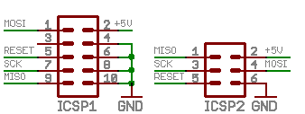

Hallo Miteinander,
leider bekomme ich den Controller mit meinem funktionierenden usbprog
(http://embedded-projects.net/index.php?page_id=135) nicht zum laufen
und kann mir nicht erklären warum. Beim Programmer kommt folgendes (beim
auslesen der AVR kennung):
Setting mode and device parameters...OK!
Entering programming mode.. FAILED!
Leaving programming mode.. OK!
Spannungsversorgung ist nachgemessen, und auch die Signale habe ich mit
einem Oszi nachgemessen welche vom Programmer ankommen, jeder nicht
beanwortet werden.
Sieht jemand einen Fehler meiner Schaltung im Schaltplan oder weiß
sonstige Komplikationen mit dem Controllertyp (AtMega 328P-PU).
Ich hoffe mir kann hier geholfen werden ;-)
Grüße Spitti
Gast #2367103
Der µC wird vom Programmer mit 5 Volt versorgt, 3,3 Volt ist noch nicht
angeschlossen.
An SCK, MISO und MOSI ist nur der Programmer angeschlossen.
Länge der Zuleitungen:30 cm
Bei der ISP Geschwindigkeit habe ich alle ausprobiert, allerdings ging
kein einzige Geschwindigkeit.
Wie gesagt, der Programmer funktioniert einwandfrei bei einem AtMega32,
welcher genau so angeschlossen ist.
Den Controller hab ich auch schon ausgetauscht, was allerdings auch
keinen Erfolg brachte.
Leider weiß ich in diesem Fall echt nicht mehr weiter und bin gerade am
Verzweifeln...
Spitti

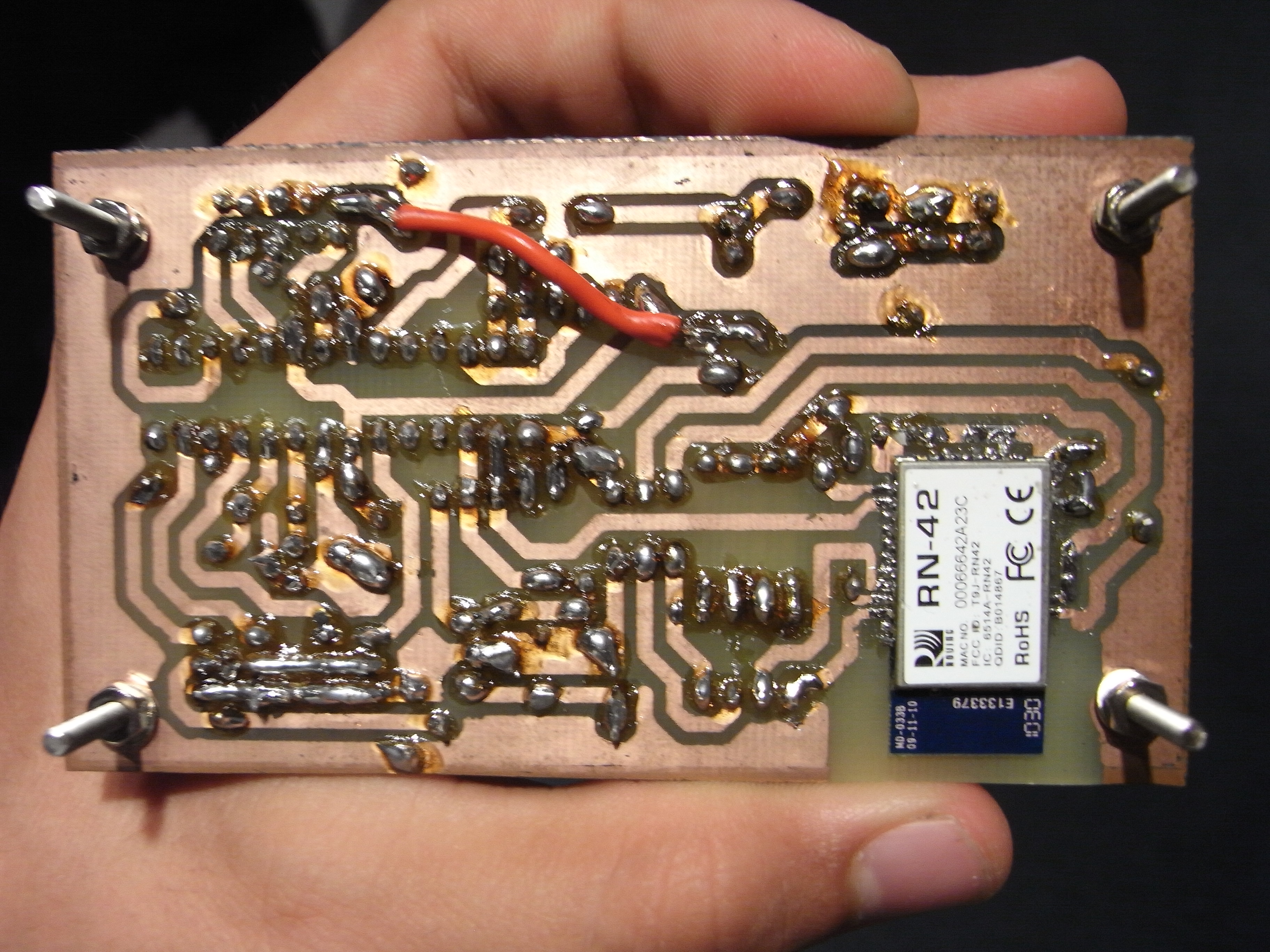

Gast #2367362
Hallo Leute ;-)
...: Ja deshalb ja das Rote Kabel auf der Unterseite der Platine, da
überbrücke ich nämlich die Spannungsversorgung (normalerweise 3,3 zum
Programmieren 5V), da ich keinen Pegelwandler für den Programmer
besitze. (Grund 1 sich lieber einen AVR MK II zu kaufen als so einen
Nachmacher wie usbprog).
Das der Controller "tot" war lag ganz einfach am Programmer, der geht
nämlich bei zu kleinen Geschwindigkeiten (6,81 khz) nur manchmal... (2.
Grund einen Original AVR MK II zu kaufen als so einen Nachmache wie
usbprog).
Das mit dem Flussmittel liegt einfach daran, das das verwendete Lötzinn
ca. 10 Jahre alt ist und hier sämtliches Flussmittel ausgetrocknet ist
(Loch in der Mitte des Lötzinns). <- Schaut zwar hässlich aus, lötet
auch nicht mehr so gut, (hat dafür aber Blei drin) aber kostet halt nix
Gruß und Danke für die Schnelle Hilfe
