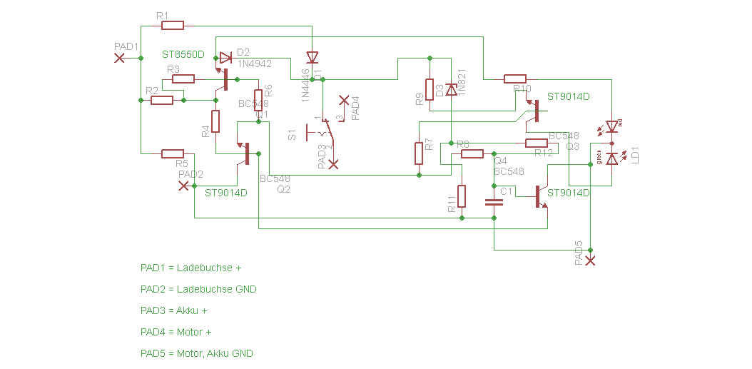

ich möchte einen Staubsaugroboter bauen.
Zurzeit kümmere ich mich um das Sauggebläse. Dafür habe ich heute mir
einen Handstaubsauger vom Flohmarkt gekauft.
Sehr starkes Gebläse.
Verbaut ist ein normaler 12V 2,6Ah Blei Gel Akku.
Geladen wird über ein 15V Steckernetzteil.
Jetzt habe ich versucht den Schaltplan von der Platine heraus zu finden.
(Anhang)
Ich wollte diese Schaltung zum laden meines späteren Roboters hernehmen.
Der linke Teil der Schaltung ist doch eine Konstant-Strom-Quelle zum
Laden für den Akku, oder?
Für was ist der rechte Teil?
für das umschalten der LED?
Wenn ich die Schaltung für den späteren Roboter hernehme, dann werde ich
einen stärkeren Akku einbauen (mehr Ampere-Stunden). Kann ich dann noch
die
Platine verwenden oder muss ich da dann die Bauteile neu dimensionieren?
PS: Die Bauteile(werte) in Eagle hab ich nur als Symbol hergenommen.
MfG Tom

Du solltest mal anfangen, diesen Plan zu "normalisieren". Also
Transistoren richig herum zeichnen, Eingänge links, Ausgänge rechts
(soweit möglich), Kollektor oben, Emitter unten (bei npn), usw. ...
Dann siehst sogar Du vielleicht, was die Schaltung machen soll ...
genau - hab schon nach 30s einen Knoten in der Optik,
und ein paar Werte an den Widerständen währen auch nicht schlecht ...

OP #2367186
Ok. Mach ich.
hab ich nur gemacht, weil es so einfacher war von Platine auf
Schaltplan.
MfG Tom

Der 8550 ist ein PNP Transistor für 800mA,
http://www.google.de/url?sa=t&source=web&cd=3&ved=0CEEQFjAC&url=http%3A%2F%2Fwww.matsukou188.com%2Fupload_file%2Fproduct%2F39%2FMT8550.PDF&rct=j&q=consumer%20transistor%208550&ei=GJKITtdep8HRBdXoqOIP&usg=AFQjCNGakzPPxnago91rrdt_33Mz_uQlLg
die 1N821 eine 6.2V Z-Diode mit 5% Abweichung,
für eine zuverlässige Ladegrenze eines Bleiakkus zu schlecht.
Nimm lieber einen PB317 oder bau die Schaltung aus dem Datenblatt des
L200 nach.
Ein Überladeschutz oder Tiefentladeschutzz fehlt der Schaltung komplett,
die schaltet nur die LED um wenn der Akku voll genug ist.
Es wird über R1 dauernd geladen (Erhaltungsladung, eigentlich Unsinn bei
Bleiakkus) und über R2 und Q1 mit mehr Strom geladen wenn de Spannung
noch niedrig ist.
Würdest du den Schaltplan sauber zeichnen, links Strom rein, oben plus,
unten minus, nicht quer durch Bauteile hindurch, Widerstandswerte
dranschrieben, ergäbe sich die Funktion wohl von alleine.
