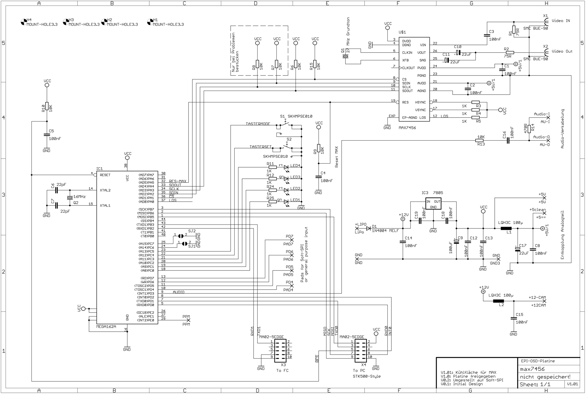

Hey
Ich hab mir grad ein EPI-OSD aufgebaut (http://www.mk-epi.de, AtMega
162), anschließend mit dem empfohlenen Programmiergeröt SerCon über eine
serielle Schnittstelle mit Ponyprog erstmals die Fuses wie angegeben
geflasht und anschließend die firmware. Das Programm lief nicht wie es
sollte, deshalb hab ich einige alternative Firmwares geflasht
(insgsesamt etwa 8 mal). Das Flashen an sich ging immer ohne Probleme
über die Bühne.
Dann war plötzlich Schluss. Als ich eine weitere Firmware flashen
wollte, brach Ponyprog gleich am Anfang ab (device not found). Auch nach
einigen weiteren Versuchen ging nix. Hab dann die Platine wieder mal
unters Mikroskop genommen, aber keinen Fehler feststellen können, alles
optimal gelötet, keine Kurz- oder Feinschlüssen.
Anschließend hab ichs mit meinem Atmel Adapter JTAG MKII (mit ISP
Adapter) und AVR Studio 5 verscuht. Dort bekomm ich zwar die Spannung
angezeigt (4,9V) aber auch dort kann ich auf den Chip nicht zugreifen -
Fehler "Error status received: Got 0xc0, expected 0x00"
ich hab dann mal verscuht mit dem Oszi am Quarz zu messen, bekam aber
nichts angezeigt (durch die zusätzliche Kapazität im Oszi wird der
Quartz wahrschleinlich nicht mehr schwingen oder?). Jedenfalls hab ich
mal einen externen Takt auf XTAL1 gelegt, braucht aber auch nix.
Kann es wirklich sein, dass ich die Fuses zerschossen habe? Hat jemand
noch einen anderen Tipp?
Aja, den Fehler warum das Teil nicht gleich lief, denke ich gefunden zu
haben. Hab wohl eine zu kleine Drossel verbaut, am MAX kamen nur noch
4,3V an was laut Datenblatt zu wenig ist....
