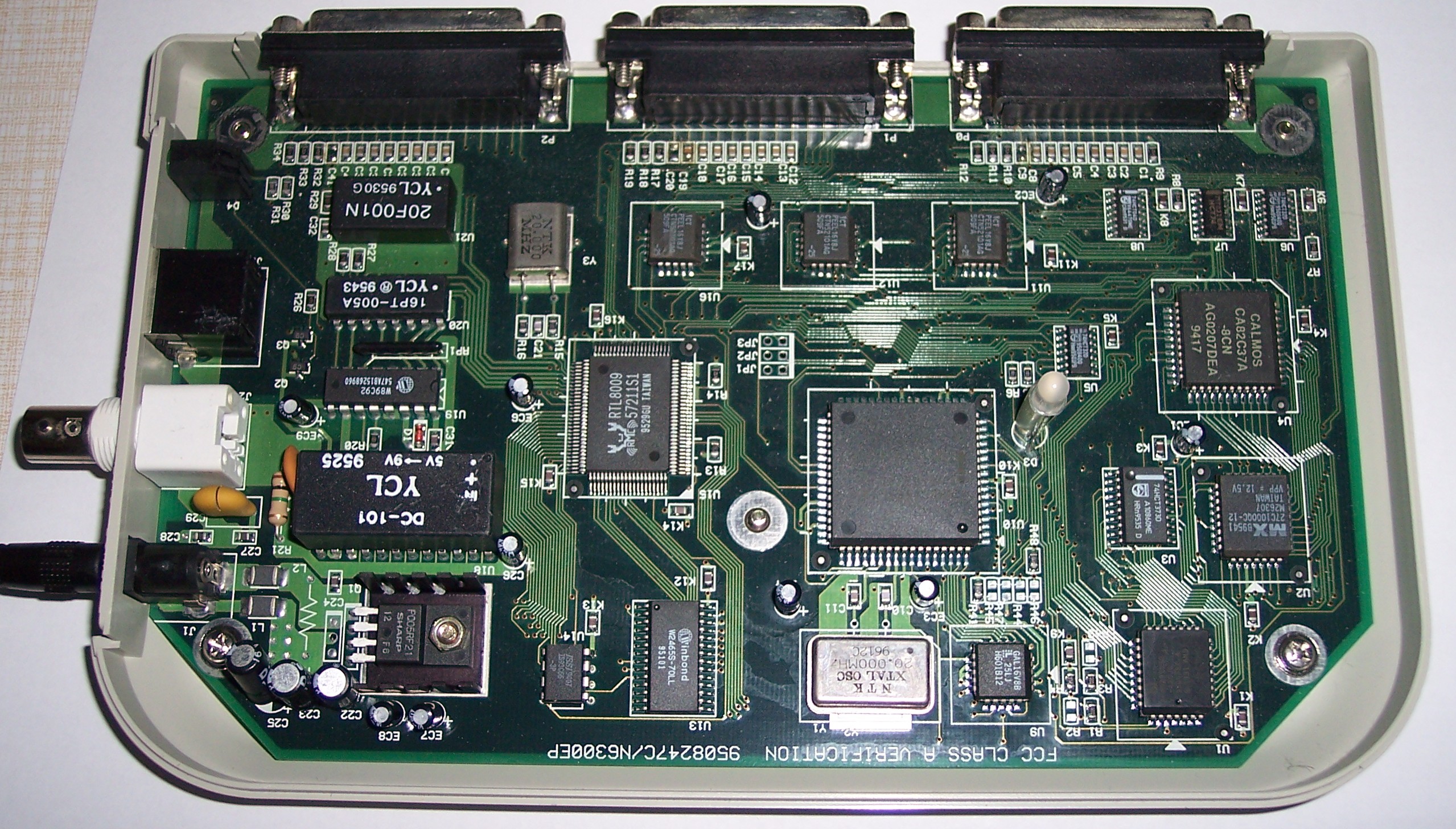

ich habe hier einen Print Server mit 3 LPT-Ports. Die angehängte
Anleitung müsste ungefähr passen. Es gibt das Teil von vielen
Herstellern unter unterschiedlichen Bezeichnungen, aber es scheint alles
das gleiche zus sein. Leider ist bei meinem Model vom roline keine
Reset-Taste dran um den Auslieferungszustand wieder herzustellen und den
DO-Pin des 93C66 gegen GND zu brücken um einen Neuzustand zu simulieren
brachte nur einen Absturz.

von Stefan K. (stefan1971)
auf einigen Komponenten steht was von 94xx bzw. 95xx. Wenn damit das
Herstellungsjahr gemeint ist (sieht mir sehr danach aus), dann wird das
Gerät gar keine Web-Oberfläche haben - das Ding ist dafür schlicht zu
alt. Die Anleitung passt auch irgendwie nicht zum Gerät, was Du da vor
Dir hast.

von Stefan H. (Firma: dm2sh) (stefan_helmert)
Der Netzwerk-Chip ist wie im Bild ersichtlich von Realtek.
Diese Admin-Software scheint irgend eine 16-Bit-Anwendung zu sein und
läuft daher nicht auf einem 64-Bit-Rechner.
Wie soll dann überhaupt die Administration gehen, wenn ich die Software
nicht nutzen kann?
Mit irgend einem Novell-Client?
Auf der Rückseite ist übrigens auch kein Reset.
