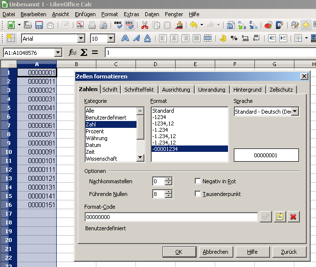

Ich möchte in die Vornullenunterdrückung in Excel abschalten.
Die Zellen müssen aber als Zahl formatiert sein wegen der nachfolgenden
Berechnungen und Verknüpfungen. (sehr umfangreiche Datei)
Sinn ist, das die Lesbarkeit erhalten bleibt.

Gast #2367722
Gib bei Zellen formatieren -> Zahlenformat -> Benutzerdefiniert so viele
Nullen ein, wie du Stellen brauchst.
Aber Achtung, manche Importfunktionen interpretieren eine führende Null
als Kennung für Oktalzahlen.
