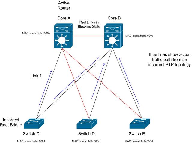

Nimm einen 24 Port Switch und mach es Stternfoermig. Spanningtree erlaubt max. 7 Bridges.

Bei rein linearer Topologie braucht er keinen Spanning Tree. Hat aber einen hässlichen Nachteil: Wenn eine Station hopps ist, ist jede andere dahinter tot.

Switche so verkabeln wie in dem Bild. Die beiden "großen" werden als Root-Bridge konfiguriert und auch die Multicast-Quelle wird dort angeschlossen. Siehe auch hier: http://de.wikipedia.org/wiki/Spanning_Tree_Protocol Das ist eine Standard Topologie für große L2 Netze.
