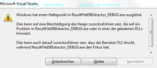

ich habe problem beim Visual Studio 2010 c++ und zwar genau gesagt nur
beim debuggen.
es kommt eine Meldung (Anhang).
Ich verstehe nicht was das heisst ?
wie soll ich ambesten bei solche Heap-Exception im Debug-Modus umgehen?
Danke in voraus.
Persönliche Seite #2368883
Na, Dein Programm versaut den Heap. Das kann durch nichtinitialisierte
Pointer oder durch Arraygrenzenverletzungen geschehen, oder durch das
Nutzen von wiederfreigegebenem Speicher.
Und mit der Exception gehst Du am besten so um, daß Du bei ihrem
Auftreten das Programm anhältst und nachsiehst, was es so treibt.
Dafür ist schließlich der Debugger da.

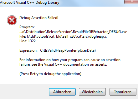

Gast #2369372
solingengast schrieb:
> ja ich habe der fehler mit debug auch verfolgt aber er zeigt eine Fehler
> auf dem Quellencode von microsoft
Aber der wurde doch bestimmt irgendwo von deinem Programm aufgerufen,
oder? Es kann natürlich auch in einer API-Funktion zerhauen werden, wenn
du ihr beim Aufruf was falsches übergibst.

Gast #2369916
Visual Studio und auch andere Compiler bauen solche
Haltepunkte/Exceptions (speziell in Debug-Versionen) absichtlich ein um
irgendwie sichtbar zu machen das du scheinbar irgendwo vorher mal
Programmierfehler gemacht hast die dafür sorgen das der Heap im Arsch
ist.
Speziell Zugriffe auf Arrays würde ich mal überprüfen!
