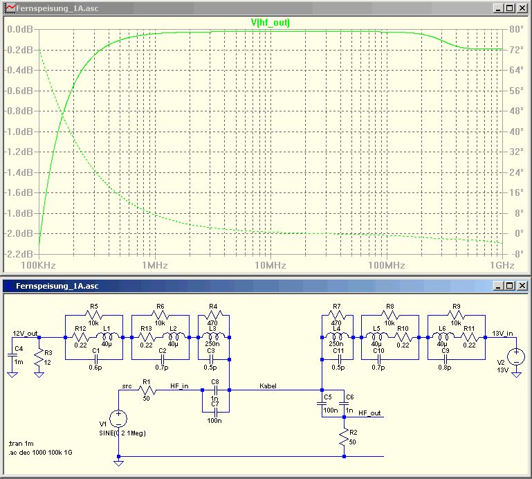

Fernspeiseweiche, welche Spule?
Gast #2368852
ich möchte mir eine kleine Fernspeiseweiche selber bauen. Die
Fernspeiseweiche sollte von 0,1kHz bis ca. 500MHz gehen, nur RX.
Ich habe hierzu auch eine Interessante Bauanleitung im Internet
gefunden:
http://www.ad5x.com/images/Articles/RemoteDC.pdf
(Darf ich das eigentlich verlinken...? Ist doch im Internet
veröffentlicht, daher sollte das ok sein, oder? Falls nein, Mod bitte
entfernen.)
Darin wird eine Spule verwendet, diese hier:
http://de.mouser.com/Search/Refine.aspx?Keyword=542-4632-RC
http://www.bourns.com/data/global/pdfs/4600_series.pdf
Da ich nur sehr ungerne bei Mouser bestellen würde, hab ich mir diese
hier beim reichelt ausgesucht:
77A 100µ (link ist zu lang...)
http://www.fastrongroup.com/image-show/28/77A.pdf?type=Complete-DataSheet&productType=series
Kann ich die von Mouser damit ersetzen?
Ich komme mit den vergleichen der beiden Spulen einfach nicht klar, die
Randbedingungen sind mir ja klar, die von Fastron kann mehr Strom, aber
mit der SRF und das Verhalten bei höhren Frequenzen ist mir ein
unbekanntes... vielleicht kann einer der spezialisten hier kur
drüberschauen? DANKE!

#2370558
>ausserhalb diser -lt. Datenblatt- beschrieben Frequenzen?
In der Simulation, also ideale Spule 40µH mit R=0.22 Ohm und Cp=0.7pF
vorausgesetzt, geht das bis > 1Ghz.
Aber es gibt noch weitere Faktoren:
1. Der mechanische Aufbau.
2. Das unbekannte Kernmaterial.
Auf dem Datenblatt (Fastron 7µH) kann man noch bei ca. 80 MHz eine
scharfe Resonanzüberhöhung erkennen. Deshalb gehe ich davon aus, daß das
Material für Drosselanwendungen bis 150-200MHz noch geht. Darüber wird
sich dann schon eine spürbare Dampfung bemerkbar machen.
Es spricht aber nichts dagegen, noch eine Luftspule mit 250nH
davorzuschalten. Die übernimmt dann ab 100 MHz.
3. Eigenresonanzen der Spulen.
Zu den 40µH Induktivitäten würde ich 10k Widerstände parallelschalten
und die 250nH Spule gleich auf einen 470 Ohm / 2 Watt Widerstand
wickeln. Die 470 Ohm bewirken dann aber 0.2 dB Dämpfung im oberen
Bereich. Ohne Bedämpfung gäbe es eine eklige Resonanz bei ~300 MHz.
4. Verluste
Da diese Drosselbeschaltung 2 mal notwendig ist, gibt es jetzt doch bei
100kHz einen Abfall von 3 dB (siehe Anhang). Und ohne Verlust am
Koaxkabel liegt der Spannungsabfall bei ca. 1Volt. Aber man kann ja
vorne etwas mehr einspeisen.
Bernd
