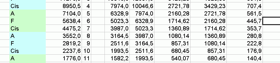

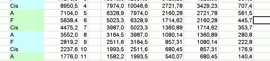

Die Bereichsgrenzen der Frequenzen. Du musst ja definieren, welche
Frequenzen der FFT zu einer bestimmten Terzfrequenz zugeordnen werden
sollen.
Im Beispiel sieht man eine Zuordnung für 31 Frequenzen, die
Frequenznummer, den Bereich von/bis und die Nummerd der Frequenzen für
einen FFT von 32768 @ 96kHz.
Am Besten machst du Dir auch so eine Tabelle, die Dir das ales
berechnet.
