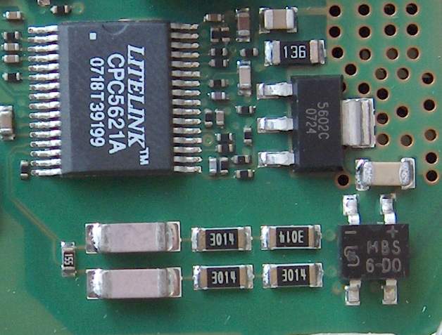

Hallo, ich habe heute ein defektes Bauteil auf meiner Fritzbox entdeckt. Die Fritzbox läuft aber trotzdem einwandfrei. Das Bauteil daneben scheint das gleiche zu sein. Ausgebaut geht der Widerstand gegen unendlich. Die Kapazität liegt bei 0,25nF. Eigentlich bin ich mir sicher das es ein Kondensator ist, man sagte mir aber es soll wohl ein VDR sein. Ein Widerstand platzt doch aber normalerweise nicht so auf? Er liegt auf einer Seite auf Masse, die andere Seite hängt an der DSL Datenleitung. Was meint ihr?
Messe doch ein fach mal die anderen ähnlichen Bauteile. Zwar sehen die eher aus wie C's, aber VDR könnte an der Stelle auch sein, wenn er Daten- und Masseleitung brückt. Aufplatzen tun übrigens alle Bauteile, wenn man die ordentlich bemüht (z.B. Überspannungsimpuls wie ein indirekter Blitzschlag mit genügend Energie)
@Jens G. Hab ich ja. Nicolai H. schrieb: > Das Bauteil daneben scheint das gleiche zu sein. > Ausgebaut geht der Widerstand gegen unendlich. Die Kapazität liegt bei > 0,25nF. Deshalb denke ich ja auch das es kein VDR ist. @Zuckerle Das wird wohl das beste sein.

Nicolai H. schrieb: > Ausgebaut geht der Widerstand gegen unendlich. Die Kapazität liegt bei > 0,25nF. Für die Größe des Teiles paßt 250 pF aber auch nicht so richtig. Nicolai H. schrieb: > Deshalb denke ich ja auch das es kein VDR ist. Ich kenne das von einem Modem mit je 1 nF/1 kV + 390V VDR von Amtsleitung gegen Masse und 220 V VDR zwischen den beiden Amtsleitungen.

mhh schrieb: > Für die Größe des Teiles paßt 250 pF aber auch nicht so richtig. Einen zerbrochenen C kann man aber kaum noch messen, denn die Ableitbeläge sind ja zerbrochen. Da das außerdem Vielschicht- kondensatoren sind, ergibt sich die Gesamtkapazität erst durch die Parallelschaltung vieler einzelner Beläge. Ich würde den zweiten C, der daneben ist, ausbauen und messen und dann einen gleichen einbauen. Vermutlich sind die Dinger recht spannungsfest ausgelegt, also mehr als so ein 08/15 X5R oder X7R Kondensator.
Normalerweise werden da um 1nF/1kV oder 1nF/2kV verbaut. Material ist NPO oder COG.

Danke für die Antworten. Natürlich habe ich die anderen Bauteile ausgelötet und gemessen. An dem defekten Bauteil kann man nichts mehr messen. Der direkte Nachbar und auch die Beiden links auf dem Bild haben 250pF

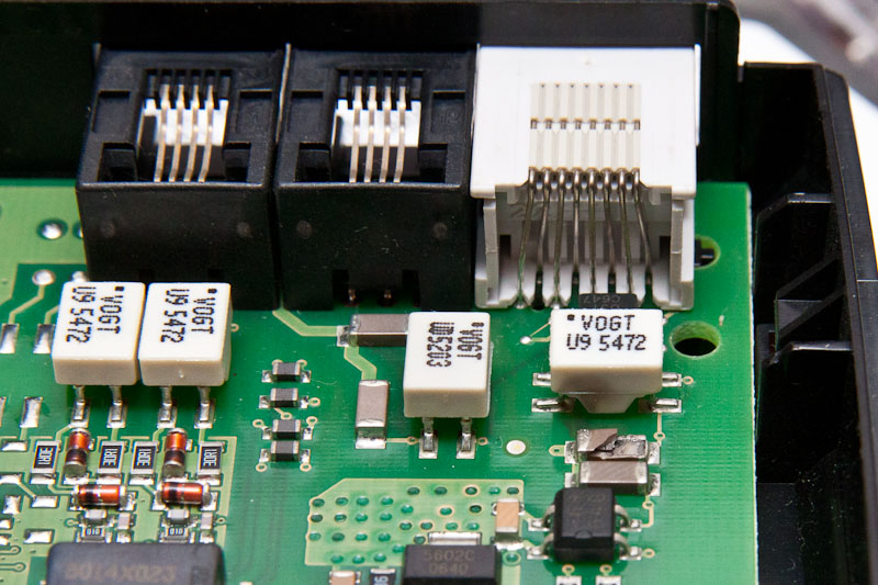

Der Übertrager darüber sieht aber auch ziemlich angekokelt aus.
Ich denke mal das ist von dem Bauteil gekommen, habe alles mit WL gereinigt.

Ich hab gerade so einen Patienten da. Wenn ich dazukomme, löte ich das Teil aus und messe daran herum. Ich sehe gerade, das die beiden in Reihe geschalten sind. Also müssen sie gleich sein. Ein VDR ist es da sicher nicht.
Das in Serie schalten erhöht die Spannungsfestigkeit der Einzelkondensatoren. Hier erkennt man, das einer "kräftiger" war, als der andere ;-)

Hab gemessen, ist 240pF. Und ist doch keine Reihenschaltung. In der Mitte geht eine Durchkontaktierung nach Masse.
Ne Reihenschaltung von Kondis wäre ja auch ein arges Vergehen. Das sind vermutlich Symmetrierschaltungen kombiniert mit Überspannungssschutz und Tiefpaß-Eigenschaft, reduziert auf das allerbilligste was irgendwie geht. Die Schaltung wäre nun interessant. Aber bei ML kein Spaß.

Abdul K. schrieb: > Das sind > vermutlich Symmetrierschaltungen kombiniert mit Überspannungssschutz und > Tiefpaß-Eigenschaft, reduziert auf das allerbilligste was irgendwie > geht. Genau so sehe ich das auch! Das sind Kondensatoren die eine hohe Spannungsfestigkeit haben, daher die etwas größeren Abmessungen. Die finden sich rund im die Telefon-Buchsen auf der Platine. Im Anhang auch nochmal ein Foto. Beschaltung des IC ist fast wie im Datenblatt (Seite 6): http://doc.chipfind.ru/pdf/clare/cpc5621a.pdf Mal eine Frage die zum thema passt: Habe hier eine FB 7270_V2 die nicht mehr synct. Software Problem kann ich ausschließen. Auf der Platine ist auch nichts sichtbar beschädigt. Eingangsübertrager ist OK. Hat jemand noch einen Tip?
