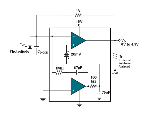

Hallo alerseits,
kann mir einer von euch erklären, was es mit dieser Schaltung auf sich
hat?
Der obere OP bildet eine Art Transimpedanzwandler.
Wofür aber ist der untere da, und wieso werden dort 20mV
Spannungsdifferenz angezeigt?
jemand eine Idee?
mfg
#2369723
Mit den 20mV ermöglicht man auch einen Offset von +xmV auszugleichen.
Allerdings ist diese Schaltung sinnlos, wenn beide Opamps gleich
schlecht sind. Sinn macht es nur, wenn der untere Opamp viel weniger
Offsetspannung als der obere Opamp hat. Außerdem hat doch kein Mensch
-20mV zur Verfügung.

einer Meinung nach spielen die 20mV keine Rolle,
schliesslich trnnt der 67pF gleichspannungsmässig.
Der zweite OpAmp hat einen bestimmte Frequenzgang,
und filtert damit das Photodiodensignal, so daß nur
gewünschte Änderungen verstärkt werden und ungewünschte
Änderungen ausgeglichen werden. Das kann zur Kompensation
der Photodiodenkapazität dienen damit die Reaktion der
Schaltgun schneller wird, oder zur Einengung auf
einen Frequenzbereich wie bei einem IR-Empfänger.
Ob zusätzlich noch ein Gleichrichtereffekt durch die
Versorgung mit 0V (und eben keiner negativen Spannung)
eintritt und gewünscht ist, kann ich nicht abschätzen.

Hans W. schrieb:
> das vereinfachte Innenleben
Das ist vermutlich irgendeine Offsetkompensation. Aber es macht sowiseo
keinen tieferen Sinn, über die Schaltung zu philosophieren, wenn das
Prinzipschaltbild nur Teile des OPs zeigt.
Und ausserdem ist in anderen Datenblättern diese ominöse Spannungsquelle
nicht (mehr) zu finden: siehe OPA2380.

Helmut S. schrieb:
> Zum Glück findet sich diese unsinnige Kompensationsschaltung weiter
> unten in den Applikationsbeispielen nicht mehr.
So wie ich das sehe ist diese Kompensationsschaltung der gesamte OPV
selbst. Man beachte dazu die Eingange der Kompensationsschaltung und die
des OPA380. Also jeder OPA380 besteht aus genau dieser Schaltung. Man
kann sie also nicht umgehen.
LG Christian

Christian L. schrieb:
> LG Christian
Hallo Christian,
Danke für die Erklärung. Hab jetzt mal das Datenblatt genauer angesehen.
Da ist tasächlich eine Auto-zero-Schaltung drin die mit 10kHz Abtastrate
arbeitet. So gesehen ist das Schaltbild auf Seite 1 eine Vereinfachung
dieses automatischen Offset-Abgleichs.
http://www.ti.com/lit/ds/symlink/opa2380.pdf
