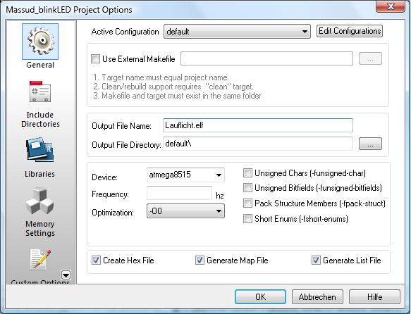

ich hab versucht an meinen STK500 ein lauflicht code draufzuspielen.
Leider leuchten diese bloss einmall und bleiben auch dabei. Der Code
befindet sich im Anhang.
Ich benutze die ATMEGA8515.
Kann mir dabei vieleicht jemand hilfreich sein?
Vielen Dank im Vorraus!

F_CPU muss vor delay gesetzt werden. Ansonsten: Probiere das Lauflicht
doch mal durch z.B. Schieben zu erzeugen. Das ist kürzer und lesbarer:
while(1)
  uint8_t temp = 1;
  while(temp)
    PORTD = temp;
    temp = temp << 1;
    _delay_ms(1000);
Das Einklammern der Variablenzuweisung ((temp = temp << 1);) ist nur
dafür da, dass der Compiler auch eine Variable nutzt und nicht dauernd
PORTD ausliest.
