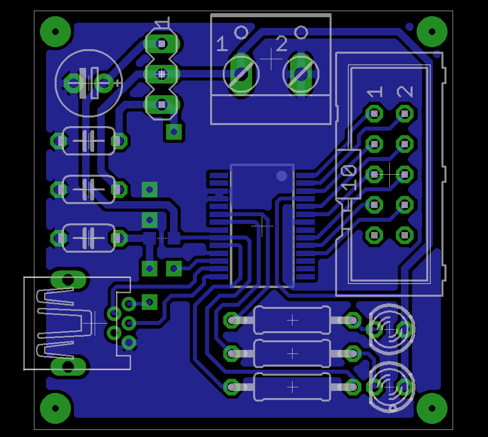

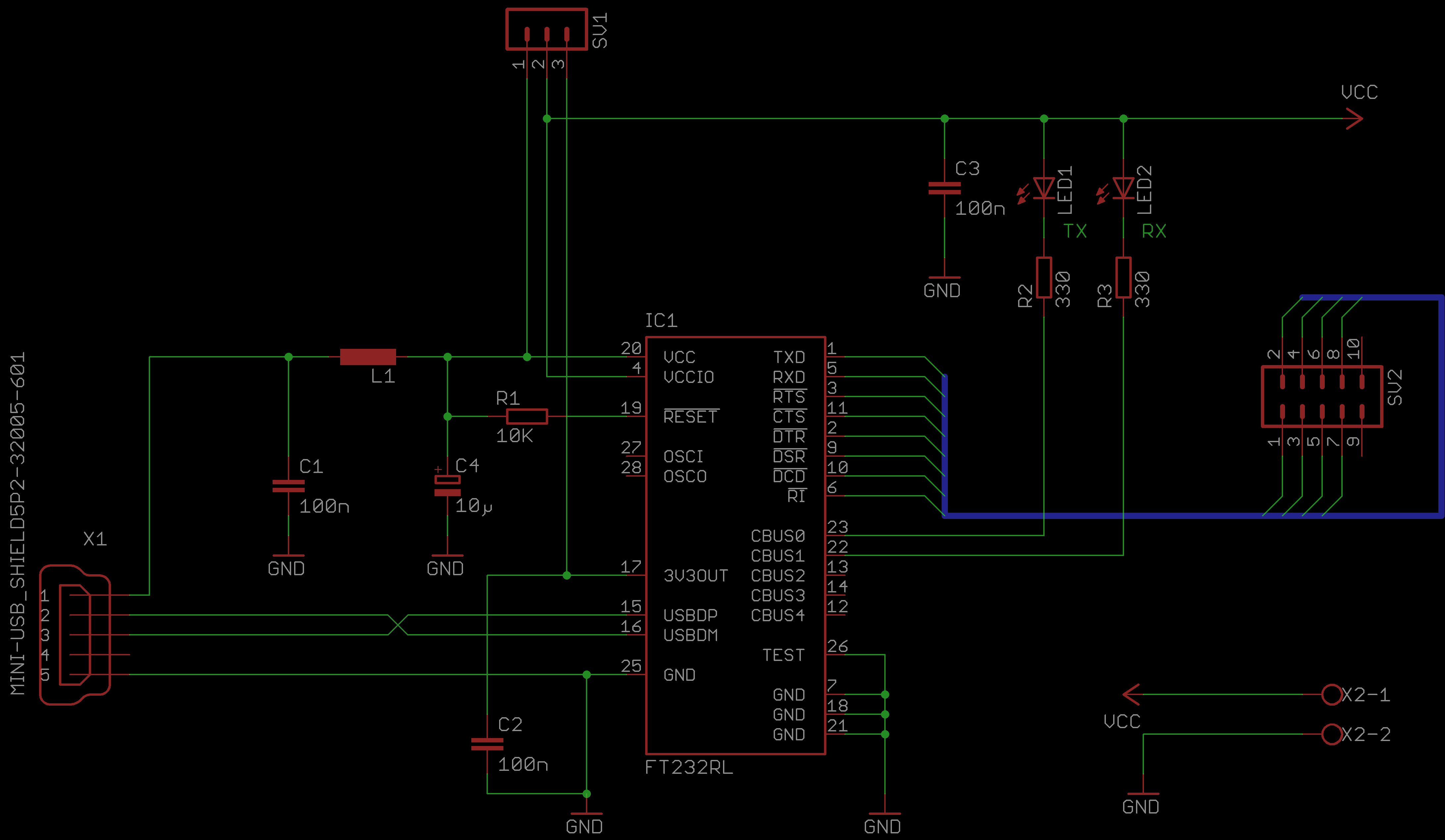

ich habe mir einen USB Adapter in Eagle Designed.
Stelle den Schaltplan und die Platine mal zur bewertung hier rein.
Die Platine soll eine Entwicklungs-Schnittstelle für das Steckbrett
sein.
So kann ich schnell eine Verbindung zum Rechner herstellen.
Über Kritik und Verbesserungen bin ich immer offen.
MFG
Stephan

sieht soweit ganz ok aus. Ich sehe da jetzt auf den ersten Blick keine
all zu großen Hunde. Die Widerstände an den LEDs sehen etwas groß aus.
Das was man normal da hat, sind R-EU_0207/x (7 geht gut). Wenn du selber
ätzt, willst du ggf die Clearance auf 10mil hochsetzen, wobei das davon
abhängt, ob du deine Photochemie im Griff hast - dann gehen auch 8mil
clearance.

Du solltest wissen, wofür der Block-Kondensator C2 da ist, und wie der
richtig verdrahtet gehört:
http://www.lothar-miller.de/s9y/categories/14-Entkopplung
BTW: hast du noch "unrouted signals"? Wie kommt die Masse vom
USB-Stecker an den IC1? Falls das über die eckigen Vias geht: zeichne
deine Brücken doch einfach im Top-Layer...
Der Weg von Masse USB-Stecker bis zum IC1 Pin7 ist weit...

Ich würde am Eingang noch was gegen ESD machen.
In die Datenleitung Serienwiederstände ca. 220 Ohm, sowie 33pf
kondensatoren gegen Masse. USW... Ein paar beats wären auch gut.

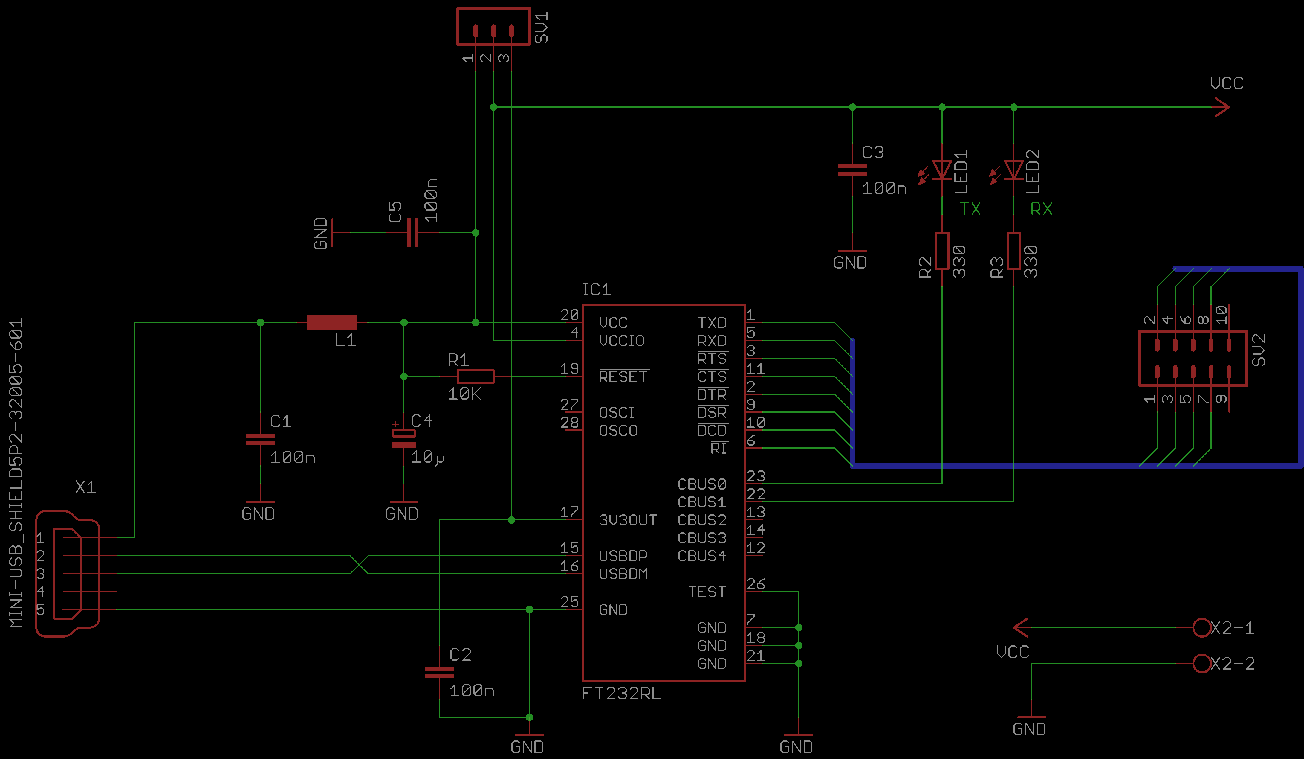

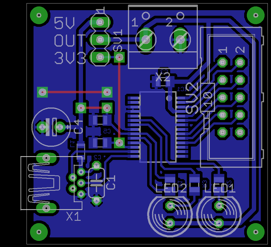

danke für die Kritik. Ich habe das Layout der Platine nochmal
überarbeitet.
Unter anderem habe ich dann auch noch einen 100nF Keramik als
Abblockkondensator zwischen PIN 20 und GND eingebaut. Die Kondensatoren
C3 und C2 sind nun wesentlich näher am IC angeordnet.

Ich hatte die R-EU_0207/10 genommen, da dort die Beinchen nicht direkt
am Gehäusekörper so extrem abknicken. Da ich aber auf SMD umgestiegen
bin, ist das hinfällig :)
Da es meine erste Platine ist, die ich selbst Ätzen möchte, wird sich
das dann alles noch zeigen wie gut das funktioniert. Ich habe auf
jedenfall mal die Isolation im Polygon etwas erhöht, da es auf dem
Ausdruck doch recht unscharf rüber kam.
Na mal sehen, was drauß wird.
Ich habe mir deine Seite mal angesehen. Die Tips dort waren auch dann
entscheidend, das ich SMD genommen habe. Da hat man wie ich finde
einfach die besseren Möglichkeiten es sauber einzubauen. Ob das nun
sauber gelöst ist, würde ich dann gerne noch wissen.
Nein da war schon alles gerouted. Hatte auf dem Bild nur den Top-Layer
vergessen mit einzublenden.
Nachdem Du das sagtest, ist mir das auch aufgefallen, das der PIN doch
einen etwas weiten Weg zurück legt. Das habe ich nun geändert. Denke so
sollte das besser sein.

> Den R1 kannst du dir sparen und RESET, wie auch das Datenblatt sagt,
> unbeschaltet lassen.
Ich hab das mal mit in das Layout genommen. Ob ich dann den R einlöte
oder weg lasse ist dann ja schnell entschieden. Ein Layout, bei dem man
das aber nicht vorsieht, sehe ich eher als Problem, da spätestens dann
das gebastel los geht.
Anbei nochmal das Layout und der Schaltplan.

nicht verbundene Flächen werden hier immer wieder propagiert, um
Ätzmittel zu sparen, aber elektrisch sind sie immer und ausschliesslich
von Übel. Es darf nur geflutet werden, was tatsächlich mit GND verbunden
ist.

Freie Flächen mit dem Polygon erstellen ist erlaubt, aber man sollte
trotzdem definerte GND Leiterbahnen haben?

So wie ich das Sehe willst du per SV1 die Versorgungsspannung deiner
Schatlung einstellen ... willst du dabei auch die Spannung der LED`s auf
dem Board verändern? (Das IC läuft ja immer mit 5V)
Hinzu kommt noch ggf. eine Strombegrenzung wenn du deine Schaltung über
den USB Port speisen möchtest.

NEIN - alle Polygonflächen müssen Verbindung zu GND haben. Man kann
einstellen, dass Teilflächen ohne Verbindung garnicht erst erstellt
werden, aber ich bin kein Eagle-Anwender.

jain
VCC ist von 3.3 bis 5.25V laut datenblatt
intern arbeitet der Baustein mit 3.3V Die können auch an 3V3Out
abgegriffen werden.
An VCCIO kann wiederum die spannung für den IO Part eingestellt werden
von 1.8 bis 5.25V enstprechende hinweise im Datenblatt beachten.
