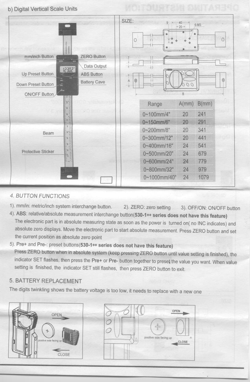

Hallo! habe hier schon einiges über Messschieber gelesen,daher:
Ich habe so einen Anbaumessschieber,bei dem ich net so durchblicke,der
hat zusätzlich ne Taste "SET" und 2 Tasten Preset.
Leider war bei dem Teil keine Bedienungsanleitung dabei und im Netz habe
ich nix darüber gefunden.
Weis jemand,was es damit auf sich hat und könnte mir kurz erklären wie
man diese Funktion nutzt? eventuell an einem Beispiel?
Trotz intensivem rumprobieren,bin ich noch nicht weiter gekommen.
Bei drücken auf SET geht die Anzeige auf Null,beim Drücken auf eine der
beiden Preset tasten passiert nix
Für die eigentliche Nullung hat das Ding aber auch noch ne
Zero-Taste,deshalb weis ich net genau wofür die tasten sind
MFG
Lester
Gast #2374539
vielen Dank für die Anleitung.
Leider raff ich es trotzdem net
Also wenn ich die set taste drücke,geht die Anzeige auch auf null
also wie auf der Taste zero(wenn ich die 2xdrücke zeigts noch inc an zu
den nullen?)
wenn ich die preset- oder + drücke passiert garnix
Allerdings ist es jetzt nach drücken auf set  so,daß die Anzeige immer
blinkt und null anzeigt.Auch nach herausnehmen der Batterie und
wiedereinlegen immer blinkende Anzeige mit nullen
Ich schätze mal,daß mir der Händler Müll angedreht hat
Keine Anleitung und wenn man sich das Batteriefach so ansieht,auch
schonmal mit nem zu kleinen Schraubendreher geöffnet
das teil hab ich bei messmittelonline gekauft,kannte den Händler leider
nicht.
Wie auch immer werd mir wohl was vernünftiges zulegen müssen
lG
Lester
#2374756
Hi
"inc" bedeutet wahrscheinlich das du vom Absolut in den Incemental Modus
gewechselt bist.
Du musst mal testen was passiert wenn du auf den Tasten draufbleibst.
Bei mir fängt er bei den Pre Tasten erstmal bei 100stel an.
Ansonsten weiß ich ohne selber damit rumzuspielen auch nicht weiter.
Übrigends meiner war auch sehr günstig. Hab den 150er senkrecht von hier
https://www.wabeco-remscheid.de/index.php?cat=c700130_Digitale-Anbaumessschieber-senkrecht.html
Gruß MISZOU

Gast #2375881
Ich programmiere ab und an Mikros für eine Messtechnikfirma hier vor
Ort.
Diese setzen u.A. auch diese Meßschieber aus China ein.
Dabei haben wir festgestellt das mindestens 3 sehr unterschiedliche
Chipvarianten in den Dingern unterwegs sind, auch wenn die Meßschieber
äußerlich identisch aussehen. Es gibt midenstens 3 verschiedene
Datenprotokolle und es gibt auch eine neuere Type, die wirklich
abschaltet wenn man abschaltet :-)
Die Meisten machen nur die Anzeige aus und ziehen den selben Strom wie
im eingeschalteten Zustand. Die Nullage wird beim Einsetzen der
Stromversorgung gesetzt, die 0 in der Anzeige ist nur ein ein dazu
relativer Wert der beim Drücken der 0-Taste übernommen wird. Es gibt bei
der Datenausgabe des verbreitetsten Protokolles auch die Auswahl
zwischen dem Absolutwert im Chip
und dem relativen Anzeigewert.
Das Blinken der Anzeige deutet auf eine leere Batterie hin,
möglicherweise hat die sich durch die fehlende Last über Nacht etwas
erholt und nicht die Elektronik "ihr CMOS Setup" vergessen :-)
Gruß,
Holm
