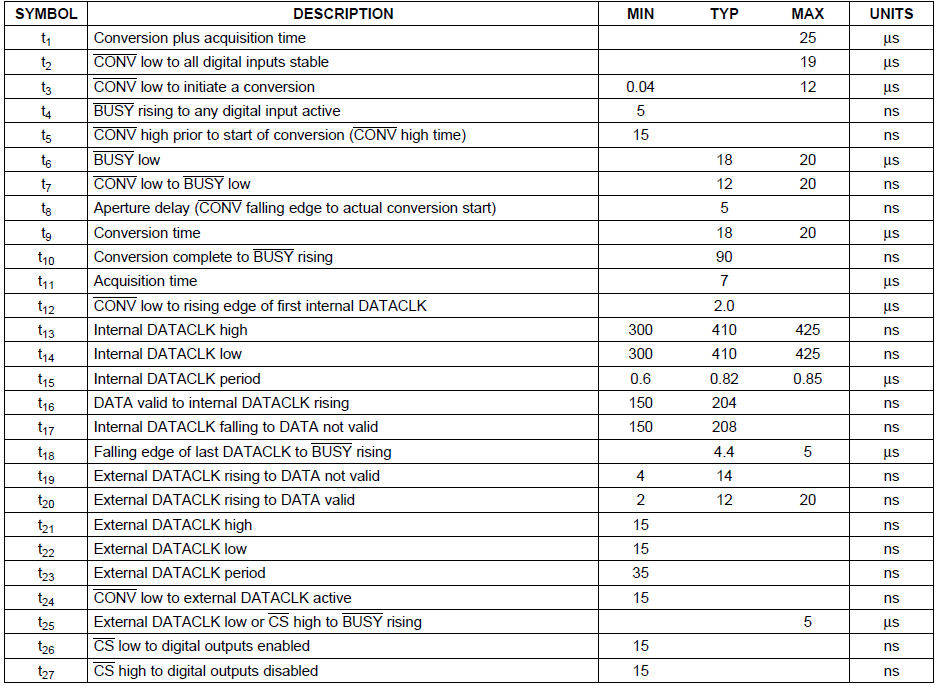

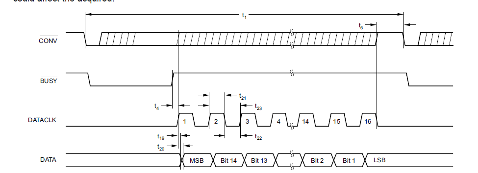

Ich muss einen ADC (16BIT, 40kSPS) ansteuern, 4 stück, das DATACLK
signal siehe bild Dauer t21 ist 15 ns lang. Das ist mein problem...
von Random .. (thorstendb) Benutzerseite
Wenn ich mich nicht verrechnet hab, wären das schon mal 66MHz nur für
einen ADC? Und das mal 4 ADCs? Aus 72MHz CClk? Nais!
Sieht übrigens nach so was wie SPI aus. Der STM32F1xx kann 25MHz SPI.
Wenn das SPI ist, wird der ADC Daten-Takt vom Master (=STM32) aus
gesteuert.
Ggf. kannst du mit NSS vom SSP peripheral den DAC komplett steuern, so
dass du deine Daten ggf. sogar per DMA schaufeln kannst.
Auf jeden Fall das zeug auf ein Peripheral auslagern. Takt zum Einlesen
der Bits per Hand erzeugen ist böhse... Ausserdem ist deine CPU hier
dann zu 99,999999% mit dem INT ausgelastet ^^

Mario schrieb:
> t21 ist 15 ns
Da steht nur Minimal 15ns, es kann auch viel länger sein.

von Alex E. (tecnologic) Benutzerseite
Moin,
wie bereits gesagt das ist SPI, also ein Bus das kann der STM in
Hardware mit 25MHz max. die Daten die darüber rein kommen kannst du mit
dem DMA in den RAM fahren. Du willst diese dann in einer SD Karte
speichern? Wie lange willst du Messen?
16Bit bei 25MHz a 4 Kanäle komme ich auf knapp 400kSPS pro Kanal die du
über den SPI raus bekommen müsstest.
Du hast 16Bit 40kSPS a 4 Kanäle als0 2,56kBit/s die du verarbeiten
musst.
Mit einem Puffer von 1024 Werten kommst du auf einen Rambedarf von 16k
für den Puffer. 512 Werte tuns aber auch. die Werte musst du dann Binary
in eine bereits geöffnete Datei auf die SD karte schieben. das Über
nimmt einweiterer DMA channel. alles kein Hexenwerk solange du nicht
noch viel mit den Werten rechnen willst.
Das macht dann auch n Middensity Device mit 20k Ram
MfG
tec
