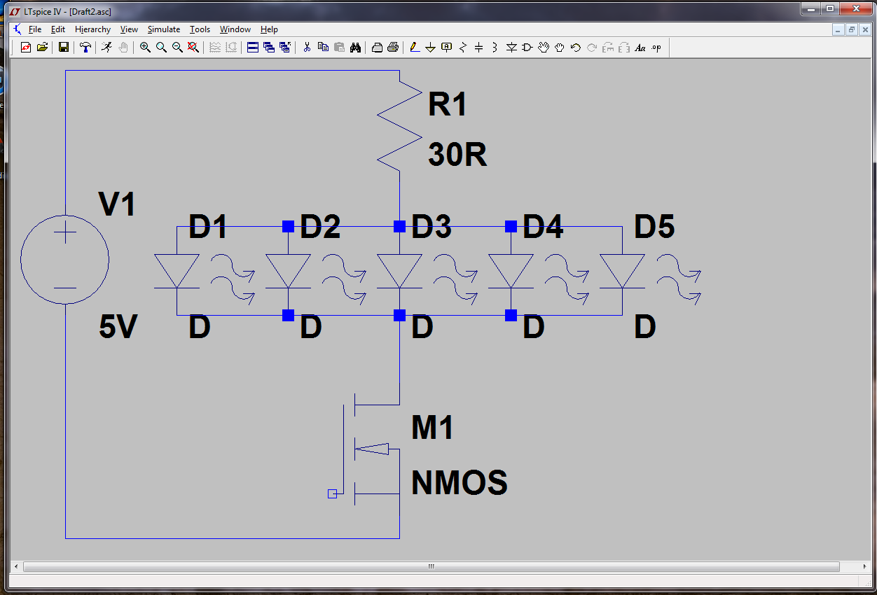

ich versuche gerade mir eine LED 7segment anzeige aus einzelnen LEDs zu
basteln. Im Moment habe ich 5 LEDs parallel (ein segment) mit
Vorwiderstand vor der parallelschaltung. Zum ausschalten der LEDs dachte
ich, dass ich zwischen die LEDs und Masse einen n-MOSFET (Conrad:
N7000)schalte der ja ohne Gate spannung den Srtomfluss unterbrechen
müsste. Irgendwie fließt der Strom aber komplett unabhängig vom Gate
(VDD/GND/Luft).
Bei VDD=5V habe ich mir nen strom von ca 100mA ausgerechnet, ist die
Quelle (Netzteil ) vielleicht zu stark so dass der Transistor
abgeschmiert ist?
Vielen Dank im vorraus

Gast #2370619
Danke erstmal für die schnelle Antwort.
(Jetzt habe ich auch die Sache mit Groß- und Kleinschreibung gesehen)
Der Plan ist im Anhang, jede Diode hat nen Flusstrom von ca. 20mA, bei
Flusspannung von 2,2V. Hab den 30Ohm Widerstand dann aus
2,8V/0,1A=ca.30Ohm
Gast #2370632
> 2,8V/0,1A=ca.30Ohm
Zuerst musst Du die Schaltung ändern, da LEDs bei Parallelbetrieb
unstabil arbeiten. Also entweder alle LEDs in Reihe oder für jede
LED einen eigenen Vorwiderstand. Dann musst Du für ein defeniertes
Potential am FET sorgen, z.B. durch einen Pulldownwiderstand. Wie
oder womit willst Du den FET denn ansteuern?
Gruss
Harald
Gast #2370646
Wenn du den MOSFET aus versehen verkehrt herum angeschlossen hast, dann
wäre das auch passend zu deinem Problem. Denn dann fließt der STrom die
ganze Zeit ungehindert über die Freilaifdiode im FET...
Gast #2370653
Harald Wilhelms schrieb:
> Wie
Letztendlich soll der FET von einem ATTiny2313 angesteuert werden, die
momentane Lösung ihn an eines der Potenziale zu klemmen ist nur
improvisiert
Alle LEDs in Reihe zu schalten würde ich gerne vermeiden, da ich dann
die Betriebsspannung deutlich höher setzen müssen und es dann nur noch
schlecht zum µC passt. Denke ich werde dann jede LED mit einem
Vorwiderstand versehen.
Gast #2370687
>> Wie
Dann kannst Du ihn direkt anschliessen. Ich habe jetzt nicht das
Datenblatt gesucht, aber Du brauchst dann einen sog. LogikLevelFET.
> die momentane Lösung ihn an eines der Potenziale zu klemmen ist nur
> improvisiert. Dann brauchst Du wenigstens einen Pulldown.
Vielleicht könntest Du ja je zwei in Reihe schalten. Die Versorgung
für Deine Anzeige könntest Du auch vor dem Spannungsregler für den
uC anschliessen.
Gruss
Harald
Gast #2370745
Falls es noch jemanden interessiert, ich schätze ich habe den FET
unbrauchbar gemacht als ich ihn am Anfang versehentlich am Gate offen
gelassen habe. Mit einem zweiten FET der immer auf fest definierten
Potenzial ist läufts...
Danke nochmal an alle
