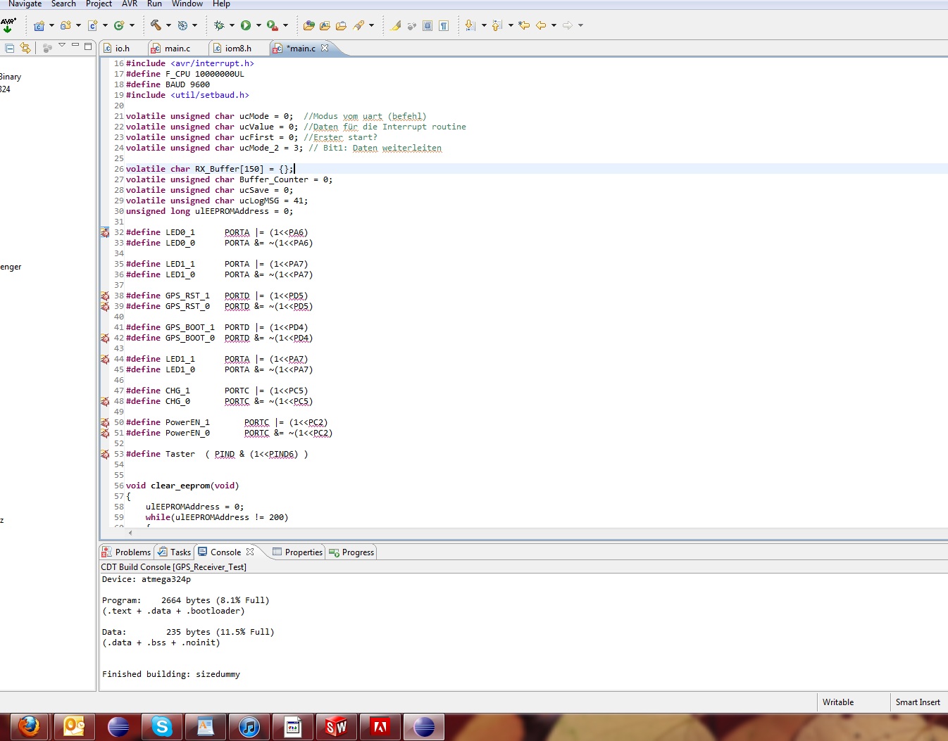

Guten Abend zusammen Folgende Situation... Ich habe auf einem Win7 Ultimate x64 Rechner Java x64 und Eclipse Indigo x64 Eclipse IDE for C/C++ Developers Version: Indigo Service Release 1 Build id: 20110916-0149 Installiert Dazu habe ich in Eclipse das neuste AVR Plugin installiert. Zudem habe ich auf dem Rechner die neuste Version von WinAVR (2010 01 10) Installiert. Nun habe ich ein ater Projekt geöffnet. Doch leider kennt es die Defines wie DDRA etc. nicht... Meiner Meinung nach habe ich alles Richtig gemacht, kann mir vielleicht jemand tipps geben wie ich dem Fehler auf die Spur kommen kann? Die Includierten Dateien kann ich alle mit CTRL + Klicken öffnen... Danke schonmal
Vergessen mit #define oder in den Compilersettings den mega-Typ festzulegen?
Thomas Decker schrieb: > Vergessen mit #define oder in den Compilersettings den mega-Typ > festzulegen? Also Der Typ ist im Projekt definiert... Das Projekt läuft auf dem 2ten Computer problemlos... Bei den Includes meint Eclipse: unresolved inclusion und ein fragezeichen auf der linken seite...
Es scheint ein problem bei den defines zu geben Im io.h ist der Atmega324 nicht ausgewählt Wenn ich im Main vor dem io.h folgendes hinzufüge: #define AVR_ATmega324P sagt mir eclipse das dieses redifined ist. Wenn ich die io.h auskommentiere und statdessen das hier einfüge: #include <avr/iom324.h> dann verschwinden die unbekannten DDRAs etc... jedoch motzt er dann und meint ich solle stattdessen die io.h includen.. Dies ist bei allen Projekten so, unabhängig vom controller! Wo liegt hier blos der fehler?
Was genau meinst du mit Eclispe? Wenn nur der Eclipse-Editor meckert, aber der Compiler alles problemlos compiliert, je nun, das ist so. Nach dem ersten erfolgreichem build sollte auch der Editor zufrieden sein. Oliver
Oliver schrieb: > Was genau meinst du mit Eclispe? > > Wenn nur der Eclipse-Editor meckert, aber der Compiler alles problemlos > compiliert, je nun, das ist so. Nach dem ersten erfolgreichem build > sollte auch der Editor zufrieden sein. > > Oliver Der compiler kann compilieren... aber die fehler bleiben in eclipse vorhanden. Eclipse ist für mich halt die ganze umgebung welche auch die Realtime korrekturen anzeigt wie eben zB. unbekannte namen... auch nach einem build bleiben die fehler. ist halt schon sehr störrend, wenn alles rot markiert ist, und bei errors alles voll ist.

Folgendes steht bei der CDT zu Eclipse:
I installed a new version of my compiler but old include paths of old
compiler are still there under "Paths and Symbols" in project
properties. I cannot get rid of them! What do I edit to remove the old
paths by hand?
There is a bugzilla report about that, follow bug 206372. To manually
fix the problem you need:
delete file ${projectname}.sc found under
${workspace}/.metadata/.plugins/org.eclipse.cdt.make.core
restart eclipse.
Das und schließen und erneutes öffnen hat dann irgendwann dazu geführt,
dass es klappt...
Am besten ein bisschen Experimentieren.. Ist ne merkwürdige Sache und
reproduzierbar...
Vielen Vielen Dank für deine Hilfe... Ich habe es soeben ausprobiert... doch leider hat es nicht geklappt... Es funktioniert auch nicht wenn ich einen neuen WorkSpace anlege... Das ist doch echt sch**** Ich werde jetzt noch ein paar mal die sc files löschen... aber wahrscheinlich wird das nicht helfen...
Ich habe das Problem auch. Es hilft - zumindest zeitweise - wenn man links im Baum das Projekt auswählt und dann über das Kontext-Menü Index -> Rebuild aufruft. Allerdings tritt es nach einiger Zeit wieder auf und man muss den Index erneut erstellen lassen.
So liebe Leute ich habe die Lösung gefunden... Installiert einfach die Eclipse Version Helios SR2... Damit läuft alles wunderbar problemlos :) Liebe Grüsse und vielen Dank! Ich werde den Eclipse Artikel im Wiki ergänzen....
