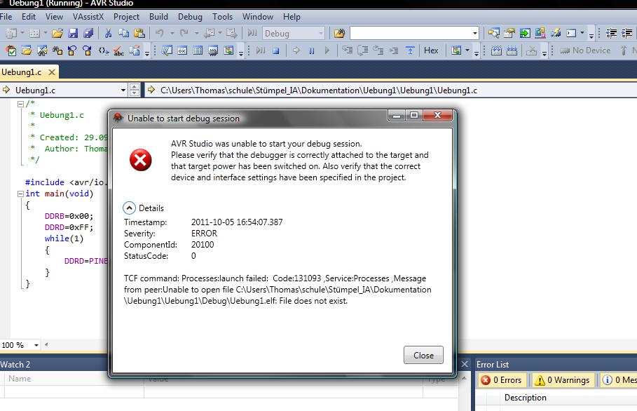

Hallo Miteinander!
Ich beschäftige mich erst seit 2 wochen mit mikrocontroller,
habe mir das AVR Studio 5.0 heruntergeladen.
Nach dem ich ein kleines Programm in C geschrieben habe wollte ich
dieses mit dem Simulator testen doch jetzt hab ich eine Fehlermeldung
(siehe Bild).
Wird bestimmt nen einfacher Anfängerfehler sein, bin für Hilfe Dankbar.
Schönen Abend noch.
Spiek

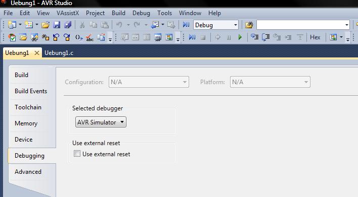

Das sieht nicht so aus, als ob du bei der Projektgenerierung den
Simulator als Debug-Werkzeug ausgewählt hast. So wie die Fehlermeldung
formuliert ist, versucht sich AVR-Studio (zb über JTAG) mit der
tatsächlich realen Hardware zu verbinden um dort das Programm laufen zu
lassen.

Der fehler war/ist:
Ich habe beim erstellen des Programmes den Speicherort verändert.
Dadurch konnte das Programm die Datei nicht finden und öffnen.
