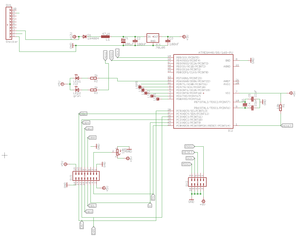

ich versuche gerade ein Display Typ wie im Tutorial verwendet wird in
Betrieb zu nehmen. Es hat 4x20 Zeichen.
Angeschlossen ist es nach Schaltplan.
Am Display ist die 1. und 3. Zeile bei anlegen von VCC und GND mit einem
schwarzen Balken, soweit ok.
lcd.h habe ich auf meine verwendeten Portpins angepasst:
/  LCD DB4-DB7 <-->  PORTD Bit PD4-PD7
#define LCD_PORT      PORTC
#define LCD_DDR       DDRC
// LCD Datenbus, Bitnummer des untersten Bits D4, kann auf den
// Portbits 0..4 liegen
#define LCD_DB        PC2
//  LCD RS      <-->  PORTD Bit PD2     (RS: 0=Data, 1=Command)
#define LCD_RS        PC0
//  LCD EN      <-->  PORTD Bit PD3     (EN: 1-Impuls für Daten)
#define LCD_EN        PC1
Ebenso die main.h die Prozessorfrequenz von 8Mhz eingetragen. Ich habe
es schon mit dem internen Oszi versucht, als auch mit den externen.
Das Problem ist, dass das Display einfach nicht reagiert, d.h. egal was
das Programm hin sendet, es bleiben die schwarzen Balken in Zeile 1 und
3.
Das Programm läuft ab, ich habe testweise mal eine LED am Ende des
Programms einschalten lassen, Sie geht dann irgendwann an.
Das Display reagiert aber nicht. Sämtliche Leitungen habe ich auf
Durchgang geprüft. Leiterplatte ist vom Platinenhersteller und hat auch
keine Brüche.
Entdeckt jemand einen Fehler im Code und/oder Schaltplan?
Der Code ist prinzipiell bis auf die Port- und Taktanpassung 1:1 aus dem
erweiterten LCD Tutorial.
Danke.
Sven
von Steffen H. (avrsteffen)
Du Musst RW auf GND legen
von Krapao (Gast)
Diese Zeile
entspricht nicht deinem Schaltplan. In deinem Schaltplan liegen LCD
DB4-DB7 auf PC2-PC5, d.h. nich bündig am LSB oder MSB eines Ports.
Dadurch ist die Bitmaskierung des Nigh- und Low-Nibbles in den
LCD-Schreibroutinen zerbrochen. Ohne Anpassung dieser Routinen wird es
mit dieser Schaltung nicht gehen.
Tipp: Beim erstmaligen Inbetriebnehmen einer neuen Hardware (LCD) mit
unbekannten Softwareroutinen (LCD.c) würde ich die Schaltung benutzen,
die in den betreffenden Tutorials angegeben ist. Änderungen würde ich
erst machen, wenn die Funktion grundsätzlich vorhanden ist.
von Michael U. (amiga)
auf flüchtigen Blick sehe ich erstmal: AGND und AVCC nicht
angeschlossen.
Außerdem keine 100n an den VCC/GND-Anschlüssen des AVR (auch wenn das
hier vermutlich nicht die Ursache ist).
RW vom Display an GND? Laut Plan nicht...
Gruß aus Berlin
Michael
von mr. mo (Gast)
die LEDs sind falsch herum. die müssen von +5V weg zeigen.
von Jochen (Gast)

von Sven (Gast)
Also erst einmal danke für die vielen Feedbacks.
RW liegt an GND, mir hats nur die Leitung anscheinend auf dem Schaltplan
zerschossen beim schön hinschieben für den Screenshot. Aber an der
Leiterplatte ist Pin 5 des Display Steckers mit GND verbunden.
@ Krapo
das ist nur das Kommentar (das ist vom Tutorial so übernommen). Die
Portanpassung ist dort auf PC2 gemacht (unterster Pin), siehe Quelltext.
Die 100nF habe ich "manuell" noch eingefügt, danke für die Hinweis.
@mo.mo
Die LEDs spielen hier keine Rolle, aber dennoch ist das auch egal, je
nachdem ob ich die acitve low oder active high ansteuere.
@Jochen
ja, mit dem Poti habe ich den Kontrast schon zurückgenommen.

Der Schaltplan mit Pin Belegung ist ganz oben im Thread. Dieser ist
korrekt, nur Pin5 des Wannensteckers R/W ist mit Ground verbunden auf
der Leiterplatte (das ist leider im Schaltplan aus Versehen gelöscht).
Aber hier gerne nochmal die Pin Config:
PC0 AVR ist mit RS Display verbunden (Pin4)
PC1 AVR ist mit E Display verbunden (Pin6)
PC2 AVR ist mit DB4 verbunden
PC3 AVR ist mit DB5 verbunden
PC4 AVR ist mit DB6 verbunden
PC5 AVR ist mit DB7 verbunden
Pin 1 und Pin 5 Display liegen auf GND
Pin 2 auf 5V (vom Festspannugsregler)
Pin 3 ist mit einem Schleifer vom Poti verbunden und ist auf ca. 0.46V
(gemessen) eingestellt, Kontrast ist damit ok.
Sämtliche Pins habe ich mit dem Multimeter auf Durchgang gemessen. Und
im Betrieb messe ich auch wechselnde Pegel an den Datenbits.
Bis auf die 3 Software-Resets und die boot-Zeit am Anfang ist die
Initialisierungsroutine meines Erachtens identisch mit der aus dem
Tutorial. Die Boot-Zeit habe ich entsprechend erhöht und die 3
Software-Resets auskommentiert (mit diesen hat es aber auch nicht
funktioniert).

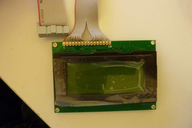

von Sven (Gast)
Ich würde mal behaupten, dass es korrekt angeschlossen ist. Ich habe ein
Flachbandkabel von Pin1 bis Pin 16 der Reihe nach angelötet und wie man
oben im Schaltplan sieht, den dazugehörigen Wannenstecker geroutet.
Wannenstecker ist auch richtig herum montiert und wie gesagt, es hat
alles Durchgang.
Die Leiterplatte habe ich mit EAGLE erstellt, d.h. Schaltplan und Board
sind konsistent und ist auch vom Leiterplattenhersteller gemacht (also
nicht selbst geätzt).

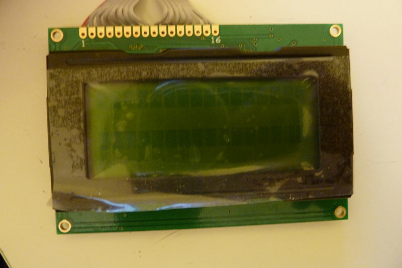

Anbei 2 Fotos vom Display.
Einmal mit anliegender Spannung und den besagten Streifen in Zeile 1 und
3.
von holger (Gast)
>3.
Nicht initialisiert, was soll man dazu mehr sagen.
Wie sieht es unter der Platine aus? Liegt Pin5 vom
LCD (RW) wirklich auf GND? Keine Kurzschlüsse zwischen
den Leitungen?

von Sven (Gast)
Hallo Holger,
ich wollte nochmal Rückmeldung geben.
Habe mir ein neues LCD bestellt (gleiches) und mit gleichem Code (oben
gepostet) läuft es nun.
Es scheint wohl wirklich das Display selbst gewesen zu sein, kein
Verdrahtungs- oder Software Fehler.
