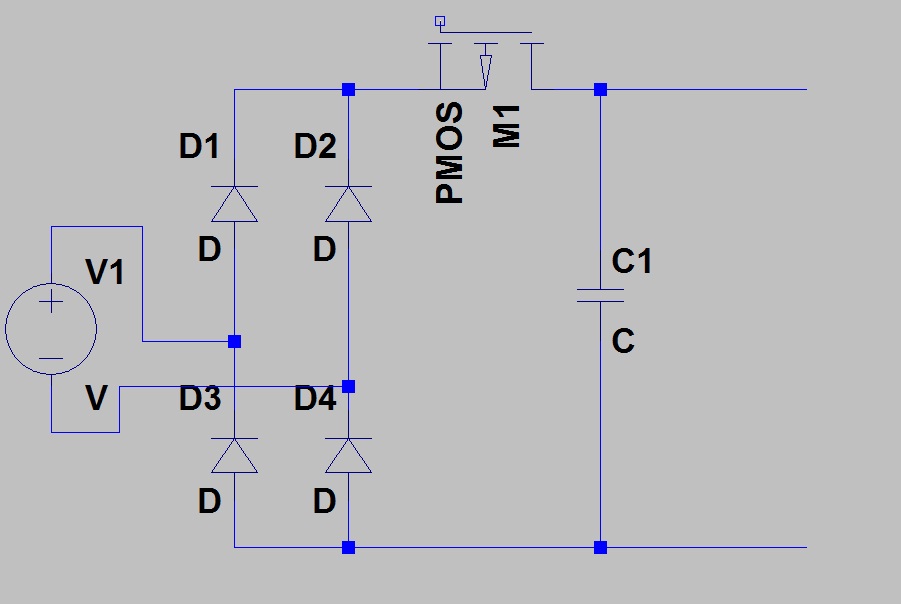

Ich möchte einen Kondensator lade. Dieser soll geladen werden wenn die
Spannung unter einen bestimmten Wert (20V) fällt bis zu einer maximal
Spannung (30V), eben ein Schmitt Trigger.
Ich habe zwei Probleme
- Die Spannungsversorgung erfolgt durch den Kondensator --> Die
Steuerung wird auch nur von dieser "Spannungsquelle" versorgt
- Welches Ic nehme ich am besten dafür (Einen einfachen op??)
- falls ich ein Operationsverstärker nehme könnt ihr mir bitte auf die
Sprünge helfen mit dem berechnen.
Vielen Dank im vohraus

Was solls den werden?
Eine Art Schaltnetzteil wo die Schaltung dafuer sorgt das der
Kondensator der sie speisst immer Voll bleibt.
So einfach ist das nicht. Denn Kondensator jetzt einfach mit einem
Schalter zu laden bringt erhebliche Verluste mit sich. Das ist wenn ich
das richtig interpretiere ein Fall fuer ein Schaltnetzteil IC.
Mach doch mal eine Skizze wie du dir das vorstellst.
Dieter schrieb:
> So stelle ich mir die Schaltung vor der Kondensator soll einigermaßen
> gleichmäßige Spannung anliegen haben.
Wo ist da denn der Vorwiderstand für den Kondensator?
Ohne einen solchen gibts Kurzschluss.
Gruss
Harald
Der Klassiker. Dicker Elko mit Stossladung als Schaltnetzteil für Leute
mit Spulenallergie. Dummerweise ist ein halb entladener dicker Elko so
geladen ein Kurzschluss. Irgenwer gibt dabei nach. Der Elko selbst, der
Transistor, der Gleichrichter oder die Sicherung der Spannungsquelle.
Das arbeitet der MOSFET mit erheblichen Verlusten.
Die ohmischen Widerstaende im Ladekreis verbraten dir die haelfte der
Energie.
Wenn du einen Kondensator ueber einen Widerstand laedst geht genau
soviel Energie im Ladewiderstand verloren wie im Kondensator gespeichert
ist also:
E = 1/2 * Uc^2 * C
Da fehlt noch eine Induktivitaet im Kreis.
Dieter schrieb:
> Vielen dank für den Einwand
> Wie groß sollte man den solch eine Spule dimensionieren (es fließt im
> Durchschnitt 1 Ampere)
Nimm ein normales Schaltnetzteil anstelle Deiner Konstruktion.
Da gibt es jede Menge ICs, die Dir einen grossen Teil der Denk-
arbeit abnehmen.
