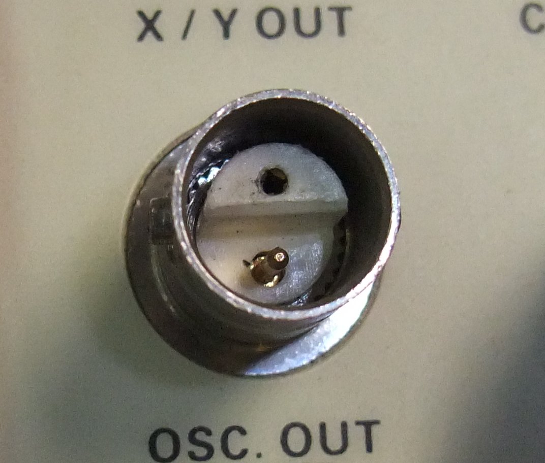

An einem älteren Hameg habe ich eine BNC Buchse mit innen 2 pins. Das
Teil tut soweit, aber leider habe ich beim letzten Umzug den Stecker
dazu verloren. Der alte Herr Hartmann ist vor 2 Jahren verstorben und
Rohde & Schwarz will von soo altem Zeugs natürlich nichts mehr wissen.
Aussen auf der Hülse passt ein normaler BNC Stecker.
Weis jemand wo man einen solchen Stecker herkriegt ?
J. V. schrieb:
> kommt schon ganz gut. Anscheinend ist ein solches Twinax auch als
> BNO-Stecker bekannt:
Jepp, BNO ist richtig. Wird oft aber auch Twin-BNC genannt. Selbst in
Katalogen. "Relativ" Günstig  bei Mouser zu bekommen. In DL selbst war
meine vor ca. 1 Jahr gestartete Suche mit fast 40Euro als günstigstes
Angebot recht Erfolglos.
Mittlerweile habe ich aber einiges auf Vorrat.
Falls in deiner Nähe ein Elektronikentsorgungsbetrieb ist wo regelmäßig
Richtfunkkomponennten landen könnte eine Suche dort erfolg haben. Diese
BNO Buchsen waren noch bis in dieses Jahrtausend hinein fast der
Standart für den Anschluss der IDUs an das Telefonnetz. Es sind immer
noch massig anlagen mit diesen Steckern in Betrieb.
ICh könnte dir aber noch einen bei Mouser gekauften "neuen" noch im
ORiginal Tütchen zum Mouser preis zzgl. Innerdeutschen Versand anbieten.
(Mein Vorrat reicht bis zur nächsten Mouserbestellung locker aus...)
Alternativ kannst du auch schauen ob du einiges an solchen "BUCHSEN" in
Altelektronik findest. Die Buchsen findet man VIEL EINFACHER als die
Stecker. ICh habe mir zuallererst als ich das DRINGENDST brauchte damit
beholfen das ich das Innenleben aus der Buchse hinausgedrückt habe und
glücklicherweise einen BNC Stecker im Vorrat hatte bei dem Das
Innenleben fast perfekt passte. Selbst dieser Stecker ist noch im
aktiven Einsatz ;-)
