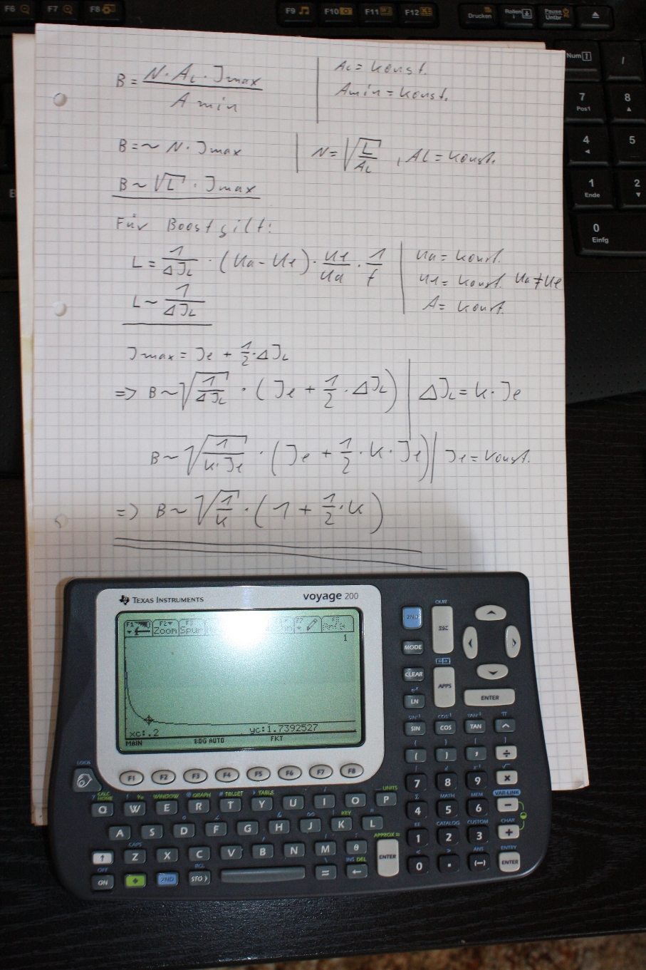

Gast #2374202
Fralla schrieb:
> Ob die Drossel klein ist
> mit viel Strom oder umgekehrt spielt für die übertragene Engerie keien
> Rolle.
Schauen wir mal, ob das wirklich so ist!
Das ist die Gretchenfrage schlechthin, da man sich die kleinere
Induktivität mit einer höheren Strombelastung der Spule erkauft.
Ich habe daher mal versucht die Anhängigkeit der Flussdichte in der
Spule von der Stromwelligkeit deltaIL herzuleiten (siehe Anhang). Dabei
ist k der Welligkeitsfaktor (deltaIL=k*Ia), d.h. Stromwelligkeit in
Abhängigkeit vom Ausgangsstrom. Bei konservativer Auslegung ist k=0,2.
Das sinnvolle Maximum beträgt k=2, da hier der lückende Betrieb beginnt.
Beispiel:
Ia=ISpuleMittel=10A k=0,2 --> deltaIL=2A, ISpuleMax=11A, ISpuleMin=9A
Ia=ISpuleMittel=10A k=2 --> deltaIL=20A, ISpuleMax=20A, ISpuleMin=0A
(lückender Betrieb)
Alle verwendeten Formeln stammen aus den Skripten von Heinz
Schmidt-Walter.
Das Ergebnis ist auf dem Taschenrechner dargestellt. Dabei ist in der
Darstellung das Minimum auf 1 normiert wurden.
X-Achse: k min=0 max=2
Y-Achse: B (normiert) min=0 max=10
Ergebnis (Interpretation):
- Bei k=2 habe ich die geringste Flußdichte, d.h. ich benötige die
kleinste Spule
- Mit kleiner werdenden k, wird meine Flussdichte größer, d.h. je
weniger Welligkeit ich haben möchte, desto größer muss mein
Kernquerschnitt werden. Dies gilt insbesondere für sehr kleine
Welligkeiten!
- Besispiel: Bei k=0,2 (Welligkeit 20% vom Spulenmittenstrom) habe ich
die 1,74 fache Flußdichte, als wenn ich bei gleicher Auslegung in den
lückenden Betrieb gehen würde.
- Allerdings... Mann erkennt auch ganz klar, dass sich ab einem gewissen
Punkt mit größer werdenden k die Flussdichte kaum noch ändert.
Beispielsweise ist zwischen k=1 und k=2 kaum noch ein Unterschied.
Das beantwortet auch die Frage von Dir Fralla:
