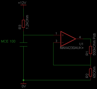

Hallo Leute,
ich komme leider nicht weiter!
möchte einfach nur mal das Signal von meiner Mikrofonkapsel verstärken
das ich ca. auf 5 Volt komme.
Nur wenn ich irgendwas sage oder einen Ton mache, passiert nichts! Was
mache ich falsch?
Newbie
vielen dank schonmal
Hauptproblem ist die DC-Kopplung, zusammen mit der hohen Verstärkung.
Damit geht dein Verstärker sofort an Anschlag.
Erstmal ist zu klären, warum du mit 12V arbeitest. Der MAX verträgt
maximal 5.5V!
Dann ist der Pin 1 kapazitiv an das Mikro anzuschließen und Pin 1 mit
einem hochohmigen Spannungsteiler auf 2.5V einzustellen (UB/2).
Am Ausgang muss der Widerstand für die Verstärkungseinstellung ebenso
mit einem (großen) Kondensator nach Masse geführt werden, um die
DC-Verstärkung auf 1 zu beschränken. Bei dem niederohmigen R2 brauchst
du aber für eine kleine untere Grenzfrequenz (Bass.png ??) einen recht
großen Kondensator. Rechne selber: fg=2*π*R2*C.
Grundsätzlich ist der Ansatz mit einer Verstärkung von ca. 750 mit nur
einem Verstärker sehr grenzwertig. Besser wäre es, dies auf zwei OPAs
aufzuteilen und jeden auf rund v=30 einzustellen. Da du dies
veränderlich haben willst, kannst du auch die erste Stufe z.B. auf feste
v=10...20 einstellen und die zweite, gleichartige Stufe, mit dem Poti
veränderlich halten. Dabei wirst du allerdings nicht von 1 ... 750
abdecken können, aber auch 1 ... 75 sollten in der Anwendung reichen. Im
Zweifel einfach ein Stereopoti nehmen und beide gleichzeitig verstellen.

Sag mal Autor: HildeK ,
ist das angehängte Bild von Autor: Janiiix2  auf fast komplett schwarz ?
Wie kannst du genug erkennen um zu sagen "Der MAX verträgt
maximal 5.5V!"
Vielleicht weisst du etwas darüber.....
Ist das modern geworden Schaltpläne mit dunkelrot auf schwarzem
Grund zu zeichnen ?
Gibt es ein spezialprogramm das zu entschlüsseln oder ist es nur bei mir
unerkennbar ?
Gruss Klaus
>Grund zu zeichnen ?
Sieht so aus. Ich mag aber nicht alles moderne ... :-)
> unerkennbar ?
Mein "Spezialprogramm" ist der aktuelle Firefox und ich hab auf das Bild
einfach draufgeklickt. Dann kann man schon, (wenn auch schlecht)
erkennen, dass da dunkelgrüne Leitungen, dunkelrote Bauelemente und
immerhin hellgraue Schrift drauf ist. Da steht halt: MAX4230AUK+ an dem
OPA. Den Rest habe ich von Maxims Seite.
Die Zeichung sieht nach Eagle aus - mein Eagle zeichnet von Anfang an
allerdings auf weiß. Kann man sicher einstellen.

Janiiix2 schrieb:
> haben diese Micro Kapseln irgend eine Polung?
Elektret ja, dynamische nein. Was du verwendest, hast du ja nicht
gesagt. Dem Schaltbild nach (der Pullup nach 12V) deutet auf ein
Elektret hin, für dynamische Kapseln braucht man das nicht.

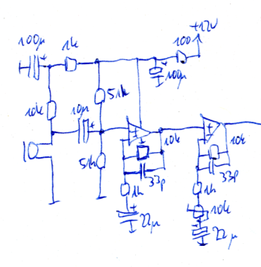

>mache ich falsch?
Leider eine ganze Menge.
1. Der MAX4230 kann nicht 12V, sondern nur maximal 6V. Ein TS912 ist da
schon besser geeignet.
2. Der MCE100 ist ein Elektretmikro mit eingebautem Vorverstärker
(JFET). Deshalb liegt sein Ausgang auf einem DC-Pegel, den du natürlich
nicht mitverstärken darfst!
3. Du mußt den OPamp mit einer geeigenten DC-Spannung vorspannen und
darfst dann nur AC-Signale verstärken.
4. Hohe Verstärkungen solltest du auf mehrere OPamps verteilen, weil
einer alleine schnell überfordert ist.
5. Ein Mikrofonverstärker sollte gesiebte Versorgungsspannungen
bekommen, damit er störungsarm arbeitet. Auch eine Bandbreitenbegrenzung
der OPamps ist sinnvoll.
Probiere doch mal die Schaltung aus dem Anhang. Sie stammt aus einem
anderen Projekt, dient aber dennoch gut der Anschauung. In Serie zum
Ausgang solltest du noch einen 100R Schwingschutzwiderstand vorsehen.
