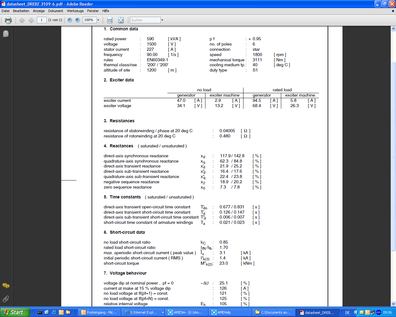

Ich habe ein Problem mit einem Datenblatt eines fremderregten Synchron
generators.
Dort werden die Reaktanzen in Prozent angegeben. Aber in Prozent von
was???
Was sagen mir diese  Reaktanzen überhaupt aus bzw. für was sind diese
nützlich?? (hinsichtlich modellierung, welche sind wichtig, welche
nicht)?
grußß und vielen Dank für die Hilfe!
von Daniel R. (daniel_r)
Die Angaben sind im Per Unit System
(http://de.wikipedia.org/wiki/Per-Unit-System) angegeben.
Du musst aus Nennspannung, Nennstrom und Nennfrequenz die Bezugsgrössen
berechnen.
von Dan M. (luizaranha)
HI daniel, vielen dank für deine Antwort.
Was dann aber noch unklar ist, auf welchen genormten wert die sich
beziehen.
Bei einer rated Power von 590kVA wäre dann 1MVA der Bezugspunkt (im
Datenblatt steht dazu nichts?!)

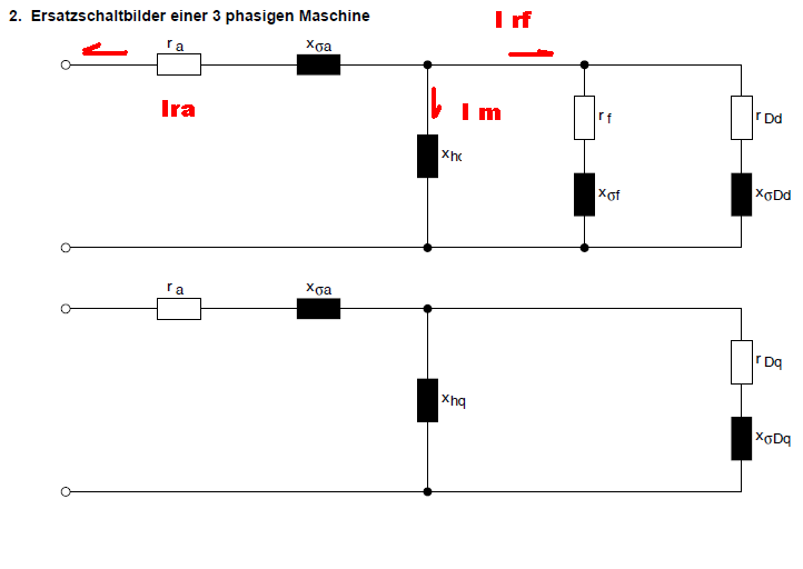

Das Ersatzschaltbild einer Schenkelpol-Synchronmaschine ist als Bild
angehängt.
Hier ein Schnittbild durch eine Schenkelpolmaschine mit Polpaarzahl 1.
http://www.georg-andresen.de/bauart2.jpg
x_d sagt Dir, wie gross die Reaktanz ist, wenn der Rotor in Richtung des
Rotorflusszeigers zeigt. Im Bild wäre das der Fall, wenn das Feld
vertikal verlaufen würde.
x_q sagt aus, wie gross die Reaktanz ist, wenn der Rotorflusszeiger
genau zwischen zwei Polen steht. Im Bild oben wäre das der Fall, wenn
der Rotorfluss horizontal verlaufen würde.
Aus der Geometrie heraus ist leicht ersichtlich, dass die beiden
Reaktanzen anders sind.
Das Per-Unit-System erlaubt Dir nun die Ströme sehr einfach zu
berechnen. Über die Zero-Sequence-Reaktanz kannst Du berechnen, wie viel
Strom fliessen würde, wenn Du nur eine Phase bestromst und den
Sternpunkt angeschlossen hast.
Ein ganz einfaches Beispiel für ein Modell eines Generators wäre eine
Spannungsquelle mit einer in Serie geschalteten Reaktanz mit 10% p.u.
Damit kannst Du direkt sagen, dass der Kurzschlussstrom dem 10-fachen
Nennstrom entspricht.
Wenn Du nun den absoluten Wert wissen willst, brauchst Du die
Bezugsgrössen Nennstrom und Nennspannung. Über Z_Nenn = U_Nenn/I_Nenn
kannst Du dann sagen, dass die Serie-Reaktanz den Wert x_serie = 0.1*
Z_Nenn hat.
Um die Induktivität zu berechnen brauchst Du dann natürlich noch die
Bezugsfrequenz des Netzes.

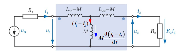

Hi Daniel, konkret geht es jetzt um einen Simulator AMEsim, der auf
System-Level arbeitet, d.h. das das Modell keine Feinheiten enthalten
sollte....Aus dem Datenblatt muss ich jetzt folgende Parameter (die die
simulation benötigt) herausfinden.
Induktivität der Feldwicklung,
Mutual inductance between stator and Field ( die anderen Parameter hab
ich schon),  Wie kann man rechnerisch diese mutual inductance
herausbekommen. Welcher Detaillierungsgrad des Model der Maschine ist
sinnvoll??
Danke schon im Vorraus, bin irgendwie echt ratlos.
gruß dan

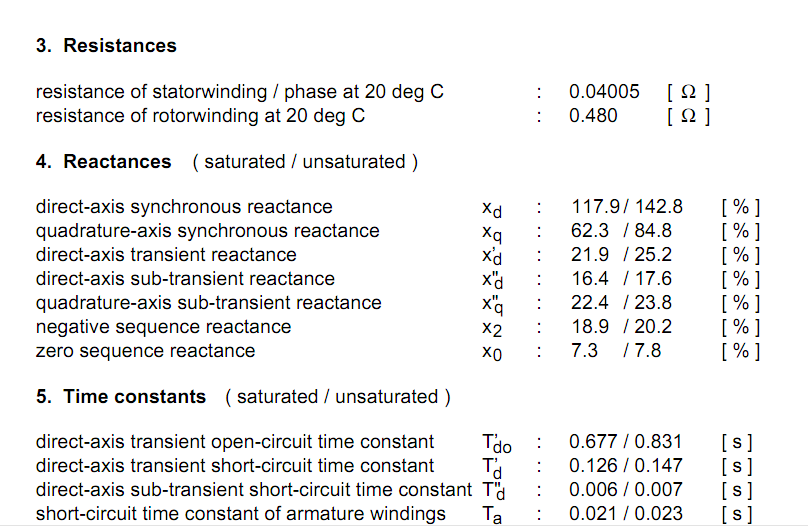

Hi Dan,
welche Wicklung meinst Du mit "Feldwicklung"? Die Statorspulen oder die
Rotorspulen? Nicht, dass wir aneinander vorbeireden.
Im Fall, dass die Statorspulen gemeint sind, gibt es zwei
Induktivitätswerte L_d und L_q, wie ich oben schon angedeutet hatte.
Diese Werte stehen ja im Datenblatt.
Berechenbar sind die über L_d = (x_d * x_Basis)/(2  pi  f_nenn) mit
x_Basis = U_nenn / I_nenn.
Analog für L_q.
Erklär bitte noch genauer zwischen welchen Spulen Du die Mutual
Inductance brauchst. Eventuell kann man über die Zeitonstanten was
abschätzen (Wicklungswiderstände sind ja angegeben).
Daniel

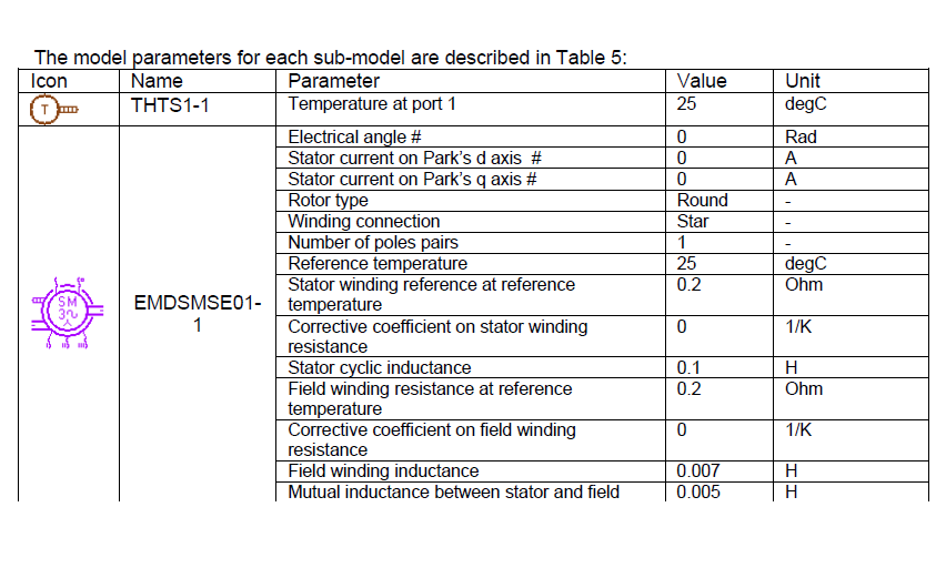

Hi Daniel, vielen Dank für deine Hilfe.
Im Anhang ist die Parameterliste der Synchronmaschine mit Fremderregung
dargestellt ( ohne Dämpferwicklung). Unter "Values" finden sich die
Default-Einstellungen.
Field Winding Inductance dürfte die Erregerwicklung sein (niedriger
Induktivitätswert ->vgl. Parameter Stator Cyclic inductance).
Stator cyclic Inductance: Das dürften die Statorspulen sein, da diese
einen höheren Induktivitätswert aufweisen, und auch namlich passen :-).
Mutual Inductance between stator and field: Hmmm, Also ich kenn mich
nicht soo aus, Schaut man sich den Wert an, ist dieser leicht größer wie
der der Erregerwicklung.
Und mutual inductance ist ja der Fluss der zusätzlich in den anderen
Spulen eine Spannung hervorruft. Das wird dann als Induktivitätswert
ausgedrückt.
--> hier ist wohl das Problem einen Wert dafür rauszubekommen.
Im Anhang hab ich unter Datenblatt auch die Zeitkonstanten
zusammengefasst.
Die Definition der Mutual Inductance im Simulator hab ich bisher nicht
gefunden, aber ich denk, meine Annahmen sind plausibel.
Für einen Tip wäre ich wieder sehr dankbar
Grüße Dan
Hi Dan,
bezüglich der Erregerwicklung (im Simulator Field Winding genannt) kann
ich Dir einen Wert liefern:
Die Zeitkonstante T_a "Short Circuit Time Constant of armature windings"
sagt aus, wie lange es dauert, bis der Erregerfluss bei einem
Kurzschluss der Erregerwicklung auf 1/e abgeklungen ist.
Der Abfall erfolgt exponentiell und kann als Induktivität in Reihe mit
dem Wicklungswiderstand modelliert werden.
Die Zeitkonstante einer solchen Anordnung ist:
Da der Wicklungswiderstand (Resistance of Rotor Winding) mit 0.48Ohm und
die Zeitkonstante mit 0.022s (Mittelwert beider Werte) angegeben sind
folgt daraus:
Die Mutual Inductance zwischen Stator und Erregerwicklung kannst Du
grundsätzlich wie folgt berechnen:
Letztendlich ist das eine Definitionsfrage, denn der Kopplungsfaktor
ändert sich natürlich mit der Position des Rotors.
Wenn ich willkürlich 90% Kopplungsfaktor annehme komme ich auf
folgendes:
Leider passt das nicht sehr gut zum Default-Wert im Simulator. Von daher
scheint denen wohl eine etwas andere Definition vorzuliegen.
Gruss Daniel

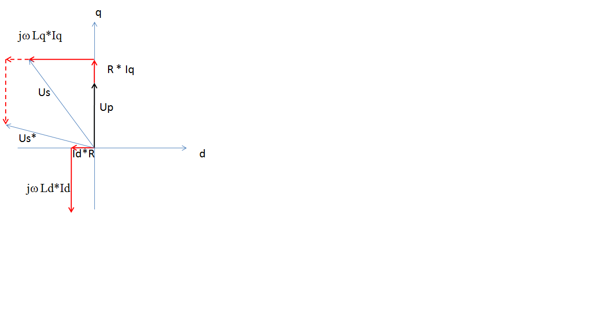

also das ich als E-techniker nur bis 1 zählen kann, fällt mir erst jetzt
auf.
Daniel R. schrieb:
> Zu 1:
> > Nein, das ist nicht komisch. Ob Du das Feld mit viel Strom und wenigen
> > Windungen (also mit kleiner Induktivität) oder mit wenig Strom und
> > vielen Windungen erzeugst, ist egal. Von daher kann die
> > Erregerunduktivität in einem weiten Bereich liegen.
Nochmal diese Frage aufzugreifen.. du hast hatürlich mit der
Argumentation recht. Jedoch sind auch im Datenblatt Nennerregerströme
gegeben (unter Exciter Data) und die sind meiner Meinung nach
verhältnismäßig klein. Bei konstantem Fluß bräuchte ich dann doch eine
große Statorinduktivität.
Daher-->
Die dq0-transformation beschreibt ja, wie die Statorspulen umgerechnet
werden, damit sie den gleichen Wert bei einem rotierenden
Koordinatensystem haben. Außerdem wird aus den 3 räumlich versetzen
Spulen zwei räumlich versetzte Spulen, die senkrecht aufeinander stehen.
-->Jetzt rotiert der Stator mit dem Rotor mit.
Wenn der Stator mit der gleichen Frequenz wie der Rotor rotiert, steht
ja das ganze neue System.
Wie bekomm ich dann einen Zusammenhang zwischen induzierter Spannung am
Stator bei eigentlich drehendem Rotor.
Und welche Aufgabe haben dann die senkrecht aufeinander stehenden
Statorwicklungen?
Sorry, aber vllt steh aufm Schlauch, wäre aber echt cool, wenn ich das
zu 100 Prozent blicken könnte.
Gruß und vielen Dank schon im Vorraus

gruß und schon mal danke
ps.: Die armature Zeitkonstante ist die des Stators. Habe mir englische
Literatur besorgt, unter synchronous generator geschaut.
D.h. mir fehlt auf jeden Fall die Induktivität der Erregerwicklung.
UNter dieser Short circuit armature time constant kann ich mir jetzt gar
nix mehr vorstellen...

Warum fragst Du nicht den Hersteller nach einem gescheiten Datenblatt?
Die sind da meistens recht unkompliziert.
Joa.....das werd ich dann wohl machen müssen......

Ich modelliere ein Diesel-Elektrisches Antriebskonzept. Dieselmotor
treibt Synchrongenerator an, der als "Kraftwerk dient.
Im Moment habe ich an den Klemmen des Generators 10kOhm angeschlossen,
um die Leerlaufkennlinie zu bestimmen.
Das funktioniert im Moment natürlich noch nicht, da ich eben die Mutual
INductance nicht bestimmmen kann.
Von Simulationssoftwareseite habe ich folgende Formel zur Berechnung
bekommen:
LF:  field inductance (Rotor)
RF: field resistance (Rotor)
MF : mutual inductance between stator and rotor rotor.
w : electric pulsation
Ich habe allerdings nicht den Durchblick, warum man diese Formel
verwenden kann. Bzw. wie diese entsteht.
Nach der Mutual Inductance aufgelöst gibt das dann:
mit
An sich sind die Abhängigkeiten jetzt so formuliert, dass keine FLüsse,
WIndungen usw. vorkommen, sondern das die Induktivität eben über die
vorhandenen Daten bestimmt wird.
Wenn diese Induktvitäten ausgerechnet werden komme ich auf:
Ld=7.95mH
Lq=4.96mH
LF=T'd0*Rf=0.325H
MF=0.0459H
Und hier ist dann meiner Meinung nach das Problem, dass die Mutual
INductance einen höheren Wert wie Ld hat. Ich kann ja in die
Statorspulen höchstens die Statorinduktvität einkopplen?
Gruß Dan
Die Formel für x_d' kommt aus dem Transformator-T-Ersatzschaltbild mit
R2=0 (siehe Anhang).
Man hat also L11-M in Serie mit der Parallelschaltung aus L22-M und M.
Damit löst sich auch die Frage nach der Definition unter welchem
Zwischenwinkel von Erregerwicklung und Statorwicklung das Programm die
Mutual haben möchte, nämlich 0°.
Hi Daniel,
wieder mal daumen hoch für den Beitrag, jetzt ist mir die ganze
Geschichte schon wieder ein Stück weit klarer geworden.
Nachdem ich nun definitiv die richtigen Werte habe, bin ich in den
SImulator, hab diese Werte eingetragen.
Simulation funktioniert nicht und sagt:
Inconsistency in inductances parameterization.\nStocked energy may
become negative."
Daraufhin hat ich dann die Simulatorfirma angemailt, die mir bisher noch
eine Antwort schuldig sind.
Im C-Code des Modells der Synchronmaschine fand ich dann folgendes:
   /* check on coupling matrix determinants for positivity of energy */
if (rotorType == 1)
   logiP =  (Ls * Lf - 1.5 * Msf * Msf <= 0.0);
else if (rotorType == 2)
   logiP =  (Lsd * Lf - 1.5 * Msf * Msf <= 0.0);
   if( logiP != 0 )
      error = 1;
      amefprintf(stderr, "\nInconsistency in inductances parameterization.\nStocked energy may become negative.");
Hier wird wohl mit der Formel
mit Ls:selfind.,Lf:fieldinductance, Msf:mutual L between stator and
field
überprüft,ob die Induktvitäten richtig ausgerechnet worden sind....
Meine Werte eingesetzt in diese Formel ergebn ein negatives Ergebnis
(iregendwas -x*10e-4,jednfalls negativ)-->das führt dann dazu, dass das
programm in die Fehlerzeile hüpft und die Simulation erst gar nicht
startet.
Daher die Frage:  Woher kommt diese Formel? Auch aus dem Transformator
Ersastzschaltbild? Habe dahingehend noch fast nichts gefunden....
Ich vermute, dass das die Kopplungsmatrix beschreibt. d.h. L12,L21 sind
mutual inductances und L11,L22 sind Self-inductances. Aber der Faktor
1.5 ist mir irgendwie ein Rätsel.
Gruß und schonmal vielen Dank !

Woher diese Formel kommt, kann ich Dir leider auch nicht sagen. Die ist
mir noch nie begegnet. Sieht nach der Determinante der
Flussgleichungs-Matrix aus, wobei mich ebenfalls der Faktor 1.5 stört.
Was ich noch anmerken kann ist folgendes:
Die einzelnen Komponenten des Trafo-T-Ersatzschaltbilds sind unter
Umständen physikalisch nicht realisierbar. M liegt ja wie gesagt (für
Kopplungen nahe 1) zwischen L11 und L22, d.h. eine der beiden
Streuinduktivitäten (L11-M oder L22-M) wäre negativ.
Das darf so sein und ist auch nicht weiter schlimm, da es ein
mathematisches Modell ist, das das Klemmverhalten des Trafos beschreibt.
Messbar ist ohnehin nur (L11-M) + M = L11, wenn Du an den Primärklemmen
misst oder (L22-M) + M = L22 an den Sekundärklemmen.

von Sabine B. (Gast)
hab mal zwei Zeigerbilder angehängt zur Verdeutlichung.
Also ganz von vorn:
dq Transformation wird gemacht um aus Wechselgrößen Gleichgrößen zu
machen. Gleichgrößensysteme lassen sich leichter regeln und aufbauen.
Gleichstrommaschine:
Ankerstrom regelt das Moment
Feldschwächbetrieb macht man, wenn man höhere Drehzahlen erreichen
möchte
Dieses Regelprinzip möchte man bei der Regelung der Synchronmaschine
auch anwenden.
Also hat sich mal jemand Gedanken gemacht, das war so in den 60er
Jahren.
Der kam auf die glorreiche Idee aus dem 120° versetzten Drehstromsystem
ein rechtwinkliges drehendes System zu machen.
Man muss nicht zwangsläufig immer erst Clark und dann Park
Transformation machen, man kann auch direkt von abc (uvw) ins dq Modell
transformieren.
Die 120° versetzten Spannungen, Stöme oder was auch immer sind raumfest
auch statorfest genannt, transformierst Du das ins dq System, dann
transformierst Du das in ein System, das sich mit dem Rotor dreht.
Dadurch erhälst Du automatisch Gleichgrößen.
Es ist etwas abstrakt, aber auch genial!!!
Id wird in der Regel zu null geregelt. Iq macht mit dem Fluss das
Drehmoment, das wird übers Kreuzprodukt gerechnet. Bekommt Id einen Wert
wird die Klemmenspannung kleiner.
Mit Id kann man den Feldschwächbetrieb realisieren, wenn die Maschine
zum Beispiel zu schnell läuft und an den Klemmen die Spannung zu hoch
wird, die zum Beispiel über Umrichter in einen Zwischenkreis geht und
dieser natürlich nur für einen bestimmte Spannungsbereich ausgelegt ist.
Das Ld und Lq bei Schenkelpolmaschinen unterschiedlich sind, hängt mit
der Geometrie des Rotors zusammen, die Vollpolmaschine ist ein nahezu
symmetrischer Zylinder, so dass Ld und Lq gleich sind.
Ganz deutlich wird die Vorstellung bei der Schenkelpolmaschine mit
Polpaarzahl 1, dann sieht man schon, das Ld und Lq nicht gleich sein
können.
Zum armature nochmal was, das heißt Anker und der Anker ist immer das
was sich dreht.

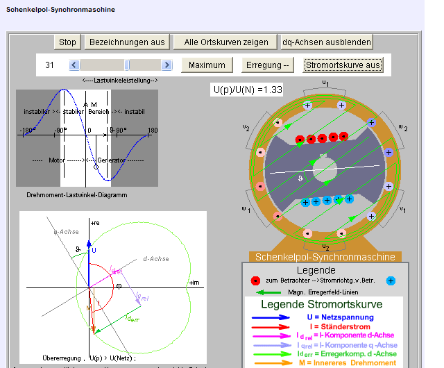

Ich denke hier die ganze Zeit an das Bild der Schenkelpolmaschine von
georg andresen. Dort ist die d-achse ja parallel zu den Schenkelpolen.
Unter Last gibt es einen entstehenden Lastwinkel zwischen d-achse und
dem "nacheilenden" Erregerfeld. Unter diesem Lastwinkel gibt es also
auch ein magnetisches Erregerfeld auf der q-achse. Magnetisches Feld hat
Fluss zur folge--> Fluss induziert eine SPannung in den Statorwicklung,
und unter Last fließt dann ein Strom. das Drehmoment ist hier eigentlich
auch nicht auf der q-achse (was mich verwirrt)
Ist das der physikalische Hintergrund. Wie gesagt, einfach mal
Generatorbetrieb bei Georg andresen Schenkelpolmaschine anschauen, und
aktuelle Ortskurve zeigen lassen.

ps.: Ich habe dieses andresen Bild mal angehängt (die maschine läuft im
Rechtslauf

Hi zusammen,
Ich Anfänger habe nochmal eine Frage bezüglich meines ANhangs.
Darin befindet sich ein Ersatzschaltbild zur Bestimmung der
verschiedenen Induktivitäten.
D-achse sowie q-achse sind getrennt aufgeführt. --> klar
Im ESB sind unter anderem Dämpferwicklungs L und R aufgeführt (rDq,
rdD,...) aufgeführt. Diese sind im vorliegenden Synchrongenerator nicht
vorhanden, da im Inselbetrieb eingesetzt.
Die Frage zum Ersatzschaltbild ist folgende:
d-achse:
--> Der Magnetisierungsstrom der D-achse ist doch der Strom durch die
Hauptinduktivität
und setzt sich aus I_m=I_ra-I_rf (ohne Dampferwicklung) zusammen ?
--> d.h. der Strom durch die Streuinduktvität der Erregerwicklung
wird sozusagen nicht dazu benutzt, um Fluss für die Statorwicklung zu
erzeugen.
Der Strom I_ra ist doch eigentlich der Strangstrom?? und beim
Generatorbetrieb fließt der doch in die Klemmen rein.
Wie passt das mit der Magnetisierungsindukvität xhd zusammen.
Logisch wäre es rein vom ESB für mich, wenn der Strom in die
Parallelschaltung hineinfließt, und sich dann in einen Streuanteil und
einen "Wirkanteil" aufspaltet.
WIe falsch bin ich bzw, Welche Spannung wird an den Klemmen angelegt?
Danke schon für eure Hilfe und ein schönes We!
Gruß Dan
von kibl (Gast)
Bin ich schon wieder zu tief in den Grundlagen? :-)
Eher verstehe ich die Frage(n) nicht.
Ich versuchs mal.
Hat der Generator keine (glaube ich nicht) oder glaubst Du, sie sei
unwirksam wegen dem Inselbetrieb?
Auch im Inselbetrieb ist die Dämpferwicklung sehr wichtig. Wenn sich die
Last ändert, bekommst Du Oszillationen, die die Dämpferwicklung sehr
wirksam abklingen lässt.
> Hauptinduktivität
Richtig.
Nein. I_m = -I_ra - I_rf
> erzeugen.
Genau das ist die EIgenschaft von Streuinduktivitäten.
Richtig.
Verstehe ich nicht. Welche Parallelschaltung von was?
An den Klemmem liegt die Differenz der Polradspannung und dem
Spannungsabfall über der Maschinenimpedanz.

Zum Ersatzschaltbild:
--> Mit Stromkonventionen,ja, ich meinte es eher physikalisch:
Der Magnetisierungsstrom stellt sich zusammen aus dem Feldstrom, der den
Magnetisierungsfluss erzeugt MINUS einem Streuanteil.
Das Ersatzschaltbild soll bei mir folgenden Nutzen erfüllen: Ich möchte
den Tatsächlichen Magnetisierungsstrom über das Ersatzschaltbild
herausfinden. Deswegen möchte ich das Ersatzschaltbild "bestromen". Wie
aber mach ich das bei Generatorbetrieb? Mit ner Stromquelle?
Der Strom bei Generatorbetrieb im Obigen ESB ist +I_ra. Er setzt sich
sozusagen aus Magnetisierungsstrom (xhd) + Streuinduktvität Strom I_rf
zusammen. MIr fehlt da die physikalische INterpretation. Eigentlich
müsste doch noch die Erregerwicklung als "Flussquelle" oder so
dargestellt sein?
ok...nehmen wir an, ich hab ne OHmsch, induktive Last.... somit einen
gewissen Lastwinkel und einen cos phi.
1.) Was is die Maschinenimpedanz? bzw. woher weisst du das, ich hab
schon echt viel Literatur durchgeschaut, zu diesem ESB aber nichts
gefunden.
Gruß und danke für die RÜckmeldung!

Dan Kübel schrieb:
> Ich möchte
> herausfinden.
Dann schau, welche Spannung über Deiner Magnetisierungsinduktivität
anliegt, und rechne ihn aus.
In Deinem ESB von oben fehlt die Polradspannung.
Verstehe ich nicht. Meinst Du die Erregung? Bitte deutlicher ausdrücken.
Ich habe keine allzu grosse Lust auf ein Ratespiel.
> dargestellt sein?
Die Polradspannung fehlt. Das Polrad induziert diese Spannung in die
Statorwicklungen. Dazwischen hängt die Maschinenreaktanz.
> gefunden.

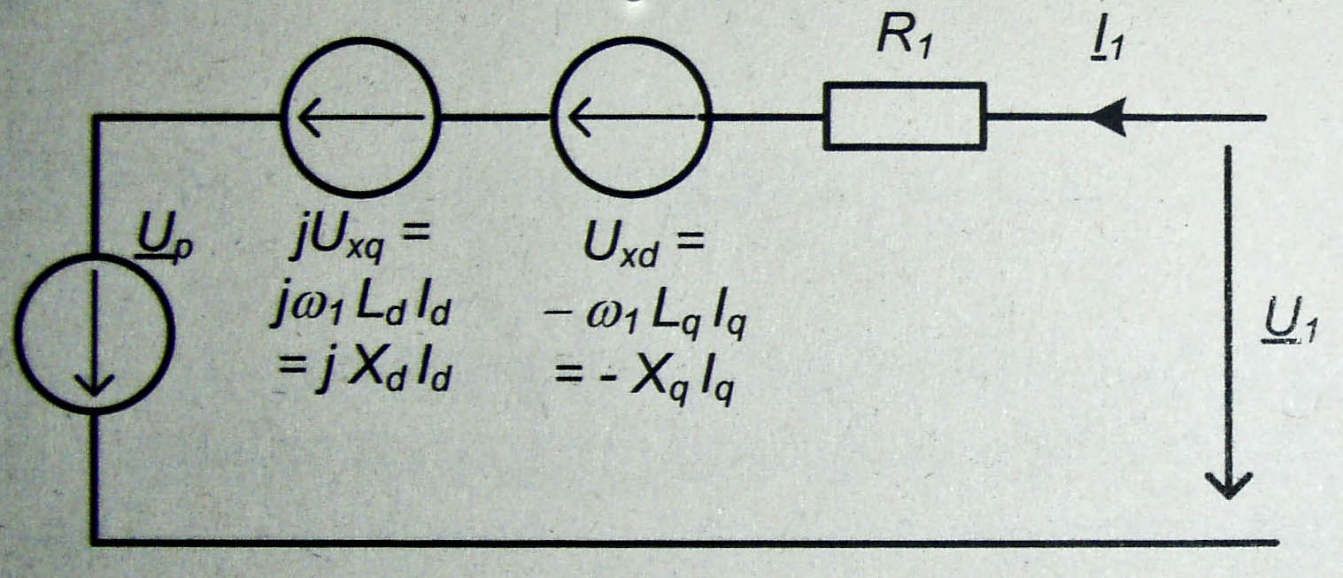

Sieh Dir mein zweites Posting mit dem ESB an.
Die Maschinenimpedanz ist j*x_d + R_1 (für eine Vollpolmaschine).
Meistens vernachlässigt man jegliche Wirkwiderstände, womit die
Maschinenimpedanz j*x_d ist.
Die Last hat natürlich Einfluss auf Deine Klemmenspannung, jedoch nicht
auf die Polradspannung. Diese ist durch das Induktionsgesetz gegeben und
ist lastunabhängig (vorausgesetzt die Drehzahl und Erregung bleiben
gleich).
Die Lastabhängigkeit der Klemmenspannung siehst Du in den Extremfällen
Leerlauf und Kurzschluss sehr gut. Im Leerlauf (keine elektrische Last)
ist die Klemmenspannung gleich der Polradspannung, da kein Strom fliesst
und deshalb auch keine Spannung über der Maschinenreaktanz abfallen
kann.
Im Kurzschlussfall ist die Klemmenspannung = 0. D.h. die Polradspannung
fällt über der Maschinenreaktanz ab.

Mit der Modellierung bin ich soweit fortgeschritten, dass anhand des
Ersatzschaltbildes von oben alle Parameter über die pu Umrechnung
gemacht werden konnten.
Die Kurzschlusskennlinie sowie die Leerlaufkennlinie kann ich gut den
Datenblattangaben nachstellen.

die Referenzimpedanz berechnet sich aus der Strangspannung=
Außenleiterspg./sqrt(3) sowie dem Strangstrom und der Leistung pro
Strang = 590kVA/3
Heute hab ich die im Ersatzschalbild verwendeten Parameter (inklusive
Dämpferparameter :-) ) berechnet, wo ich dann erstmals auf die richtige
Kurzschluss und Leerlaufkennlinie gekommen bin.
