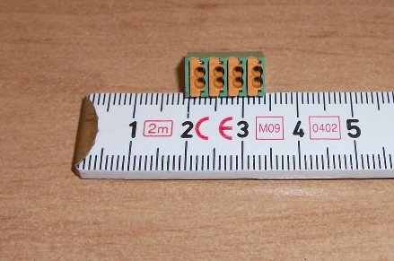

6.1.2: Auf jeden Fall irgendwas mit Cage-Clamp. Es gibt da ein wirklich
schickes steckbares System von Phoenix - Ich mach mal Bilder davon.

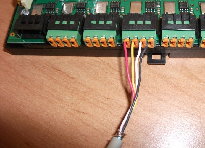

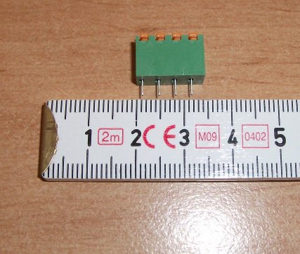

Hier mal Bilder von den Phoenix-Klemmen. Das ist die Serie FK-MPT.
Allerdings wird man die nicht an jeder Ecke kaufen können und was die
Biester kosten ist mir auch nicht bekannt. Man kommt halt mit einem
Anschluss pro Gerät aus, da man im Stecker bequem weiterschleifen kann.
Und mal ein Gerät vom Bus nehmen ist auch kein Thema da es ein
Stecksystem ist.

Was haben die Phoenix-Klemmen für ein Rastermaß?
von Frank L. (florenzen)
3,5mm

Gibt's bei Conrad. Benutze ich auch. Was mir an denen nicht so gefällt:
Man muss recht hohe Kraft aufwenden um sie zu "entriegeln".
