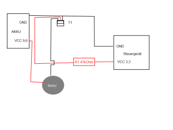

von Gordon M. (Gast)
So ich hab mal meine Schaltung angehangen. Ist was amateurhaft
gezeichnet ;) ich hoffe es geht auch so.
Aber funktionieren tut da nix, also der Motor dreht nicht :(
Achso, hab noch nicht alles gelesen, mach ich jetzt gleich noch, so
könnt Ihr aber schonmal meine Schaltung sehen ;)

von MaWin (Gast)
> Also ich habe den Minuspol des Akkupacks am Transistor.
> Der Transistor schaltet allerdings nur, wenn ich auch
> den Minuspol an der Base anschließe?
Minus an der Base ? Basis ? Wohl kaum.
Minus vom Akku und Minus vom Steuergerät sind beide mit
dem Emitter des Transistors zu verbinden.
Schliesslich muß der Strom der aus dem Steuergerät in
die Basis fliesst auch wieder zum Steuergerät zurückfliessen
können (StromKRIES heisst nicht umsonst KREIS),
und der Strom über den Motor in den Kollektor auch wieder
zum Akku zurückfliessen.
Autsch.
Du hast schon mal ins Datenblatt des von dir gekauften
Transistors geguckt, wo da welche Anschlüsse sind ?
Und die sogenannte Freilaufdiode sagt dir offenbar auch
nichts. Kann man googeln...
> 2,4 kOhm?
Als Maximalwert.
1k geht auch, 120 Ohm auch, nur 5k geht nicht mehr.
von HolgerT (Gast)
..Du hast ja schon 1/100 genommen, und damit geht der Transistor
garantiert in die Sättigung. So passt es.
Wow, ok danke schön :) scheint soweit alles zu klappen.
Ich hatte ne Diode drin, ist mir aber bei meinen Versuchen druchgebrannt
:P hat einmal geleuchtet und dann war se durch ^^
wie blöd, ich hätte wirklich erst ins datenblatt schauen sollen, hab die
pole alle falsch angeschlossen :(
tja so lernt man dazu, danke euch allen :)
