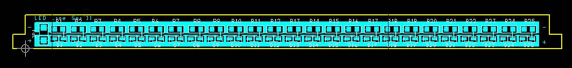

Oder ist die Hintergrundbeleuchtung (damals CCFL) zu trübe geworden? Ich
habe vor einiger Zeit bei einem Display einer Steuerung die CCFL gegen
eine LED-Zeile getauscht - 25 Osram Sideleds (wegen 5V-Versorgung des
alten CCFL- jede mit eigenem Vorwiderstand. Stromverbraucht trotzdem nur
50% der Röhre). Der Besitzer war überglücklich...
tschuessle
Bernhard
