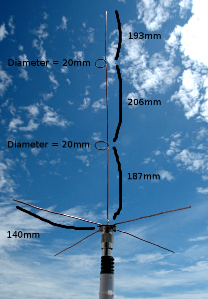

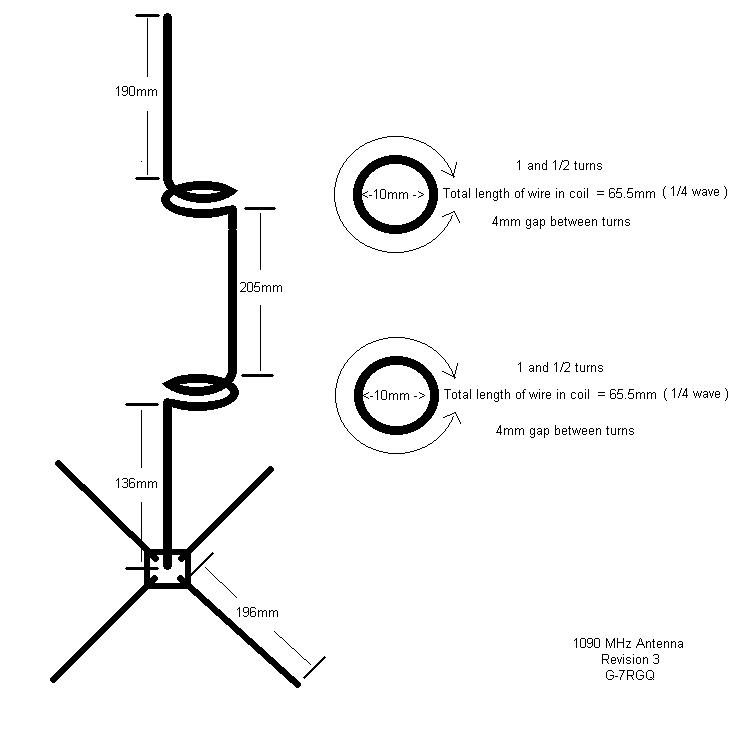

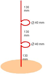

Da ich im Weserbergland wohne, ist eine gute Antenne u.a. Voraussetzung
für einigermaßen guten Empfang. Nun gibt es im Netz 3 verschiedene
Bauvorschläge dazu, jeweils mit unterschiedlichen Bemaßungen. Habe
jedoch (noch) keinen VNA, um die Eigenbau Antennen auf Resonanz prüfen
zu können. Meine erste Frage lautet also: Welche der 3 Varianten ist
etwa resonant auf 1090 MHz und 2. wie berechne ich so ein System?
Im Netz habe ich keine für mich nachvollziehbare Berechnungen eines
solchen Systems gefunden.

Habe mir 4Nec2 installiert und die vielen Möglichkeiten erstaunen,
machen  mir aber kaum Mut in den nächsten 100 Jahren erfolgreich eine
1090 MHz Antenne wie im Beispiel oben durch zu spielen. Das endet
spätestens bei der Definition der 2 Coils, insbesondere ob die 2.
gegenläufig gewickelt werden muss, wie im Bild in der Mitte gezeichnet.
Vielleicht sollte ich doch lieber gärtnern ;-)

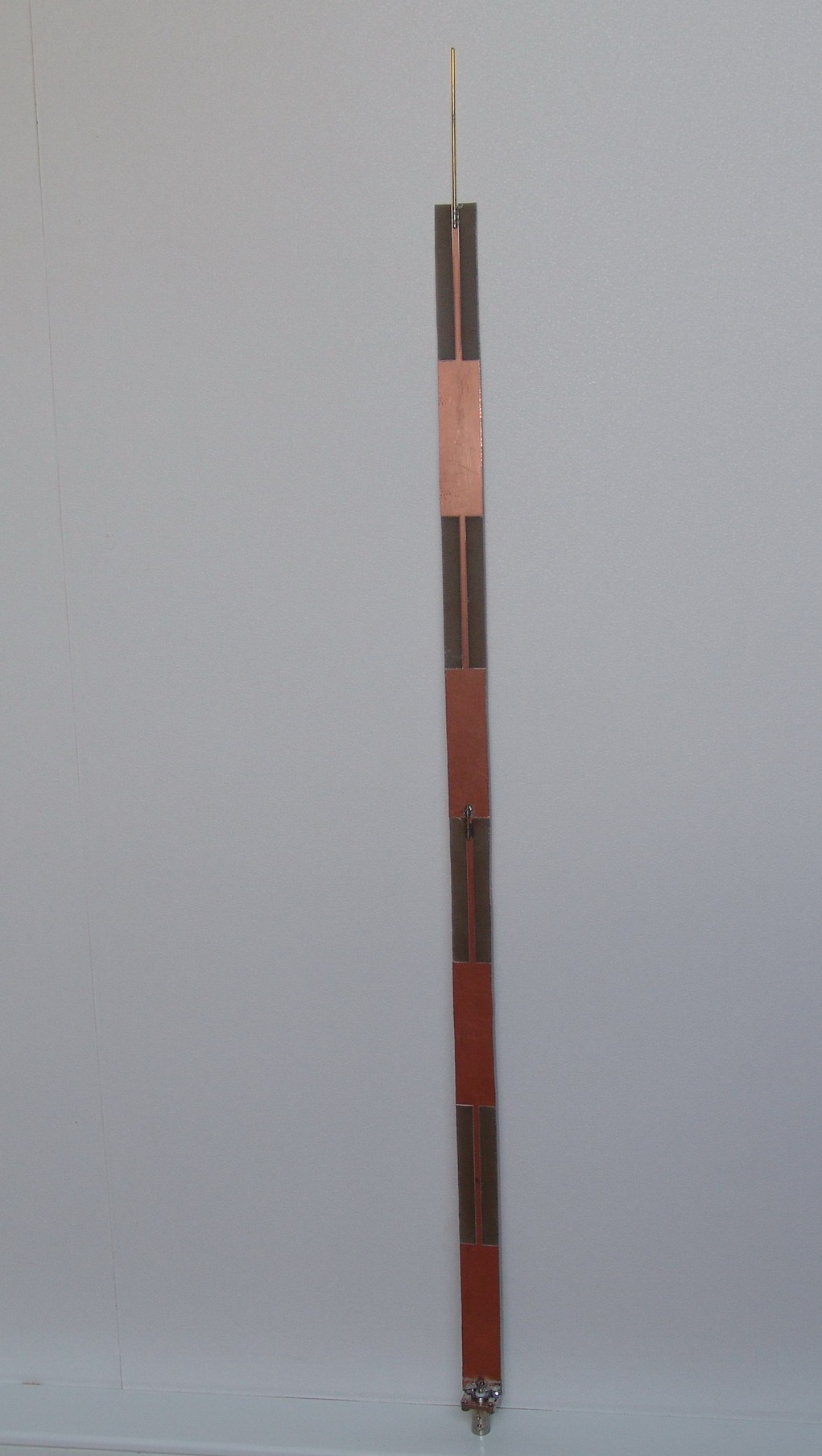

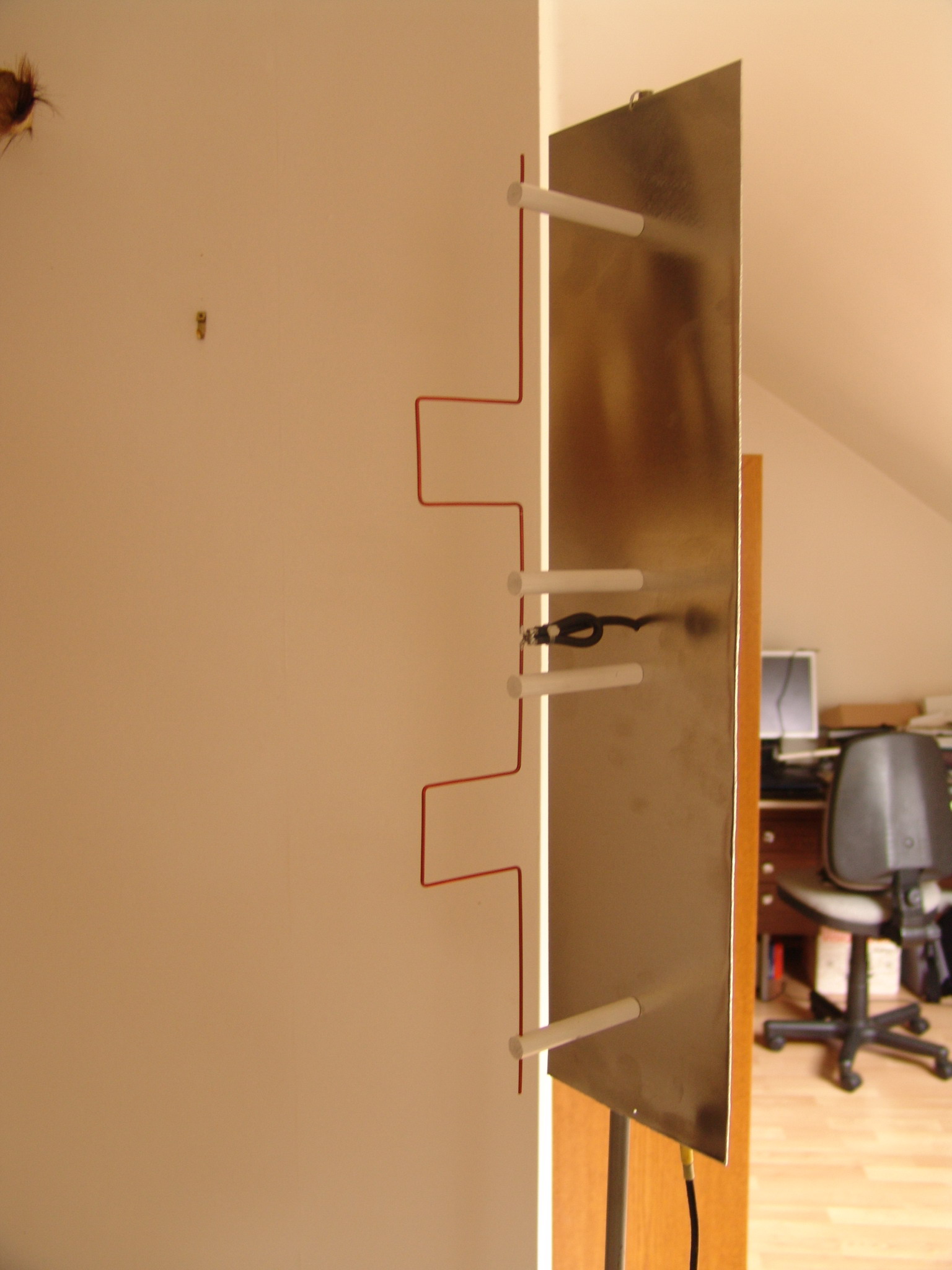

es gibt noch 2 interessante Antennenbauformen die ich als Bild angehängt
habe. Ohne Bild wäre noch die Doppelquad und Yagi zu nennen. Mit all
diesen Bauformen wird experimentiert. Die Doppelquad macht sich auch
sehr gut. Interessant wäre eine Zusammenschaltung aus 4 Doppelquads
(NSWO)auf einem etwa 45 Grad Konus. ;-)  Weiss der Geier warum mich das
so fasziniert.

MMANA ist von dem Prinzip das gleiche, nur das zugrundeliegen
Rechenmodell ist etwas schlecher, wobei du dort ganz einfach Antennen
skalieren kannst, damit kannst du 5/8 Co Linear einfach auf 1090MHz
umrechnen
Zu den Antennen:
Die Amos3 ist nix anderes als wie die 1 + 3 aus deinem ersten Betrag,
nur mit Reflektorblech.
Bei der DSC*.jp musst du das PLatinenmaterial kennen, sonst nützen dir
alle Bemssung nicht.
Gruß Andreas

Hallo Klaus,
damit du nicht so lange rumprobieren must, eine Doppelquad für 1090MHz
skaliert, wobei sich für den Empfang noch die Frage nach der
Polarisation stellt.
Und neben bei, nimm immer blanken Draht oder maximal. Lackdraht, kein
Elektroinstallationsdraht, da liegt dann die elektrische und mechanische
Länge deutlich auseinander.
Gruß Andreas

oben werden ja die diversen Antennen gezeigt... Fast alle davon habe ich
ausprobiert.
Mich würden zwei Details interessieren:
1) Warum haben die VK4TEC und G7RGQ nicht Lambda/4-Radials? (*1)
2) Wie modelliert man diese Antennen in 4NEC2? (ganz speziell den
Einspeisepunkt und die Spulen)
Dann tät ich ein bischen weiterkommen....
Ansonsten: Für die in DSC03835.jpg wird derzeit an einer HFSS-Simulation
gearbeitet, da die dort gezeigte Antenne ihre Hauptkeule nicht bei 0°
Elevation hat, sondern leider leicht nach unten.
Danke, Günter
(*1) In 30 Jahren, in denen ich mich mit der Materie befasse, hatten
alle diese Antennen immer Lambda/4-Radials. Meine ist mit Lambda/4
aufgebaut und erreicht auch nach mehrmaligem Koffertransport im Flugzeug
noch immer >16dB return loss
