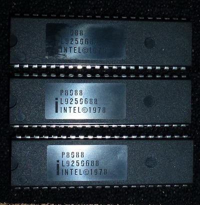

von User (Gast)
Huch, den 8088 hats ja tatsächlich als PLCC gegeben.
von Michael (Gast)
solche?
von Mirko (mirkob)
Michael schrieb:
> solche?
Ja...genau solche... ;)
Sind die käuflich?
Mirko
