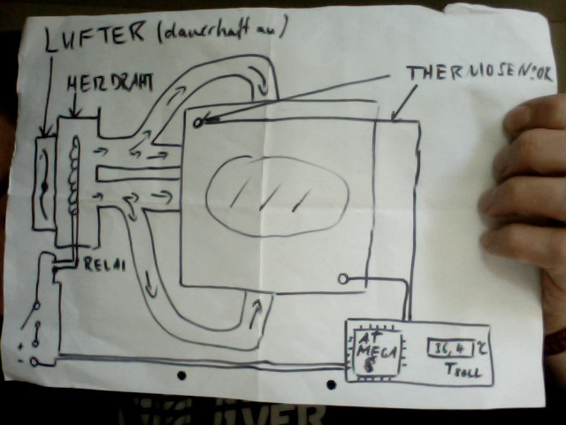

Hallo liebe Leute,
ich bin grad dabei eine temeraturregulierbare Box zu entwickeln, die den
Gehprozess bei der Brotteigherstellung optimiert.
Die Idee Hardware:
  - 2 Thermosensoren die die Temperatur erfassen
  - 1 Microcntroller der die Daten verarbeitet und gegebenenfalls den
Heizdraht anschmeißt.
  - 1 Anzeige zur Temperatureinstellung.
  - 2 Tippschalter zur Einstellung der Temperatur
  - 1 Relai zur Schaltung der 220 V Heizung
Die Idee Software:
1. Beliebige Temperatur = T(soll) einstellen.
2. Vergleiche T(soll) und T(ist)
         ->wenn T(soll)=T(ist)+Toleranz, tu nichts!
         ->wenn T(soll) ungleich T(ist), schalte Heizdraht über Relai
ein!,
         -> wiederhole alle 30 sekunden!
Frage: Kann ein ATMega AVR 16-16 PDIP Gehäuse: DIL-40 das Steuern?
Liebe Grüße
Mr B.
Wenn du dich einen Monat mit Programmieren befassen willst... (bei
deinem Kenntnisstand nicht unrealistische Schätzung).
Andere Leute nehmen
http://www.pollin.de/shop/dt/Nzc4OTgxOTk-/Bausaetze_Module/Bausaetze/Bausatz_Temperaturschalter.html
Übrigens trocknet dauernde Luft den Teig aus, und 2 Sensoren sagen nur,
daß du sie falsch platziert hast.

@MaWin:
Ich kann java pogrammieren, denke das sollte kein allzu großes Problem
werden
- in diesem Fall könnte ich Basic benutzen oder??
- Die Sensoren sind auf der Skizze nur provisorisch aufgezeichnet
- Warmes Wasser sollte das Feuchteproblem lösen

Du brauchst zum schalten einen Triac und einen MOC.
Der Lüfter sollte sich innen im Gehäuse befinden und die Luft nur
verwirbeln damit die Temperatur überall gleichmäßig ist.
Der Draht (Konstantan?) sollte nicht rosten.
Wenn du im Backraum einen kleinen Edelstahlbehälter vorsiehst in den man
Wasser einfüllen kann ist dein Teig dafür bestimmt dankbar.
Je nach Temperatur kannst du einen NTC, PTC oder eine normale Diode als
Sensor nutzen.
