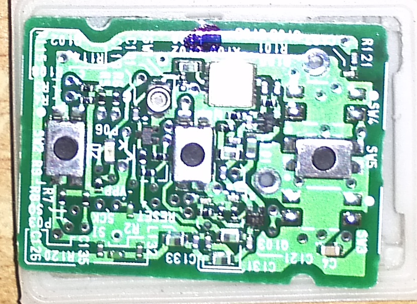

Hi, ein Kollege hat mir einen seiner Mazdafunkschlüssel gegeben, bei dem die drei SMD Taster defekt sind. Allerdings kann ich die Dinger nirgends finden. Die haben die Maße LxBxH 4,5x3,5x1,2mm

Yves Ehrlich schrieb: > SMD Taster > LxBxH 4,5x3,5x1,2mm Arg flach! Was für einen Footprint haben die denn?

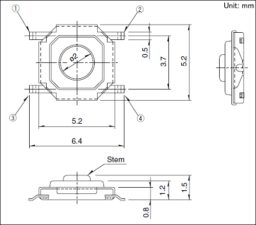

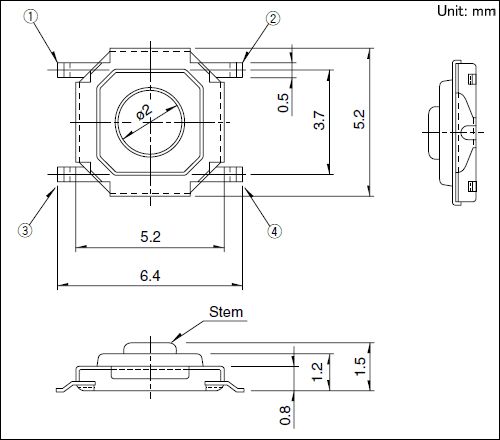

Also die haben keinen kompletten Footprint, lediglich an den beiden langen seiten, die Pins befinden sich jeweils an den kurzen Seiten. Somit beträgt die Gesamtlänge etwa 6,5mm, is schwer zu messen. Die Gesamthöhe mit dem Gumminippel beträgt etwa 2mm. foto?
#2375356
So etwa wie diese Taster? Knitter TSS507, ALPS SKQG, Greatecs TP89S

Im Anhang befindet sich ein Foto auf dem die drei Taster zu sehen sind. @Frank Hmm, von dem Maßen her könnte der passen. das alle 3 taster auf einmal kaputt gegangen sind, halte ich für unwahrscheinlich. eher ist dort etwas anderes im argen. wie kommst du drauf, dass es die taster sind?
#2375434
Man muss drücken wie'n blöder damit da noch was reagiert. An der Batterie liegts nich. Die sind ja nicht alle drei auf einmal "kaputt gegangen"...das war schlecht ausgedrückt. Bei der anderen Fernbedienung zeichnen sich auch schon ähnliche Abnutzungserscheinungen ab.
#2375440
Mit ähnlichen Tastern hab ich die Erfahrung gemacht, dass die im Inneren verwendeten Kontakte leicht korrodieren. Vielleicht mal mit Kontaktspray spülen ?

Yves Ehrlich schrieb: > Im Anhang befindet sich ein Foto auf dem die drei Taster zu sehen sind. http://www.farnell.com/datasheets/19436.pdf Antwort schreiben |
