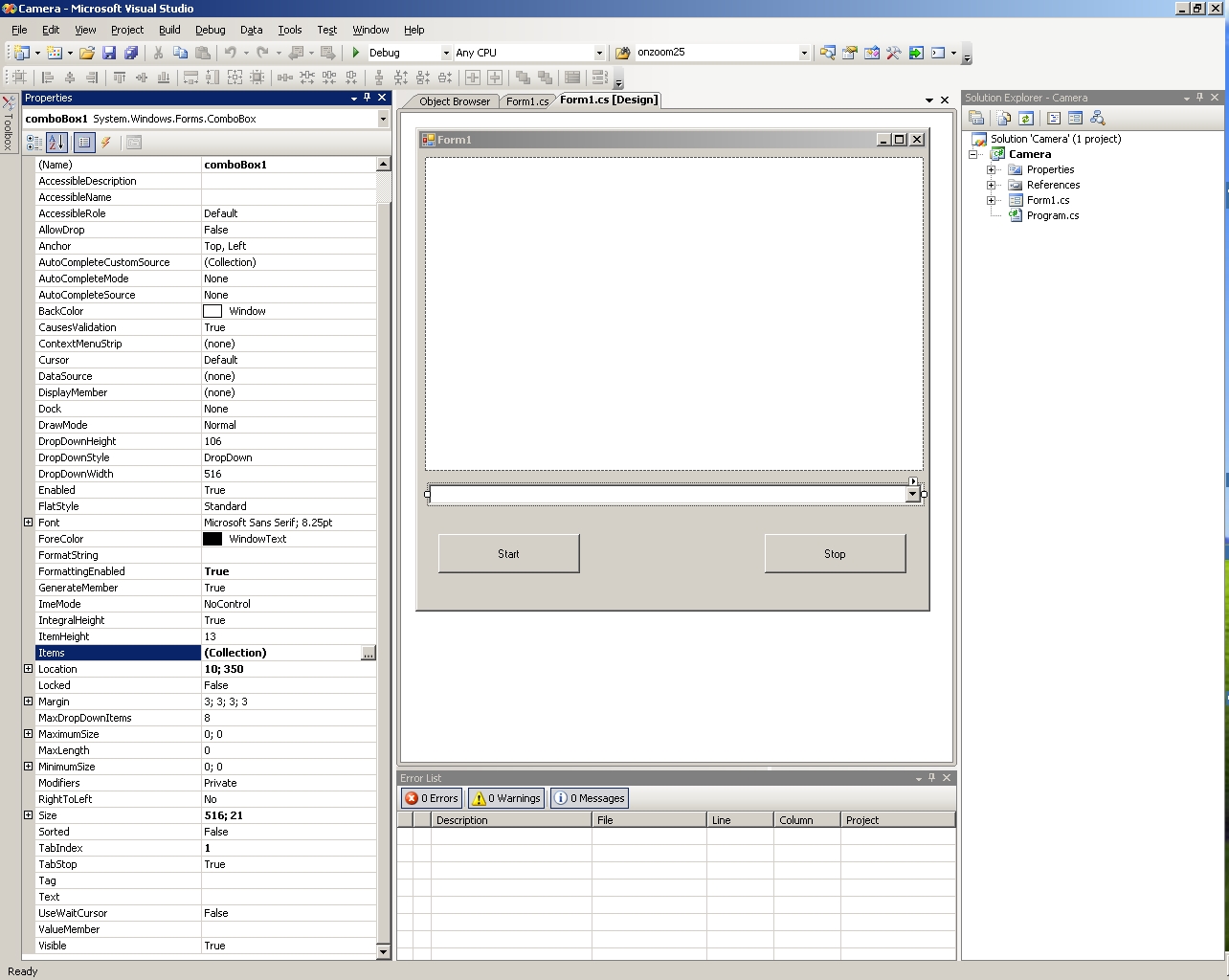

Hallo ich habe hier folgenden C#.net Frame code progrmmiert.
Aber leider bekomme ich kein Livebild von meiner USB Kamera.
Ich habe einen Fehler:
Zeile : comboBox1.Items.Add(VideoCaptureDevice.Name);
Das .Name wird nicht erkannt.
Im Anhang ist der Screenshot von Form1, links im Bild die Eigenschaften
der Combobox.
Hier der C Code
Würde ich über Hilfe sehr freuen

Persönliche Seite #2375268
Natürlich ist das ein Problem, wenn Du eine Variable als X deklarierst,
aber versuchst, sie als Y anzusprechen.
foreach (FilterInfo VideoCaptureDivece in VideoCaptureDevices)
Also entweder:
  comboBox1.Items.Add(VideoCaptureDivece.Name);
oder
foreach (FilterInfo VideoCaptureDevice in VideoCaptureDevices)
Wird es langsam klarer?
