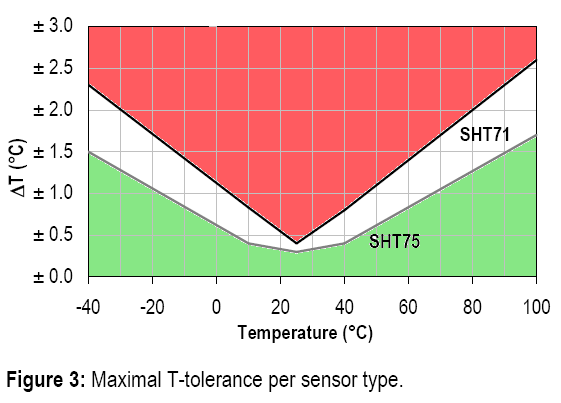

Auch das erklärt sich aus dem Herstellungs- und Selektierungsprozess,
wenn man mal etwas genauer über die Angaben im Datenblatt nachdenkt und
in Betracht zieht, daß es zwei Genauigkeitsklassen gibt. Sicher ist,
dass nur eine "Sorte" Sensoren produziert wird. Jeder Sensor bekommt
dann am Ende des Produktionsprozesses -nach dem Ausmessen seiner
individuellen Genauigkeit- entweder den Aufdruck SHTx1 oder SHTx5.
Seht Euch die aus dem Datenblatt entnommene Skizze an (die Farben
stammen von mir): Alle Sensoren, die sich also nicht mehr in dem grünen
Bereich befinden, aber auch noch nicht im roten Bereich, werden den
Aufdruck SHTx1 bekommen.
Insfern schweigt sich das Datenblatt mit der Angabe: Accuracy SHT71 min:
- | typ: +/-0.4 | max: -
an betreffender Stelle aus und suggeriert dabei bessere Werte. SHTx1
werden immer schlechter als +/- 0.3 sein!
Richtig müßte es heißen: Accuracy SHT71 min: +/-0.3 | typ: +/-0.4 | max:
see fig.3

von Dietrich L. (dietrichl)
Im Prinzip schon, aber wenn dummerweise ;-)) der Fertigungsprozess im
Moment sehr gut ist und der Markt viele SHTx1 haben will, kann es
durchaus sein, dass sie eine höhere Genauigkeit haben...
Gruß Dietrich
von MaWin (Gast)
> Eure Meinungen?
Theoretisch hast du recht, praktisch muß die Abweichung eines SHT11
ja nicht gerade bei 25 GradC den grünen Bereich verlassen,
sondern es könnte die Feuchte bei 80% sein, oder so.
Ich rechne übrigens mit allen bits und runde nur bei der Anzeige auf
0.1 GradC. Es geht in der Anwendung eh primär um die absolute Feuchte.
