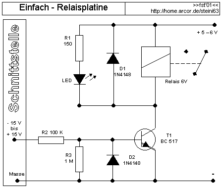

Ich habe vor diese im Anhang befindliche Schaltung ein wenig umzubauen,
und zwar möchte ich das Relais durch einen Optokoppler ersetzen, da ich
neben dieser Schaltung auch noch was Audio mäßiges Plane und Angst vor
tollen Brummgeräuschen vom Relais habe.
Kann ich dieses Relais einfach durch einen einfachen Optokoppler
ersetzen? (Ich dachte an einen KB 817 von reichelt)
Was muss ich dann sonst noch beachten? (Vorwiderstand für den
Optokoppler? Welche Spannung braucht der den?)
DANKE für eure Hilfe!

Was soll da brummen? Gleichstromrelais brummen nicht, nur
Wechselstromrelais.
>ersetzen?
Nö. Dazu sollte man schon wissen, das das Relais schalten muss.
Gar keine, er braucht einen definierten STROM, siehe Optokoppler.
MFG
Falk
> Wechselstromrelais.
Und wie schauts mit nem elektrischen Feld aus? Da hab ich doch dann ein
übertragen auf Audioleitungen?
Falk Brunner schrieb:>
Das Relais schaltet nur einen 12V Eingangssignal für meine Logo!.
OK, Danke, ich les mich mal ein...
#2375786
@  Peter-eric Drexel (bigpedro)
Es ist elektrisch ;-) Aber hier vollkommen uninteressant.
> Da hab ich doch dann ein übertragen auf Audioleitungen?
Nö. Nicht mal magnetisch, denn das Feld ist statisch. Für Induktion
braucht man ein veränderliches Feld.
Dann kann man einen Optokoppler nehmen. Man muss jedoch beachten, dass
die Schon ein paar mA am Eingang brauchen. Nimm einen Optokoppler mit
möglichst großer Stromverstärkung bzw. Stromübertragungsverhältnis. Oder
einen nachgeschalteten Transistor zur Stromverstärkung.
MFG
Falk

Danke, du hast mir sehr weitergeholfen. Ich werde dann bei den Relais
bleiben, den diese Schaltung exestiert ja bereits und dann nehme ich
doch die... ;-) Und da es sich hier um eine Alarmschaltung für
Feuerwehreinsätze handelt, hört man noch ein tolles klacken beim vor dem
Hausalarm... xD

Das Umschalten hört man unter ungünstigen Umständen, wenn gerade kein
anderes Audiosignal anliegt.
Optokoppler und Audio ist keine gute Idee, zumindest nicht, wenn Du
keine grauen Haare bekommen willst. Es gibt natürlich die Möglichkeit,
Relais durch Elektronik zu ersetzen, Du solltest mal nach Audiomatrix
oder Analogschalter gurgeln. Letzlich kann man natürlich auch
CD4051/4052/4053-Bausteine verwenden, wofür es massig
Schaltungsvarianten im Netz zu finden gibt.
