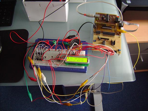

nachdem ich nun erfolgreich einen Wecker auf Basis des AtMega8
programmiert habe und jetzt möchte ich die Hintergrundbeleuchtung meines
LCD mit Pin PB2 steuern, was auch softwareseitig funktioniert.
Allerdings schaltet der Transistor nicht richtig durch. Ich habe schon
verschiedene Mosfets und NPN-Transistoren getestet. Zwar wird die
Beleuchtung an- und abgeschaltet, jedoch ist der Strom nur sehr gering.
Die Hintergrundbeleuchtung braucht 130mA an 4,2V. Dazu habe ich den
Transistor entsprechend verschaltet, einen 1kOhm Basis-Widerstand
genommen und das LCD mit einem 4,7Ohm Vorwiderstand angeschlossen. Nur
glimmt die Beleuchtung jetzt vor sich hin. Auch wenn ich den
Vorwiderstand entferne, zieht das LCD weiterhin nur ~7mA. Das LCD selbst
ist voll funktionstüchtig, denn auf einer anderen Platine mit dem
gleichen Transistor und den gleichen Widerständen leuchtet es schön
hell. Ich denke mal, der Pin des AVRs hat nicht genug Leistung, um den
Transistor zu schalten. Was meint ihr? Ich bin nach zwei Stunden
Experimentieren mit meinem Latein am Ende.

Ich habe das LCD ähnlich wie im Tutorial angeschlossen, allerdings nicht
in Kollektor-, sondern Emitterschaltung, also zwischen Emitter und
Masse. Aber das dürfte ja keinen großen Unterschied machen. Ich fürchte,
der Transistor verstärkt nicht gut genug.

So sieht meine Schaltung momentan aus:
                   o +5V
                  LCD
                  | |  2k2
    1k          | /
    __        |/
----____--------|\

@kbuchegg: Tippfehler meinerseits, das ist ein 2R2 Vorwiderstand. Aber
selbst ohne Vorwiderstand komme ich nicht auf über 40mA.
@holger: Vertauscht ist dort nichts und ich habe schon mein komplettes
Repertoire an NPN-Transistoren durchprobiert. Zwar gibt es zwischen den
einzelnen Typen kleine Unterschiede, aber keiner lässt genug Strom
fließen, damit das LCD optimal leuchtet. Man könnte meinen, die
Betriebsspannung wäre zu niedrig, aber es liegen mit einem 7805
stabiliserte +5V DC an. Eventuell liegt es aber auch an meinem
Versuchsaufbau auf dem Steckbrett.

von Lukas B. (Gast)
Ich habe ein Latinum, keine Sore, aber nur in Latein, nicht in AVR GCC.
Beim Optimieren des Codes habe ich bemerkt, dass das nur LCD dann leicht
abgedunkelt ist, wenn man das Wecksignal aktiviert. Das Wecksignal wird
durch Timer2 generiert, der ein PWM Signal erzeugt. Sobald der Wecker
dann getriggert wird, wird das PWM Signal über PB3 ausgegeben. Die
Hintergrundbeleuchtung des LCDs liegt auf PB2 und irgendwie wird in dem
Moment auch das PWM-Signal auf die Hintergrundbeleuchtung gegeben, die
dann natürlich gedimmt ist.
Ich mache es nochmal anhand des Codes deutlich:
In der init-Funktion schalte ich das das Datenrichtungsregister von Port
B für PB2 auf Ausgang.
DDRB = (1<<DDB2);
Dann wird Timer2 initialisiert.
//PWM-Initialisierung für Speaker
ASSR=0x00;
TCCR2=0x6A;   //Hauptregister Modus,Frequenz s.Datenblatt
TCNT2=0x3C;
OCR2=0x50;
In diesem Abschnitt wird das Signal dann im Takt von 2Hz auf PB3
ausgegeben (in der Praxis). Jeder sieht aber, dass ich da totalen Mist
programmiert habe, denn ich schalte ja das ganze Datenrichtungsregister
für Port B auf Ausgang.
//Alarm1 auslösen...
if(millisekunden<=500){
DDRB = (1 << DDB3); //OC2 mit PWM Signal s.init-Funktion
else{
DDRB = (0 << DDB3);
else{
DDRB = (0 << DDB3);
Programmiere ich jedoch an dieser Stelle so, wie es sein sollte,...
PORTB = (1 << PB3); //OC2 mit PWM Signal s.init-Funktion
else{
PORTB = (0 << PB3);
else{
PORTB = (0 << PB3);
...dann wird zwar PB3 im 2Hz-Takt an- und ausgeschaltet (Knacken im LS),
aber das PWM Signal wird nicht mehr ausgegeben. Wird das Signal
irgendwie überschrieben?
Folgender Codeabschnitt schaltet die Hintergrundbeleuchtung:
//Lichtsteuerung für LCD
if(stunde>=21 || stunde<=9){
PORTB = (1<<PB2);
else{
PORTB = (0<<PB2);
Wie soll ich es programmieren, damit es funktioniert?
von Curunir (Gast)
Ohne jetzt alles genau gelesen zu haben, PORTB=(0<<PB2) usw. löscht
nicht nur ein Bit, sondern setzt alle Bits auf Null.
PORTB &= ~(1<<PB2) löscht das einzelne Bit.
Da Du das häufiger machst, könnte das das Problem sein.
von Lukas B. (Gast)
Ok, danke für die Info.
Ich habe es jetzt etwas anders gemacht, indem ich den PB2 nicht schon in
der init-Funktion auf Ausgang setze, sondern erst im Hautpprogramm. Mit
|= kopiere ich in den aktuellen Stand des Datenrichtungsregisters dann
noch das Bit PB2 als 1. Jetzt geht es mehr oder weniger. :D

kann man die ganz gut gebrauchen, aber jetzt ist der Wecker fertig. Im
Anhang sind zwei Bilder vom Aufbau auf dem Steckbrett.
