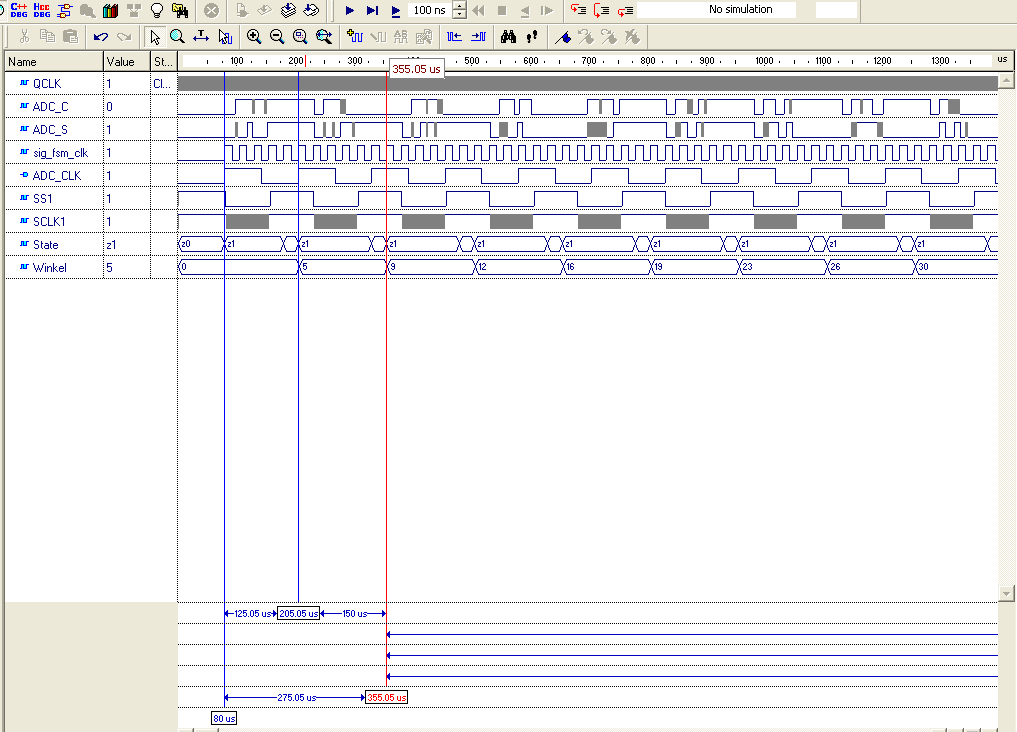

bin neu hier und bin VHDL Anfänger.
Ich bin gerade dabei eine Resolver Auswertung in VHDL zu realisiere und
habe irgendwie Schwirigkeiten meine FSM einsynchronisieren.
Die FSM soll eine SPI und den Cordic steuern. Die SPI habe ich von
Lothar M. hergenommen und ein wenig angepasst. Die SPI Schnittstelle
liest mit(200kHz) von zwei ADCs 16bit Werte ein die dann von der FSM mit
einer kleinen Subtraktion an den Cordic übergeben werden der auch den
Winkel korrekt berechnet.
Das Problem ist die Synchronisation: ich will vom ADC alle 125us (8kHz
Resolver Frequenz: wird über zwei PWMs vom FPGA erzeugt) neue Daten vom
ADC holen.
Habe momentan drei Zustände (z0-z2) wobei der Eine ein Init-Zustand ist
und danach zwischen den anderen hin und her gewechselt wird. Der z2 wird
erst dann erreicht wenn SPI Transfer beendet wird.
Wie kann ich am besten das Problem in den Griff bekommen damit bei jeder
steigender Flanke des Signal ADC_CLK die FSM den Spi Transfer einleitet?
MFG
derNeugierige
PS: der Cordic und der Querztakt arbeiten mit 10MHz
> ADC holen.
Dann darfst du nur alle 125us das Signal TX_Start aktivieren.
Hier fehlt offenbar noch das Modul, das den SPI und deine FSM
verknüpft...
Du ermittelst die steigende Flanke dieses "Taktes" und setzt daraufhin
TX_Start.

und Danke erstmal.
>TX_Start.
Eigentlich habe ich das so oder ähnlich gemacht, habe Tx_Start => senSPI
im Zustand z1 gesetzt.
Habe mal die FSM einbischen abgeändert so dass der Zustand z1 jedesmal
bei steigender Flanke gesetzt wird und z2 bei fallender Flanke und
TX_Done und es läuft einigermassen.
Was mich da jetzt Stört ist dass die Werte die ich im z2 in Signale
zwischen speichere sich im z1 ändern und ich dadurch unerwüscht der
Winkel auch ändert. Warum oder was übersehe ich da?
gruß
derNeugierige
