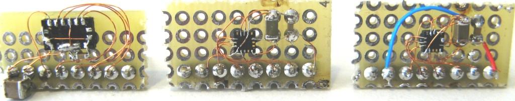

ich habe 3 verschiedene Beschleunigungssensoren (Foto Aufbau.jpg von
links nach rechts: LIS3LV02DL,LIS3DH,LIS331DLH) auf eine
Lochrasterplatine aufgebaut. Diese Lochrasterplatine wird auf eine Art
Motherboard aufgesteckt, auf dem ein µC sitzt der die Kommunikation
übernimmt. Die Beschleunigungssensoren werden über SPI konfiguriert bzw.
ausgelesen.

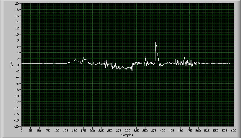

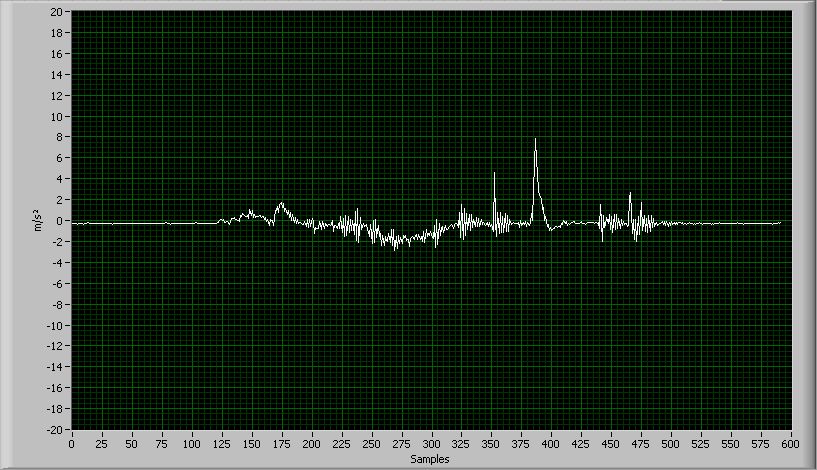

Die Diagramme (LIS3LV02DL.jpg,LIS3DH.jpg,LIS331DLH.jpg) zeigen die
Beschleunigungswerte einer Vor-/Rückwärtsbewegung. (z-Achse in
Bewegungsrichtung)
Mir ist aufgefallen, dass bei den Sensoren LIS3DH und LIS331DLH die
Werte ein "Rauschen" aufweisen, während beim LIS3LV02DL saubere Werte
ausgelesen werden.
Dieses Rauschen tritt aber nur während der Bewegung auf, im Ruhezustand
sind die Werte auch sauber.
Die Sensoren wurden laut Datenblatt beschalten (einzige Änderung: 100µF
statt 10µF).
Kann sich jemand erklären, warum bei 2 Sensoren das Signal "verrauscht"
und bei einem Sensor sauber ist?
Wenn der Aufbau schuld sein sollte, dann müsste doch bei allen 3
Sensoren die Signale gleich sein.
Könnte der interne Aufbau der Sensoren Schuld sein? (LIS3DH und
LIS331DLH sind "low power")
Ich bin für jeden Hinweis dankbar.

Wenn ich das richtig überschlage ist die "Rausch"-Frequenz im Bereich
der Eckfrequenz der angegebenen Tiefpasse (komisches Plural?).
Der "unverschauschte" Sensor hat eine etwas niedrigere Eckfrequenz und
vieleicht auch noch ein etwas steileres Filterverhalten.
Das Rauschen könnte z.B. das Rucken der Gleitflächen bei einem
Gleitlager oder auch Vibrationen bei dem Auszug der Schublade sein.

Das sieht weniger nach Rauschen, als mehr nach Schwingen aus.
Vielleicht solltest Du versuchen, die Schwingneigung zu reduzieren.
Vielleicht enthalten die Datenblätter dazu einige nützliche Tipps.
