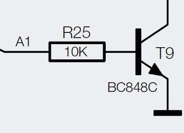

ich bechäftige mich zur Zeit mit dem IPIO88 von ELV. Nun wollte ich den
dort vorhanden Open Collector Ausgang nutzen. Die Schaltung habe ich
angehängt.Der BC848 wird von einem Atmel AT91SAM7X256, der mit 3,3V
betrieben wird, angesteuert. Über R25 fällt eine Spannung von 2,68V ab.
Nun verrät mir aber ein Blick in das Datenblatt vom BC848, dass VCEsat
bei Ic= 10mA Ib=0,5mA bzw bei Ic= 100mA Ib=5mA betragen muss.
Rechnerisch komme ich aber auf ein Ib von 0,268mA.
Wer leigt nun falsch, ich oder ELV ?
Wenn ich richtig liege, kann ich R25 ausreichend verkleinern das ich
vll. sogar ein Ib von 5mA bekomme und das auf allen 8 Ausgängen?
Manual von ELV
http://www.elv-downloads.de/service/manuals/76086/IPIO88_KM_G_080318.pdf
Das Datenblatt nennt dir die garantierten Werte.  Typische Werte
werden halt etwas besser liegen, weshalb es trotzdem erstmal
funktioniert.
Sollte gehen.  Die entsprechenden Ausgänge des SAM7X dürfen laut
Datenblatt maximal 8 mA treiben.
